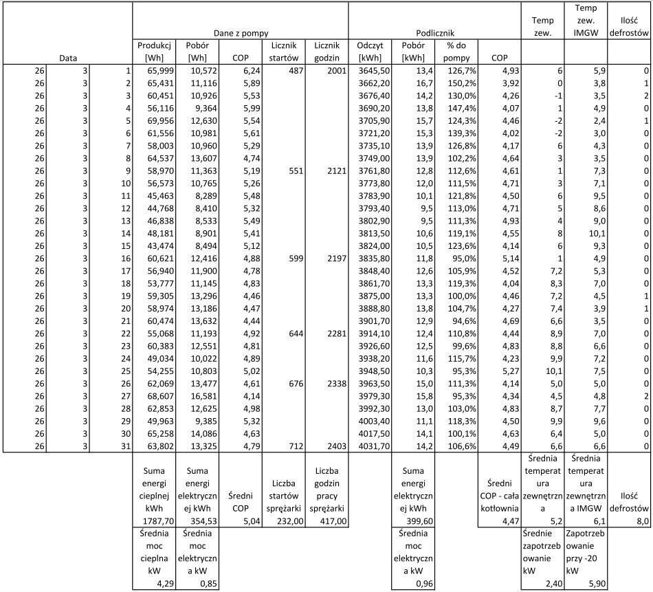

No jak były po 20 tysięcy to brali i się cieszyli, a jak za 3 tyś to wybrzydzają 🙂 Myślę że w tych pieniądzach to dobry zakup. Choć producenta już nie ma a dokumentacja trochę trudno dostępna. Ale wklejam tu tabelę wydajności ze strony https://7sun.pl/wp-content/uploads/2025/05/krzywa-wydajnosci-foxair-green-line-gl-9-1-gl-22-3.pdf (na wypadek gdyby znikła i ta) Ma dobre COPy dla temperatury wody 40 stopni, no i widać że potrafi też mocniej podgrzać wodę. Ten spadek mocy przy minusach jest dość duży (trochę większy niż np w kaisai r32) więc na duże mrozy trzeba mieć coś dodatkowego bo chyba nawet grzałek nie ma w środku Ale gdybym miał grzać do 40st to wziąłbym chyba coś na r32, też się da znaleźć jakieś okazyjne, niektóre nawet ze zintegrowaną grzałką2 punkty
