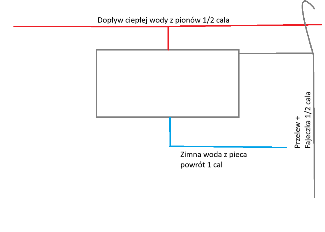

  1. W takim razie zrobię jak na poprzednim moim schemacie, dodam rurę odpowietrzającą po postu do przelewu. Dziękuje za wyjaśnienie.
  2. Dzięki za ten schemat, teraz widzę to wyraźniej. Nie chcę niczego zamykać ani ryzykować, dlatego dopytuję o szczegóły. Skoro ta fajka (odpowietrzenie) jest niezbędna dla bezpieczeństwa, to oczywiście ją dołożę. Pytanie techniczne: czy mogę po prostu wstawić trójnik na rurze przelewowej (tej wychodzącej z boku naczynia) i z niego wyprowadzić rurkę pionowo w górę jako odpowietrznik? Czy takie rozwiązanie będzie Twoim zdaniem poprawne i bezpieczne?
  3. Myślisz że warto ją dołożyć ? Może zrobić ją na zaworze i w razie czego zawsze będzie można poprostu zakręcić zawór,

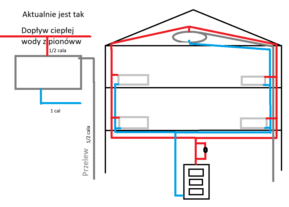

  4. Witam, po około 30 latach muszę wymienić naczynko wyrównawcze w instalacji CO. Dotychczas było podłączone tak jak na zdjęciach. Zastanawiam się, czy przy okazji nie dołożyć tzw. „fajeczki”, tak jak na schemacie. Czy jest to w ogóle potrzebne w tej instalacji? Czy zbiornik odpowietrzy się prawidłowo sam przez przelew, czy jednak lepiej zrobić to dodatkowe kolanko? Dodam, że instalacja w obecnej konfiguracji działa bez problemów już około 30 lat. Będę wdzięczny za opinie i sugestie.
