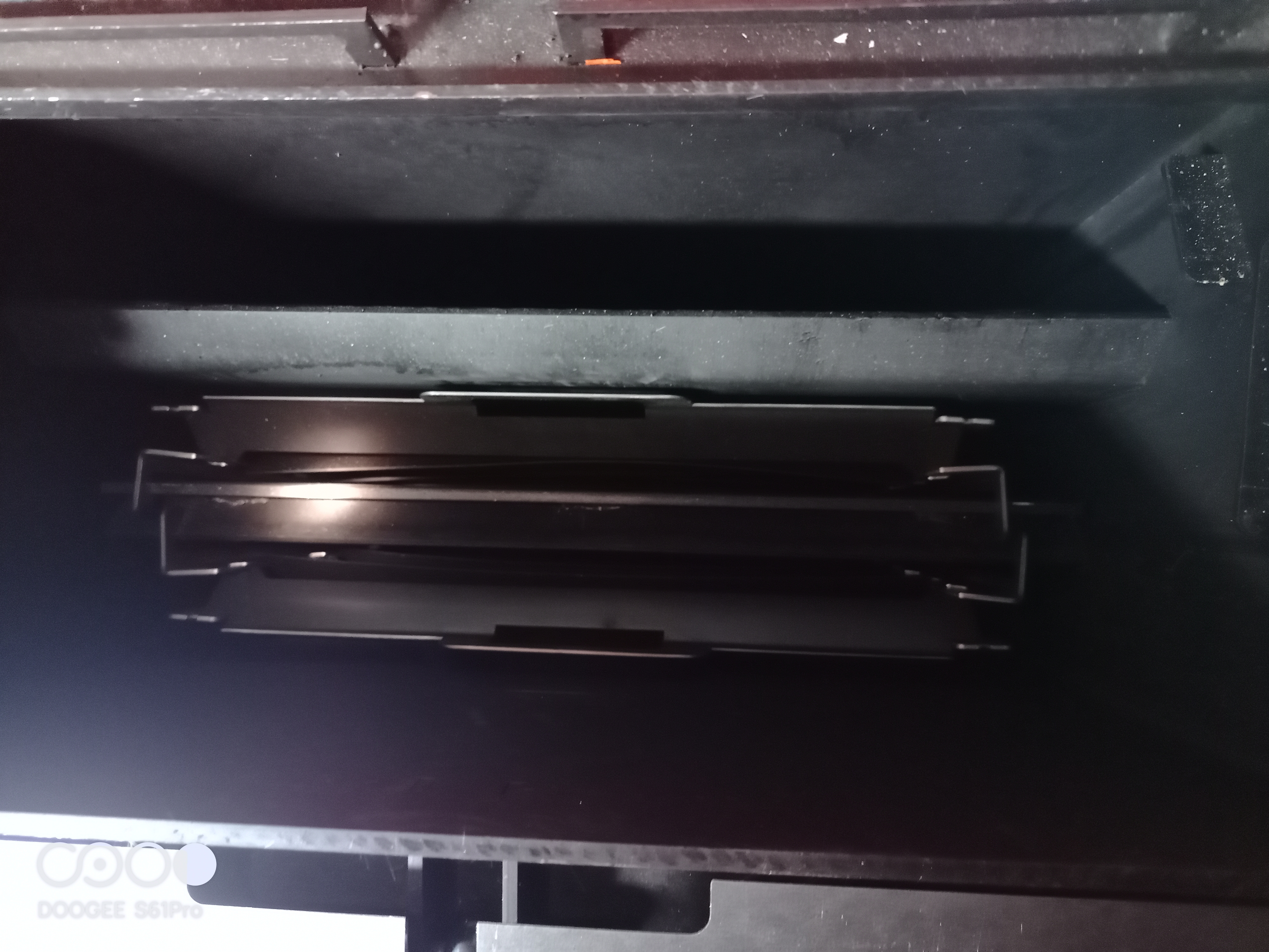

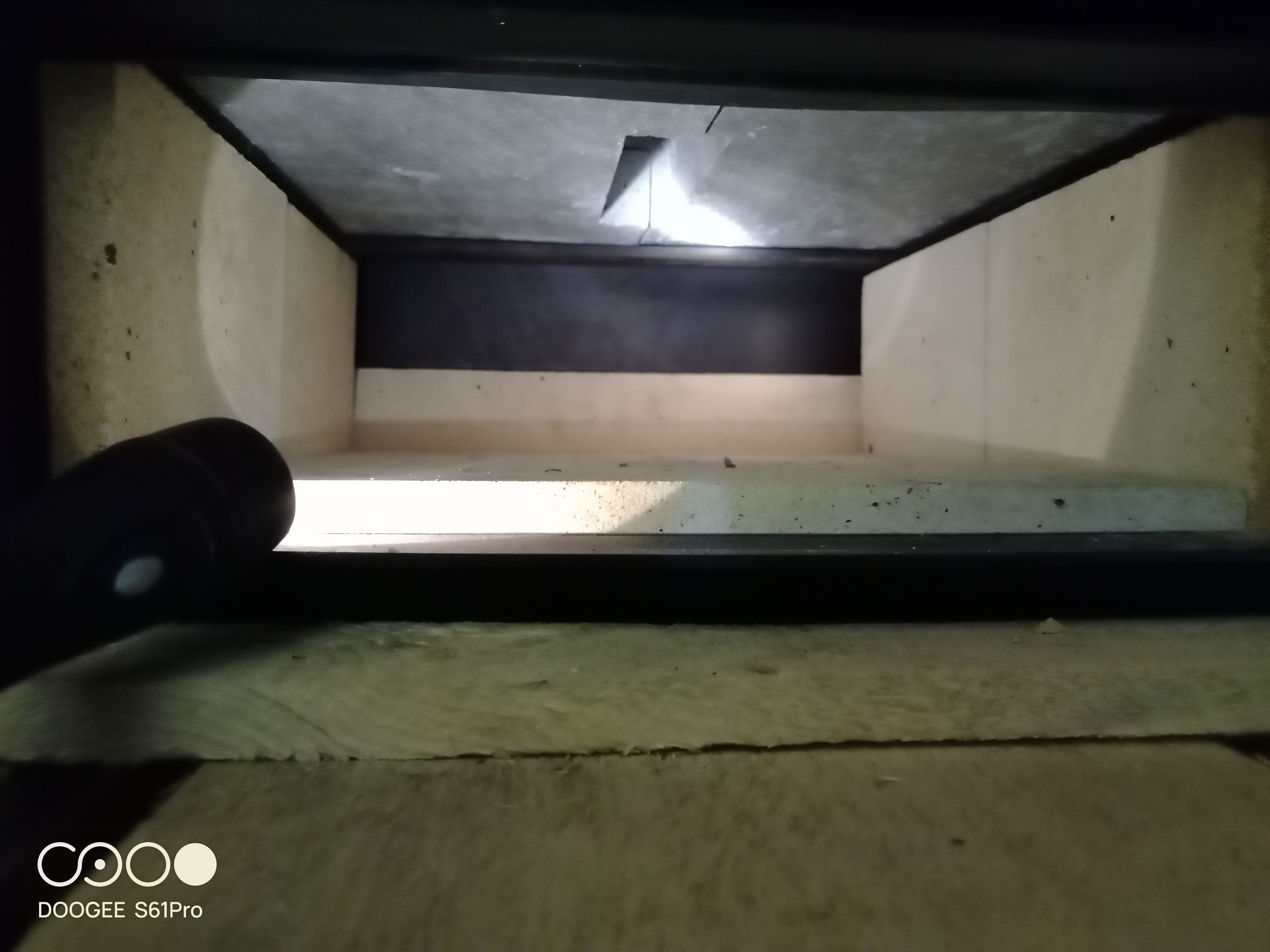

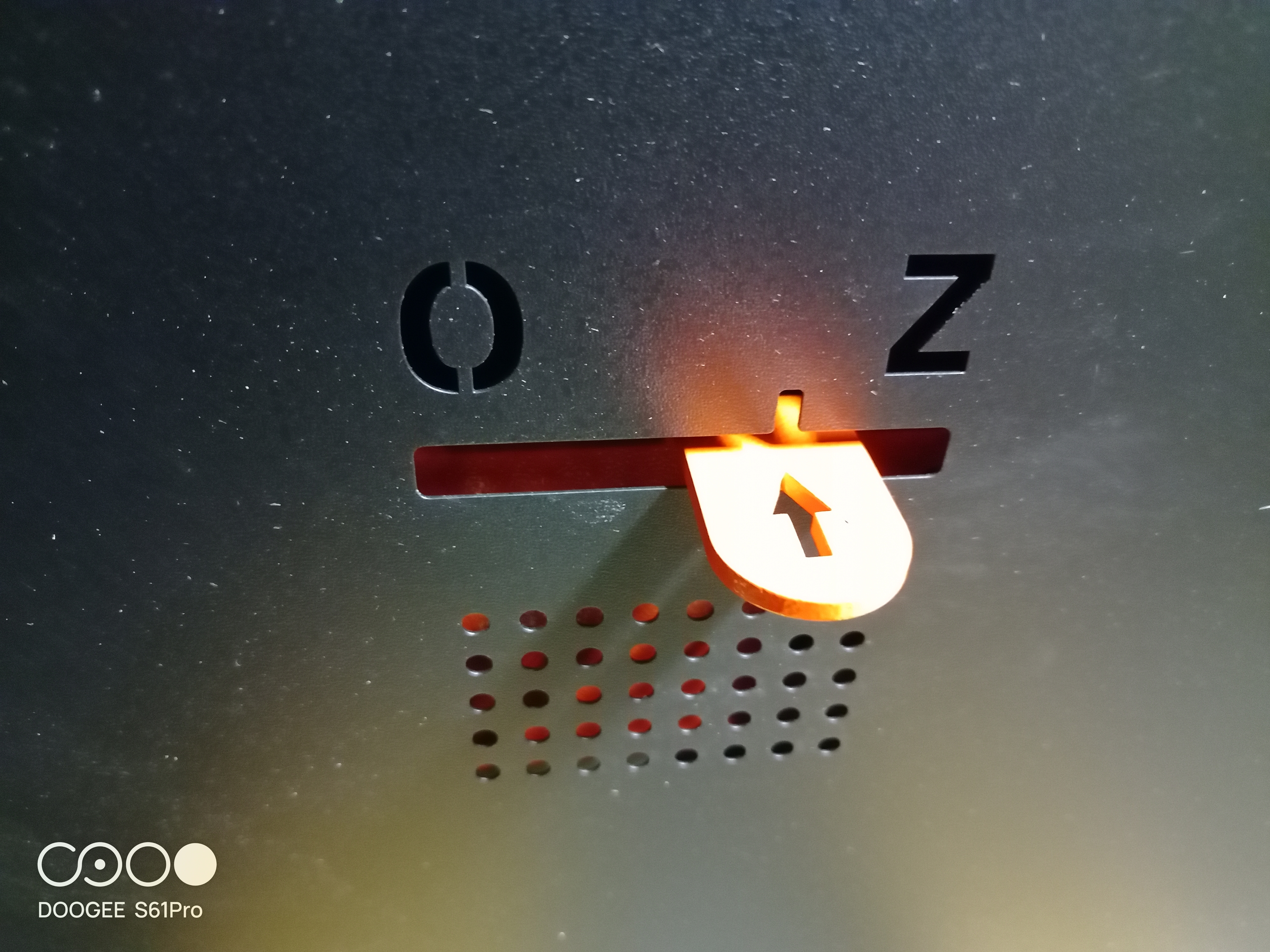

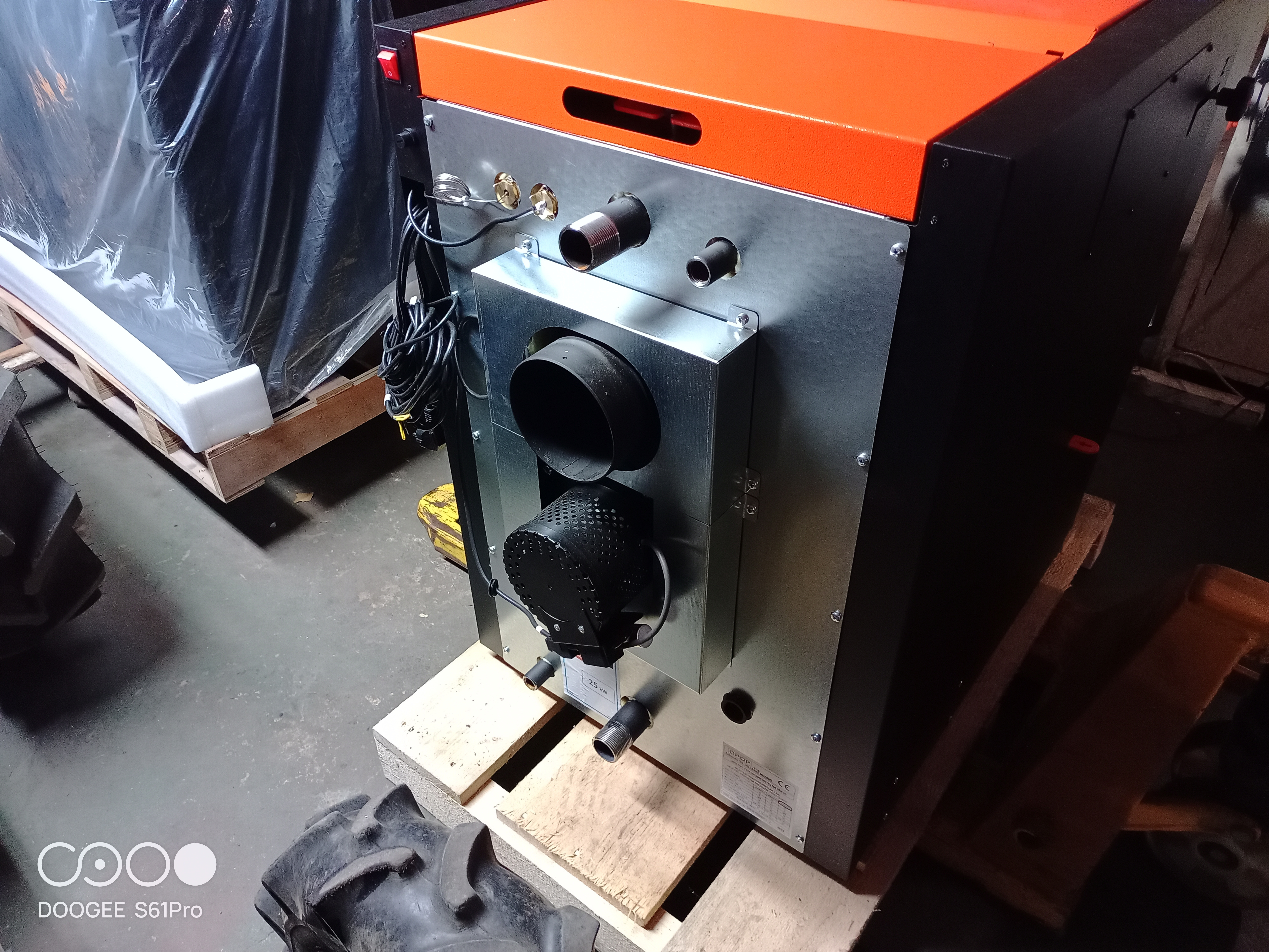

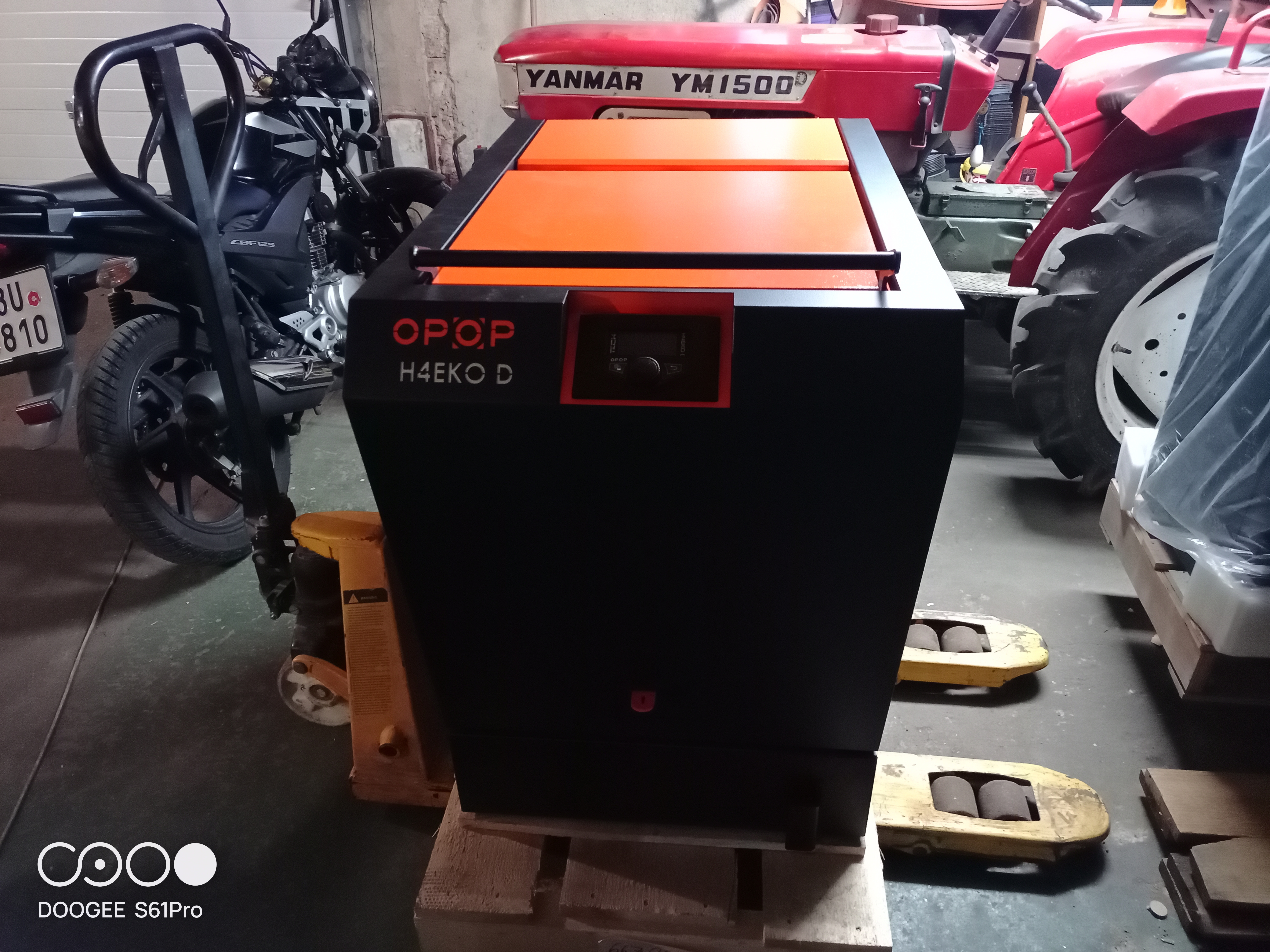

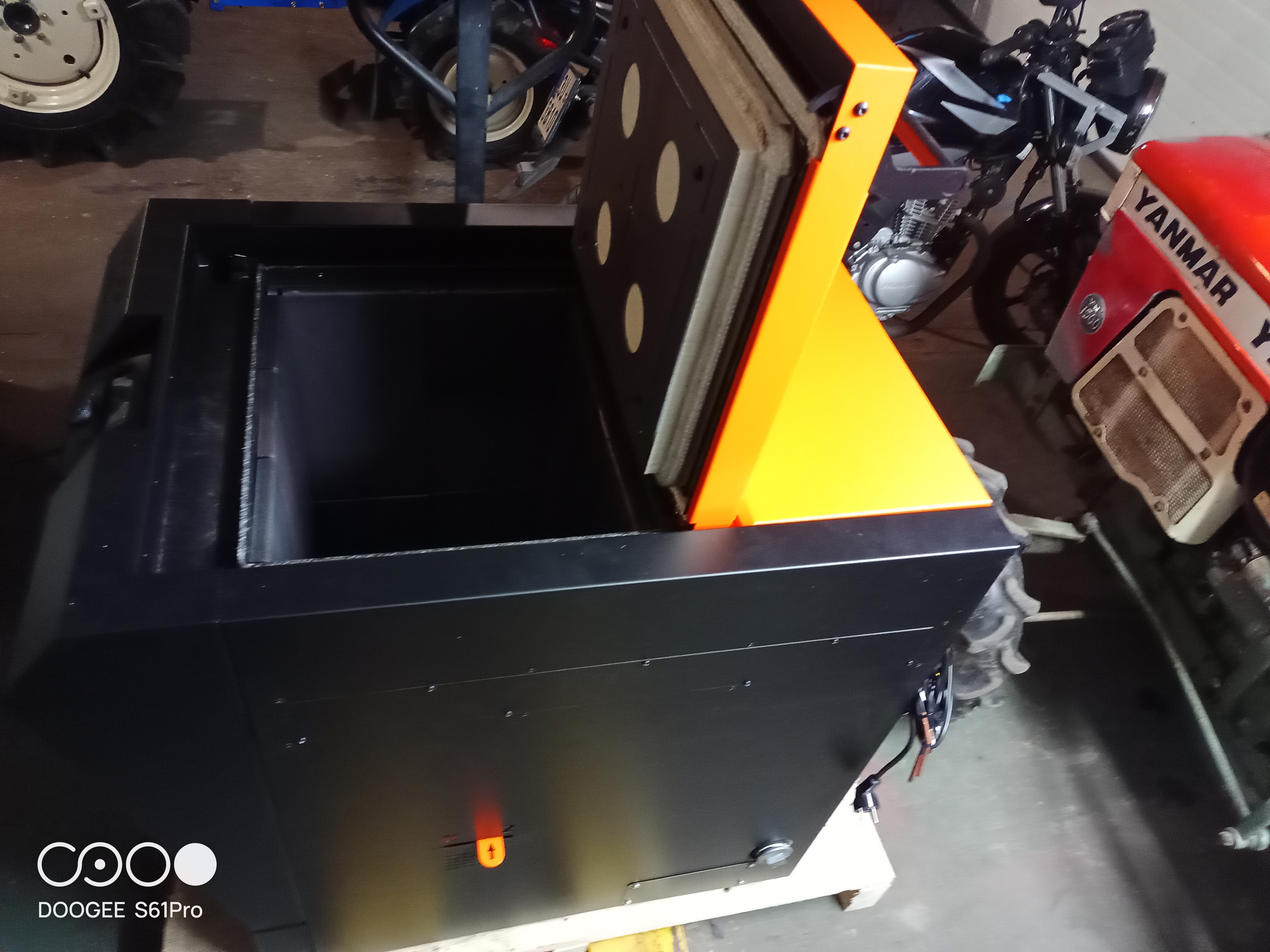

Juž jest w domu.Precyzyjnie wykonany,trzykomorowy wymiennik z dwoma zawirowaczmi,na PP i PW znaki do polecanego ustawienia,prosta konstrukcja mechaniczna.Blachy w kom.zaladunku,zawirowacze,termopokrywa pod drzwiczkami wymiennika niedrzewka.Naprawde niski-do pasa,zaladunek gorny super.Sterownik techa z PID.
Dobrze to bydle wygląda,
Prosta ceramika bez udziwnionych kształtów.

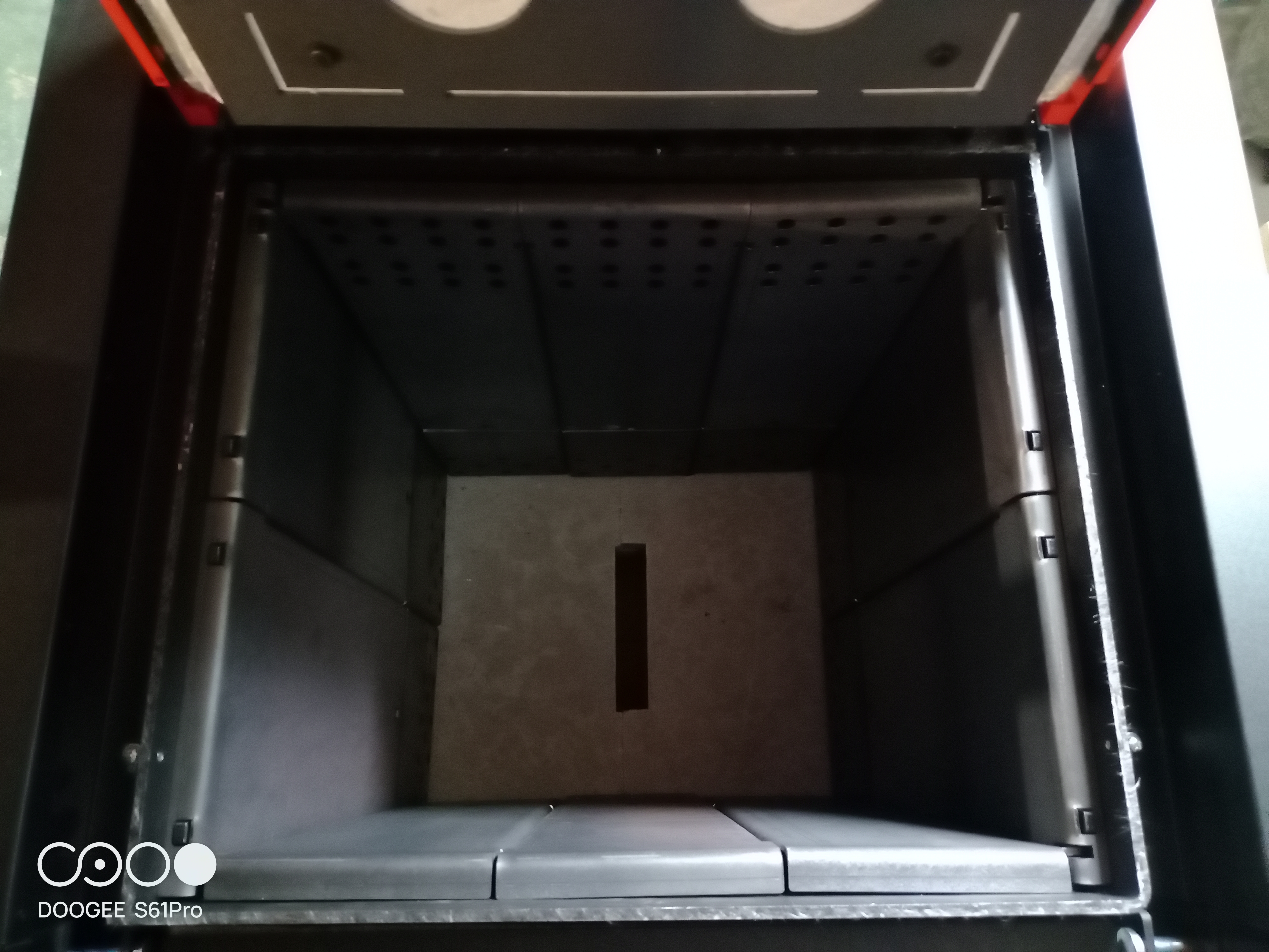

Komora powinna rozszerzac sie w scelinke mpma.37x42 nie powinna.PP jescze nie kumalem,czy z 4 stron,ale jest go w tym kotlu malutko od gory i wiekszosc od dolu.Brakuja mi tylko sprežyny do trzymania gornych drzwi,bo poki gorace zamkna reki,nie bedzie to OK..25ka nie posiada.
Miałem na myśli skosy antyzawieszeniowe w komorze załadowczej jakby co.
Te otworki na górze, to w przypadku kotła pracującego na podciśnieniu i czerpni powietrza pp umiejscowionej na dole, będą w większej części raczej zasysać dym znad opału niż podawać powietrze nad zasyp, co akurat jest dobre.

Dobrze aby ktoś zmierzył dokładnie wymiary komory załadunkowej w tym rozmiar przekroju (szerokość i głębokość) komory u szczytu komory, przekroju na dnie komory, będzie od razu wiadomo czy komora się rozszerza czy zwęża do dołu, dalej wysokość komory (w tym wysokość do płaszczyzny izolacji drzwiczek załadowczych) a także rozmiary komory z założonymi metalowymi osłonami komory i bez tych metalowych osłon.

Sprawnosc 93,1  82 litrow zasyp.Szerokosc 42cm x 35 z blachami tne na 40.Chcialem inny kociol,ale kiedy widzialem przekroj tego czuda rozciatego na pol,kupilem.

Mi chodzi o to jakie są wymiary komory załadowczej w rzeczywistości.
