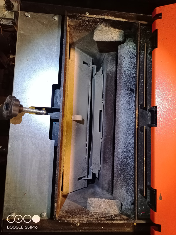

Wczoraj wieczorem juž donastroilem system elektryczny pompki,troche powalkowalem z pompka,musialem oszukac czujnika cwu(w mozgu pompki,nie sterownika)3 godz.z AI gadania,bo czerwony alarm wywalowala.Z przelaczaniem systemow grzewczych tež.Ale juž wszystko dziala jak naplanowalem,do wyl/wlaczania pompki musialem užyc styku sterowania odbioru pradu,bo nie ma klasycznego gniazdka do termostatu on/off,czy podobnej funkcji.Przyslosc,czy byznysplan juž w takim stanie,že tylko termostaty z komunikacja can,czy"cos" jest možne užyc.
Dzisz nowy firmware w maili doszedl do mnia.95°temperatura do ustawienia na piecu.W kotlowni wykonane juž wszystko,tak to wyglada.Czyli možne polecac ten kociol,pid regulacja tež pracuje swietnie.

Wyciagowy z regulacja plynna obrotow.Otrzymalem wlasnie starszy model sterownika.Nowszy,czy na žadanie?? jest wyposažony do wiecej czujnikow i ekran dotykowy.Nie kupowalem bezprosrednio u producenta,bo znalazlem dužo piekniejszej ceny.Može jest to zapas magazynowy,czy wyspredaž.Odemkniety firmware od producenta 95°ale juž jest zainstalowany,to jestem zadowolnym.CWU juž szmiga z buforow.

Jestem zadowolnym,czysto spala.Troche osadu przy zawirowaczoch bylo,przyczytam kisieniu,bo raz wystrzelal STB na pelnym zaladunku,mnie nie bylo.Potym jescze 2x niemal zagotowalem na slabej mocy pompki i kociol kilkukrotnie w czuwaniu z pelnej pary.Tež jescze nie mam wiedzy kilka opalu založyc w drugi zaladunek,wowczas w koncu pokisil,bo przeložylem.Podlaczylemjeden wolny czujnik CO na powrot z buforow tylko do odczytu i opanujem.Dab,troche mieszany akacja.
