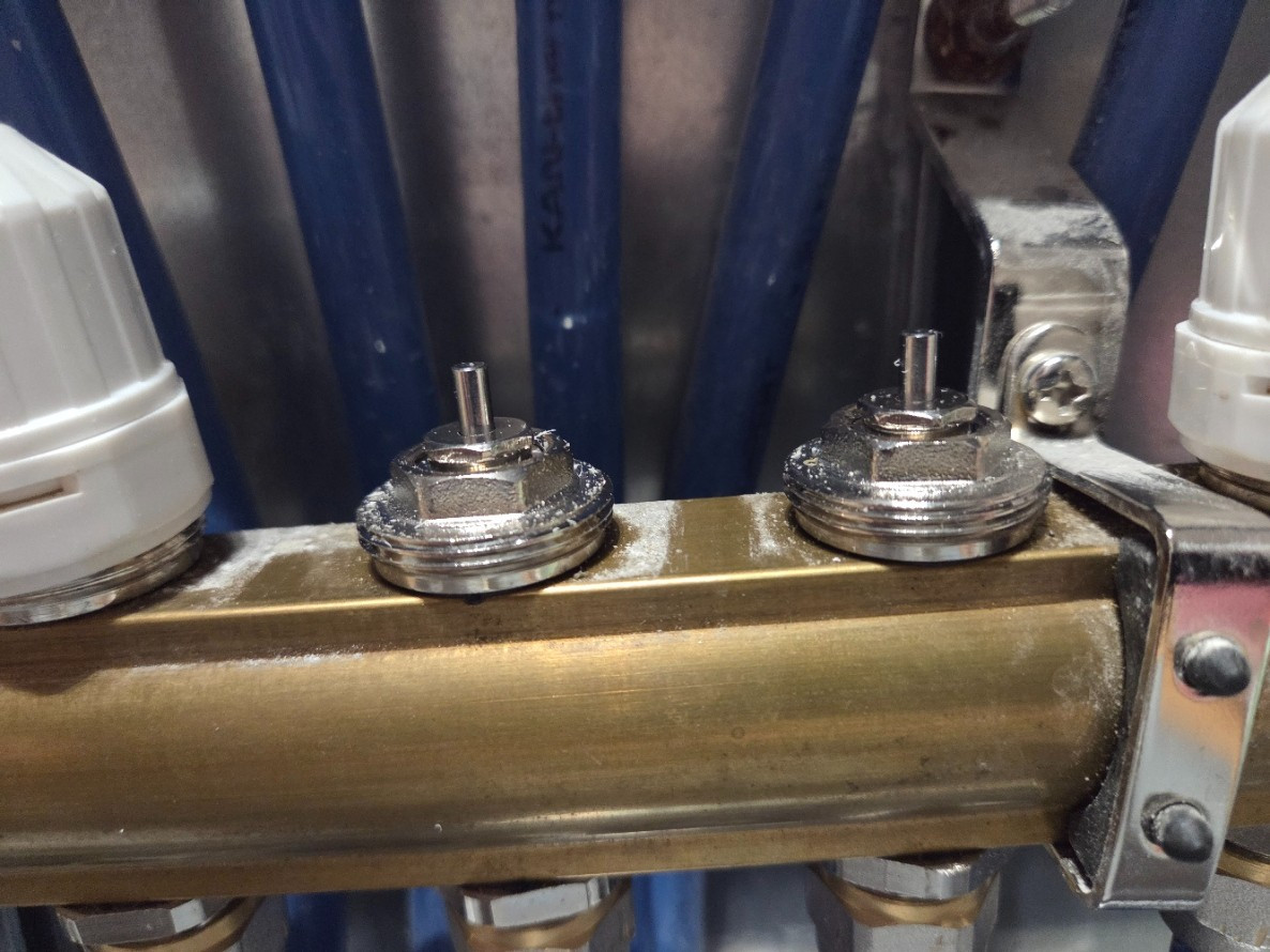

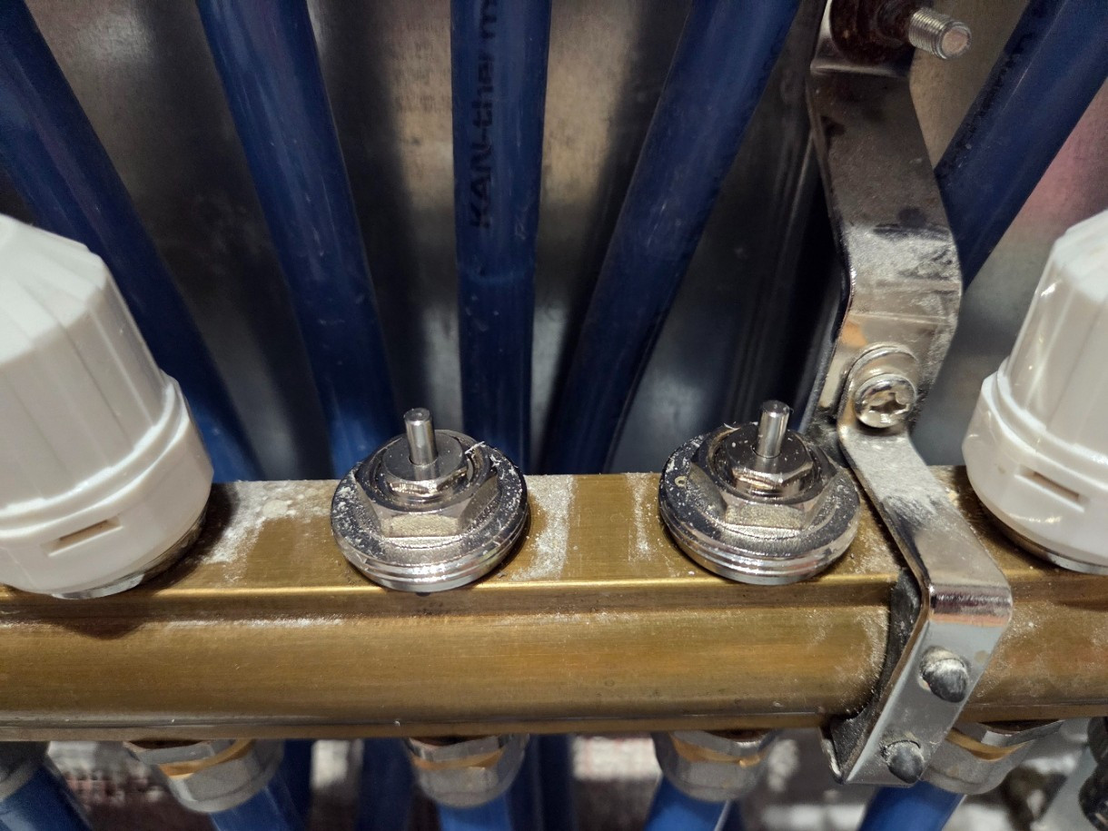

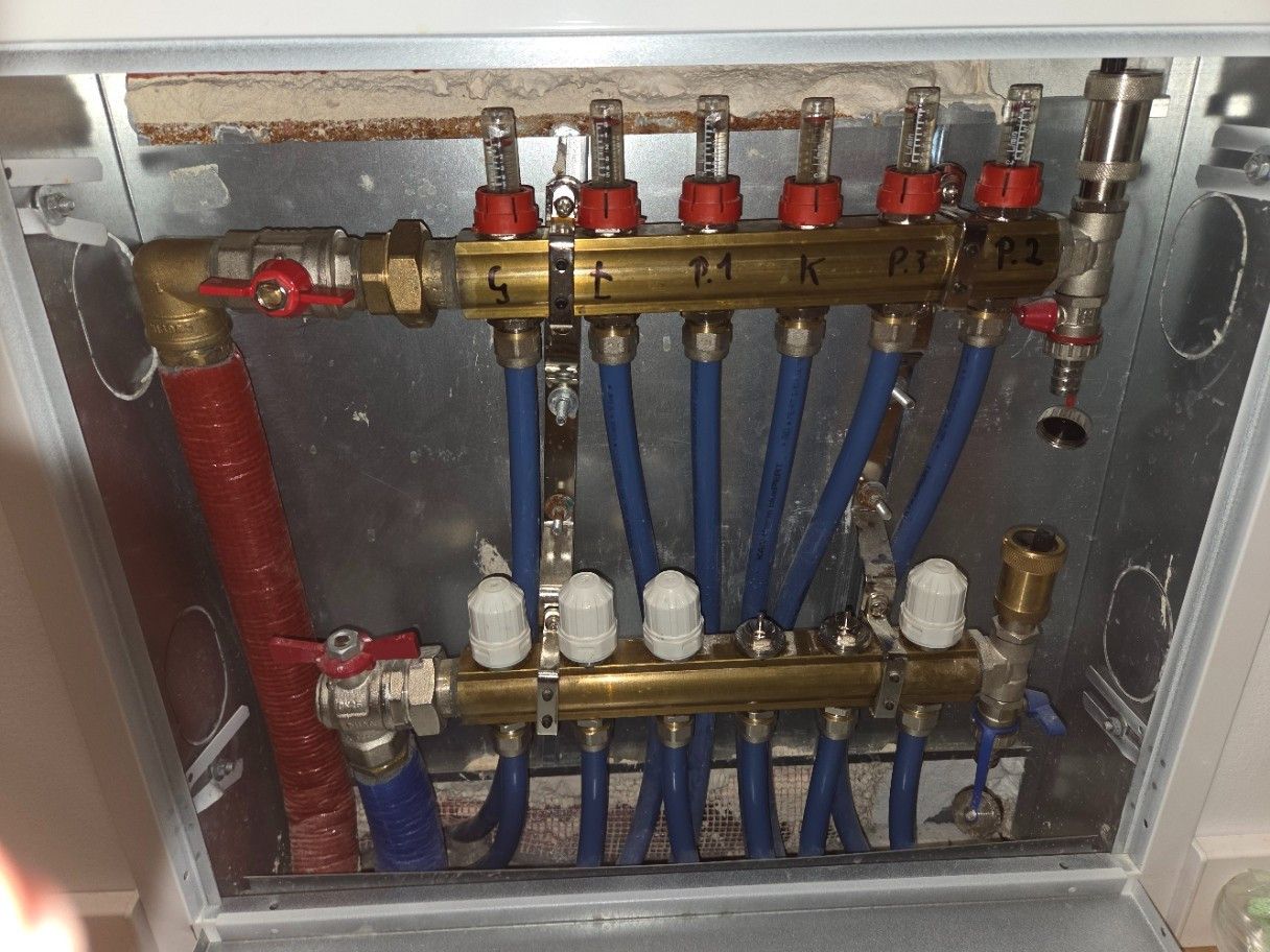

kupiłem dom w stanie deweloperskim z instalacją ogrzewania podłogowego, gdzie nie mam zainstalowanej żadnej automatyki do jej sterowania. Po roku od zamieszkania stwierdzam, że dobrym pomysłem byłoby dołożenie sterowania dla każdego z pokoi. Zacząłem składać sobie powoli swój smart-home, poszedłem w kierunku systemu Tapo od tp-linka, gdzie mam już jakieś kamery, czujniki, gniazdka i wpadła mi w oczy ich integracja z głowicą termostatyczną firmy Kasa a mianowicie model KE100, gdzie z tego co czytam współpracują te głowice z czujnikami, które już mam. Jednak te głowice wszędzie opisane są jako głowice do kaloryferów, nie znalazłem w internecie żadnego filmiku/wzmianki o tym, żeby ktoś użył tego do sterowania podłogówką. Jestem zielony w te klocki, ale wydawało mi się, że po prostu montuje te głowice na powrocie, gdzie teraz mam plastikowe nakładki na zawory. Ale zajrzałem w instrukcje i się dowiedziałem, że tego typu zaworów jest mnóstwo (co prawda głowica ma jakieś przejściówki w zestawie), ale już sam nie wiem czy to zadziała w moim przypadku.
Wiem, że będę musiał sterować załączeniem pieca na podstawie wielu czujników, to jest jakby osobna kwestia.
Czy jest tu może ktoś kto instalował u siebie taką głowicę i może się wypowiedzieć jak się sprawuje, albo czy ktoś może podpowiedzieć czy to zadziała w moim przypadku?
W zdj. przesyłam moją instalację oraz linki do głowicy i instrukcji z listą kompatybilności do zaworów.
https://www.tp-link.com/pl/home-networking/smart-thermostat/ke100-kit/ - Kasa KE100
https://www.tp-link.com/pl/support/faq/4109/ - lista zaworow i kompatybolność KASA KE100|

Te smart zawory, nie nadają się do podłogówki
Okej, w takim razie odpuszczam ten temat. A możesz polecić jakiś sprawdzony system na podłogówkę? Super byłoby, żeby można było zintegrować go z zewnętrznymi czujnikami (przez Google Home / Home Assistant czy coś podobnego).
Zapomnij o podłogówce, ustaw ją ręcznie. Co do samej automatyki idź w zigbee i jeżeli ma być prosto to tuya. W razie czego płynnie przeskoczysz w inny system gdyby tuya przestała spełniać twoje oczekiwania. Wtedy  postawisz serwer mqtt i ha

Bezwladnosc podlogi nie pozwala na szybkie sterowanie jak termostaty grzejnikowe.Ustaw przeplywy recznie,tak bys mial pomieszenia wygrzane jak potrzebne.

Pomysł sterowania wpadł mi po tym jak po zakupie czujników temperatury do każdego z pomieszczeń zauważyłem, że w trzech pomieszczeniach na piętrze w dni słoneczne ogrzewanie mogłoby być skręcone w ciągu dnia. W dni pochmurne znowu potrzebne jest grzanie. Chciałem trochę zoptymalizować proces grzania w domu🙂
A tak na chłopski rozum czemu te smart głowice nie nadają się do sterowania podłogówką? Moja wizja tego jest taka, że mam czujnik temperatury w pomieszczeniu i jak temperatura jest osiągnięta w danym pomieszczeniu to po prostu głowica odcina przepływ dla tego pomieszczenia, przez co ciepła woda krąży po pozostałych obwodach oddając ciepło tam gdzie jest to potrzebne. Nie chodzi mi o % sterowanie otwarciem zaworu/przepływami itp. Co do tej konkretnej głowicy, którą sobie upatrzyłem, to rzeczywiście nie ma żadnych informacji o podłogówce, ale znalazłem podobną RTX ZRT2 (wydaje mi się, że z takim samym złączem i przejściówkami), którą producent opisuje jako grzejnikową oraz "podłogówkową", więc WYDAJE mi się, że tamta również powinna działać.
Jak chcesz sterować pętlami podłogówki to zamontuj zwykłe elektryczne zawory i wtedy za pomocą smart rozwiązań steruj odcinaniem określonego obiegu. W sumie gra i tak nie warta świeczki bo bezwładność jest tak duża, że to i tak nie będzie działać jak chcesz.
Idea świetna,  każdy kto ma jakieś ogrzewanie na nia wpadł 😀.
Gorzej z realizacją.
Szkopuł w tym, że potrzeba źródła ogrzewania które szybko stygnie i szybko się nagrzewa np. grzejniki które potrafią się nagrzać i ostygnac w kilka minut.
Ogrzewanie podłogowe tę czynność wykonuje w kilka godzin. Np. Nagrzanie 3-6h , stygniecie tyle samo.
Zanim OP ostygnie jak wyjdzie słońce to słońce dawno zajdzie.
Poza tym podłogówka "nie lubi" pracy start-stop. Pompy powinny pracować non-stop a jedynie powinna być obniżana temperatura.
Można coś osiągnąć za pomocą programu dobowego. No jak chcesz mieć ciepło o 6 rano to ustawiasz podniesienie temperatury o 4 nad ranem, po 2 godz będzie mniej -wiecej ok

Nadal wydaje mi się to najprostszym rozwiązaniem, tj. żeby odcinać "nagrzane" pomieszczenie 🙂 Przy ustawieniu mojego domu, ekspozycji okien i zadrzewieniu wokół, np. dzisiaj dwa słoneczne pomieszczenia na piętrze mają 23.6stC, gdzie na dole jest jeszcze stopień do podbicia, zimne płytki itp itd.
Jednocześnie w dni pochmurne aż takiej różnicy nie ma i tutaj regulacja rotametrami jest wystarczająca.
Mogę dodać moduły sterujące do pieca, żeby uwzględniał temperaturę na zewnątrz, sztuczną inteligencję, cokolwiek, ale to nie zmieni faktu, że nadal są dwa scenariusze dla tych pomieszczeń, których moim zdaniem na rotametrach nie jestem w stanie ustawić.

Ja napiszę, autor tego tematu nie zna podstaw fizyki, ponadto ma instalację wykonaną "na pałę".
