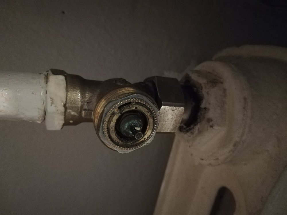

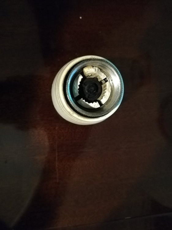

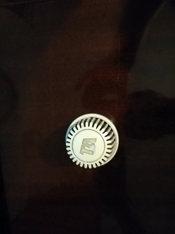

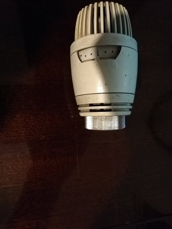

Czy ktoś mógłby mi pomóc w kwestii głowicy termostatycznej (taka jak na zdjęciu). Niestety przez przypadek ją urwałem i nie mogę znaleźć w sklepach nowej, czy ktoś mógłby mi doradzić jaka to jest firma i gdzie mógłbym to kupić ?

A nie prościej odkręcić co zostało na srubunku i kupić nową. Przecież głowice nakrecasz na ten mosiężny element.
TO jest głowica firmy TOUR & ANDERSSON ale ona już nie istnieje. Z niej powstały dwie TAC AB oraz TA HYDRONICS AB.
jak będziesz miał problemy z doborem to kup nowy zawór z głowicą i tyle
