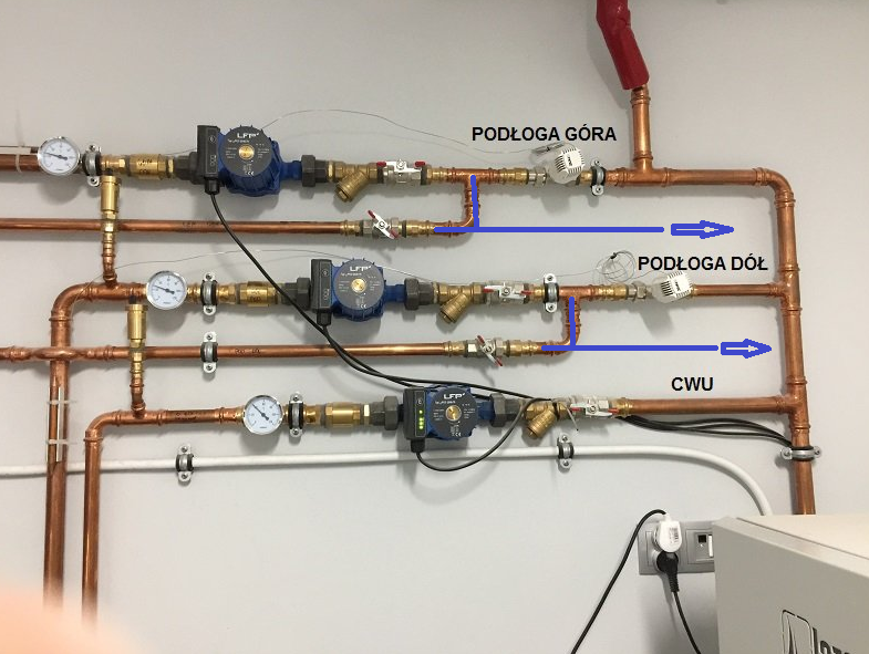

Witam,
W instalacji CO mam dwie głowice termostatyczne z kapilarą za pompką.
I tak na jednym z tych mieszaczy jak na głowicy ustawię np. 28 stopni, to za pompką też mam 28 stopni. (za zdjęciu jest to obieg - podłoga góra)
Natomiast na dolnym mieszaczu na głowicy ustawiam sobie np. 25 stopni, a za pompką mam 40 stopni !!! (na zdjęciu jest to obieg - podłoga dół)
Czy w takim razie jest opcja że popsuła mi się głowica termostatyczna ??
PS. Dołączam zdjęcie tego fragmentu instalacji.

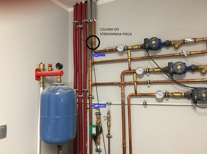

kto Ci robił tą instalację? Masz sterownik pluma a do zasilania podłogówki jakieś zawory z termoparą.
Co to za rury pod pompami od podłogówki z tymi lekko zakreconymi zaworami?
Te rury to powroty z podłogówek.
Tak mam sterownika Plum na piecu, i co ciekawe nie wiem dlaczego sterownik nie wyłącza pomp gdy zadana temperatura jest przekroczona :|
Aha poszedłem jeszcze do kotłowni bo mnie męczy ta głowica. Nie wiem czy rozwiązanie nie będzie absurdalne, jak głowica jest nałożona na zawór, to zauważyłem że śruba mocująca jest słabo dokręcona i np. temp 30 wychodzi znacznie niżej niż na głowicy wyżej :O
Teraz ręką dokręciłem i skręciłem tak że na zegarze mam 30 na dolnym obiegu. A jutro wezmę porządny klucz i dokręcę tę śrubę, może głowica za słabo dociskała ten dzyndzel na zaworze ?

Jeśli, te rury pod pompami od podłogówki co idą do tych trójników to powroty z podłogówki, to w takim razie to nie ma prawa działać.
W/g mnie to wszytsko jest do zrobienia od nowa, a to co masz do wyrzucenia.
Na 100% ma gdzieś właściwe powroty z podłogówki a to są tylko dodatkowe do realizacji podmieszania, taka dziwna forma regulacji termostatycznej, to by tłumaczyło czemu zawory są przymknięte na pół gwizdka... w innym wypadku przecież nie miało by prawa działać
A mnie ciekawi jedna rzecz, a mianowicie moment gdy wszystkie 3 pompy się załącza, to wtedy mamy"walkę pomp" i...... Która silniejsza. Oczywiście żadna bo są jednakowe, ale czy nie powinno być równoważenia ciśnień np na sprzęgle?
Dzisjaj przyjedzie drugi hydraulik zerknąć na to okiem, bo mi się wydaje że ten co mi to zafundował no to albo jakieś rozwiązania rodem z PRLu zastosował, to podmieszanie na pół otwartego zaworu. Albo no coś jest nie tak.
I zgadzam się z kolegą powyżej, jak mi się załączą 3 pompy jednocześnie, to CWU mi się nie dogrzewa jak trzeba, a wygląda to tak jak by pompa CWU dawała jeszcze na dolną podłogówkę. Tylko zastanawiam się dlaczego tak jak by zawór termostatyczny puszczał ?
No i jeszcze kwestia dlaczego sterownik nie wyłącza mi pompy jak ma wyższą od zadanej temperaturę na czujniku ? Tak się mi dzieje na dolnej podłogówce.
A masz w ogóle podłączone czujniki do sterownika pieca? na zdjęciach nie widać aby w ogóle były.
Ta instalacje to masz ogólnie skopaną.
Czujniki są,na zdjęciu ich nie widać, ale są.

Skopana instalacja,
Wykonana na złym schemacie i założeniach prosto z bloku wielomieszkaniowego - tam taki układ stosowano do przygotowania ciepłej wody, ale mimo i tak skopana.
Brak regulacji hydraulicznej
Po cholerę sprzęgło jak to wprost z kotła idzie?
Wprost z kotła idzie? Ano idzie. Jak w każdej instalacji. ??? Co się dzieje z czynnikiem gdy są załączone wszystkie pompy, i nagle jedna się wyłączy, lub pracuje jedna i nagle włączą się pozostałe?
Jeszcze dodam że jest to kocioł kondensacyjny. Czyli działamy na niskich temperaturach.
Jak chodzą wszystkie pompki, to mam wrażenie że pompa CWU pompuje również na jedną z podłogówek. Bo wtedy CWU ma za niską temperaturę, a ta podłogówka dopychana przez CWU za wysoką.
To wszystko źle, dla kondensata to faktycznie brak sprzęgła i całej automatyki współpracującej z kotłem.
Ponadto jak grzanie wody z kondensata może być realizowane w ten sposób?
W takim kotle jest osobny obieg na grzanie CW !

Rura z pieca wychodzi jedna.
On ma Lazar Inter Fire 11 , to jest kocioł peletowy i nie ma osobnego obiegu do CWU, jest tylko jedno wyjście
Oczywiście, że ma prawo działać. Rolę mieszacza pełni trójnik, zaś te na wpół przymknięte zawory to nic innego jak zawory równoważące. Tylko nie powinny być to zawory kulowe.
Proste rozwiązanie, tylko nie w tej instalacji.
to wytłumacz mi jak ma to działać jak jest tylko zasilanie a nie ma powrotu?

Jest postęp w śledztwie. Góra nie grzała bo była zapowietrzona. Odpowietrzyłem i góra już też powoli grzeje.
Natomiast nadal jest problem z podłogówką na dole (środkowa rura). Mimo że na sterowniku mam ustawione zadane 20 stopni i zawór termostatyczny ustawiony na 20 stopni, to pompka działa i pompuje mi temperaturę 35 stopni na podłogówkę.
Czy to nie powinno być tak że sterownik widzi że temperatura na mieszaczu jest wyższa niż zadana i wyłącza pompkę ? No tu się tak jakoś nie dzieje.
Co do zaworków to zwykłe zamknięcie zasilania i powrotu.
Kocioł pellet'owy.
Dzięki @Gonzo za czujność - tak to powinno wyglądać :) Wtedy te małe zaworki równoważące na tej pionowej rurce.

Zrobiłem więcej zdjęć, zaznaczyłem że czujniki mieszaczy są podłączone do sterownika pieca.
Dodałem jeszcze jak jest podłączone CWU.

powroty2.png.10de528ce640606c48f3e2cbbb95a8af.pngTo zdjęcie wszystko wyjaśnia.
Jest jednak poważny błąd: podmieszanie do poszczególnych obiegów podłogówki powinno być wzięte z powrotów tychże obiegów a nie ze wspólnego powrotu. Dodatkowo zawory zwrotne na powrotach.
Czy rurki wskazane niebieskimi strzałkami to powroty z poszczególnych obiegów, czy dolna strzałka to powrót do kotła?
