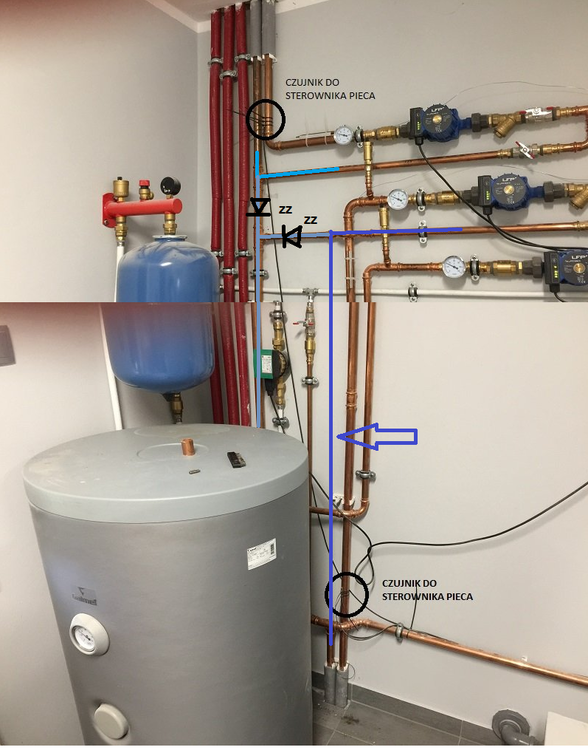

Co tu dużo pisać -rozebrać i jeszcze raz zrobić jak Bozia przykazała.
PS
Jestem ciekaw jak czujniki temp obiegu sterują tym kotłem i na odwrót - przecież tam nie ma elementów wykonawczych regulacji temp medium ,  współpracujących z kotłem

Tak tą rurką oprócz powrotu do mieszaczy ona wraca do bojlera CWU i do kotła, i jeszcze widzę że też ona jest rodzielona na tą wąską rurkę (3 od prawej na dole zdjęcia) , jest opisana jako "dopuszczenie".
W plumie np. ecomax860 masz możliwość ustawienia "tylko pompa" na danym obiegu. Wtedy jak osiągnie temp. zadana , to wyłącza pompę, siłownik wtedy jest wyłączony(zignorowany)
dokładnie tak. Trzeba zrobić instalacje od nowa, tak jak powinno być. To co jest nie bedzie działać.

Wystarczyło zrobić wg instrukcji kotła - rys 14 i byłaby szansa na prawidłowe działanie.

Powinno dać się to ogarnąć w samej kotłowni. Tylko autor musiałby narysować przebieg rur za wymiennikiem CWU oraz potwierdzić/zaprzeczyć, czy lewa z rurek wychodzących z podłogi to powrót obiegu podłogówki i czy rura biegnąca na prawo to powrót do kotła??
Edytowane przez gmaj22
dodane zdjęcie
Tak ta rura to powrót podłogówki.
Na górnej podłogówce 2-2,5 litra na minutę, na dolnej 3-3,5 litra na minutę.
Mam 2 rozdzielnie. Jedna na górę, druga na dole. Na każdej rozdzielni 10 pętli.
To jest góra. Dół w zasadzie taki sam.
Edytowane przez h4x
Widzę tam prostą przeróbkę: poprowadzenie dolnego powrotu wyżej jak zaznaczone niebieską strzałką. Dodatkowo dwa zawory zwrotne.
Oczywiście zakładając, że  autor pozostawia głowice z kapilarami oraz pozostała część instalacji wykonana jest prawidłowo.
Tylko aż prosi się mając taki kocioł i sterownik,  aby zrobić to należycie na pogodówce z mieszaczami 3D.
Przepływy tak duże, że z pewnością jedna pompa by pociągnęła górę i dół.
Edytowane przez Digitrax

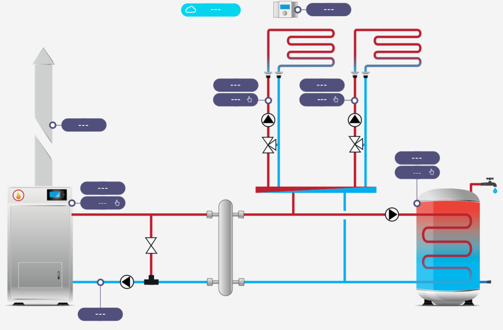

Swoją drogą zarejestrowałem kocioł na econet24 bo mam też moduł internetowy.
I tam jest rozrysowany schemat jak to powinno być (I to jest "prawie" jak ten fachura zrobił - "prawie"). Bo to przed pompkami to chyba zawory trójdrożne prawda ? A on dał zawór dwudrożny z kapilarą.
Tak się składa, że w inny sposób na życie zarabiam. Instalacje to bardziej hobby i sentyment do pierwszych doświadczeń zawodowych  :)
Co do powyższego schematu też miałbym uwagi. Np. nie dawałbym obiegu ładowania wymiennika CWU za sprzęgłem.
Ja mam inną uwagę do tego schematu i takiego samego z instrukcji  - w instrukcji podają że nie jest potrzebna ochrona powrotu kotła , a na powrocie jest właśnie zawór ochrony powrotu - brak zrozumienia ? niekonsekwencja spowodowana tradycjonalizmem czy też to po prostu nie jest kondensat, a nierdzewkę to już w swoich kotłach na paliwa bio stosował Greń 10 lat temu.
