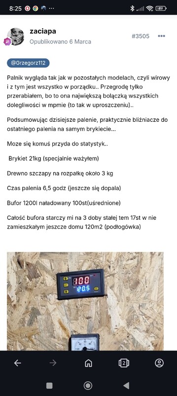

Przecież ja już w marcu, po "odchudzaniu" palnika w swoim woodzie, pisałem o spalaniu brykietu w wałkach,( taki większy pellet). Ważyłem specjalnie, ten brykiet, więc wyszło mi na załadowanie bufora 1200l 21kg brykietu +2 kg drewna. Bufor rozładowany 20/20/20/40 (bez odbioru). Wynik powtarzałem, więc jest wiarygodny
Taki bufor bufor załadowany do setki, przy wygranej cholupie 120m2, starcza mi na 3 doby temp 22,5-23st, przy obecnych temp.  Co Ty na to? 🙂

Brawo. serio serio.! Bez ironi z mojej strony.
Tez tak liczylem przed zalozeniem urzadzenia ktore zlicza za mnie. Blad +/- 10% ?
