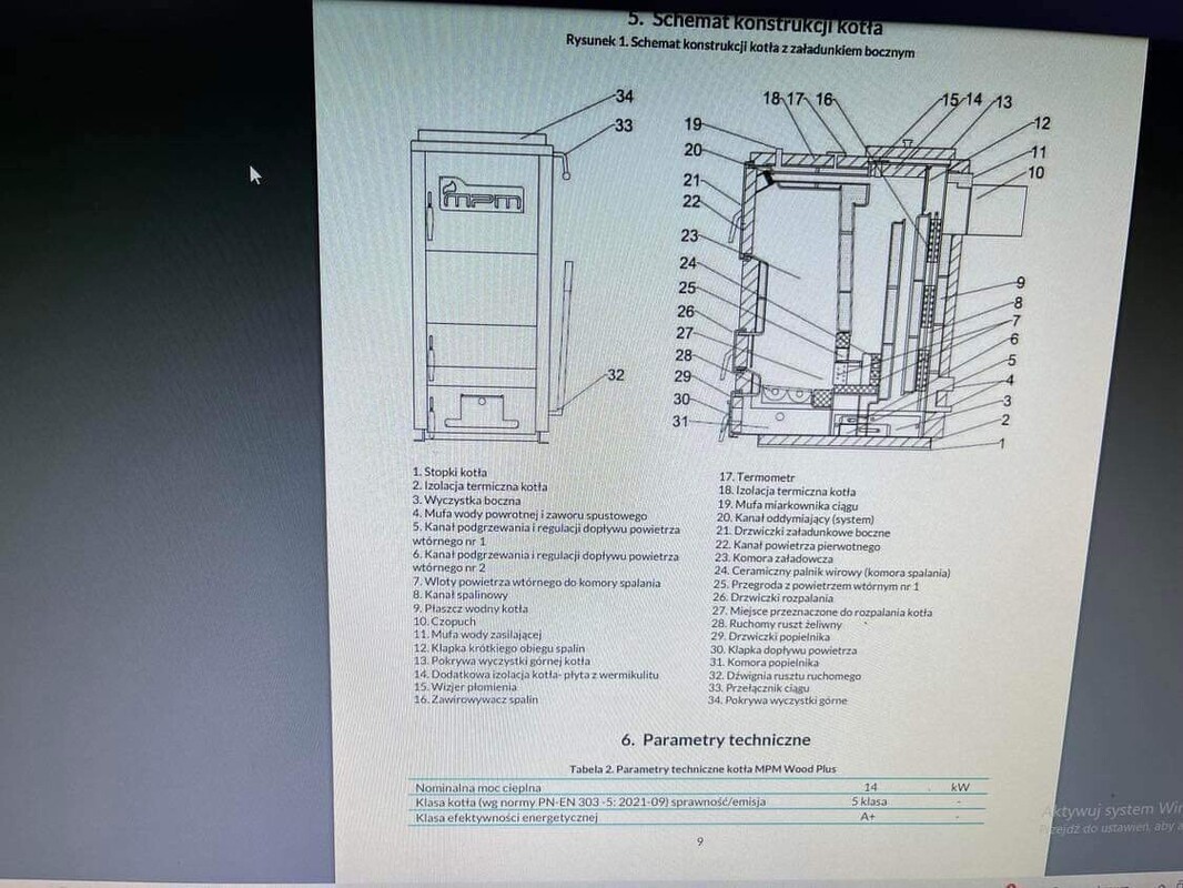

Problem z paleniem drewnem kocioł mpm wood plus 6kW
Witam. Posiadam w domu problem z paleniem drewnem w powyższym kotle. Palimy bez bufora w mieszkaniu około 70 m2 (średnica komina 14x14, wysokość 7m).
Podczas palenia temperatura nie może przekroczyć 55/60 stopni na piecu, pomimo suchego drewna. Każde otwarcie drzwiczek to zadymienie, piec po załadowaniu często nie chce wstać dopóki nie otworzy się środkowego lub górnego podajnika.
Oczytałem się już i wiem jak wygląda palenie drewnem w tym wynalazku, jednak czy ktoś ma pomysł na „przeróbki” lub jakieś inne tipy na palenie w nim? Znajomy powiedział mi ostatnio żebym wyrzucił z niego zawirowywacze spalin z pozycji 16 na załączonym zdjęciu.
Kocioł ma kanał oddymiający poz 20 na rysunku należy go używać przed otwarciem drzwiczek załadunkowych.
