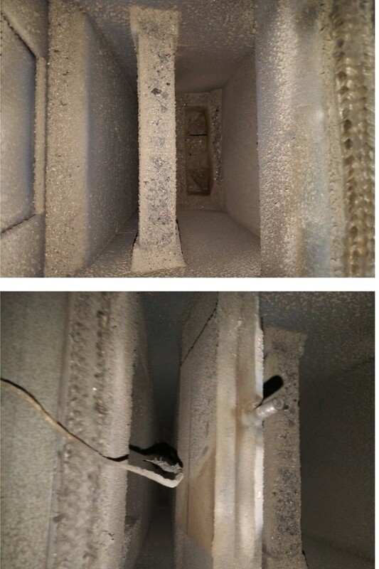

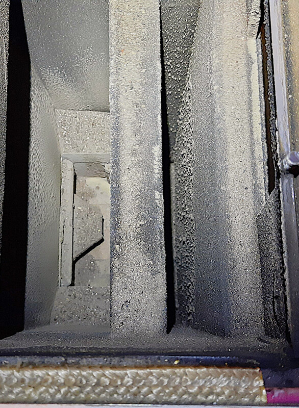

Masz, specjalnie  zajrzałem, gdzieś po miesiącu nie zaglądania, w starym mpmie 🙂
No Kol @zaciapa jestem pod wrażeniem. Mam prośbę zdradź patent na taki wymiennik.
Było pokazać z nowego mpm-a, napewno byłoby lepiej.
Jaki patent, przecież on zasyfiony, mówiłem, że z miesiąc nie zaglądałem..
Skoro już nalegasz, to masz i tego, ten też był w tamtym roku czyszczony 😁
Nie jest zle - serio, jesli to tylko da sie zamiesc lub odkurzyc a nie trza skrobac to OK. Bo jak pod tym pylem jest twardy smolowaty nalot to bida Panie.
…ale kolegow ladniejsze 🙂
Ja u siebie używam tylko odkurzacza i tej popychaczki z zestawu 🙂 zwłaszcza w nowym domu, inaczej sobie tego nie wyobrażam. A co do wyglądu wymiennika, to napewno nie będę z mim startował  do konkursu piękności, bo nie przykładam do tego uwagi. Dla mnie priorytetem jest ilość zużytego opału, w stosunku do naładowania bufora. A tu wyniki mam "zadowalające" 🙂

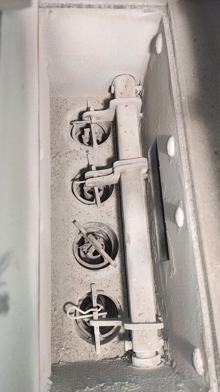

Kol @zaciapa teraz to mnie zdołowałeś. A może to jest to, może ja za często tam zaglądam no ale lotny popiół z wyczystki muszę wybrać raz w tygodniu. Jeszcze jedno pytanie czym palisz.
Ja podsumowalem w tym momencie za ten czas (od pazdziernika) u siebie: 950kg pelletu i 3825 kWh z cieplomierza na kotle. Warunki domowe jak u kazdego.
Ogolnie nic nie poprawilem ani nie zepsulem porownujac do poprzednich lat.

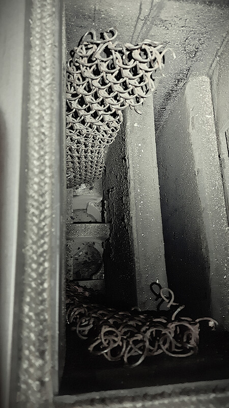

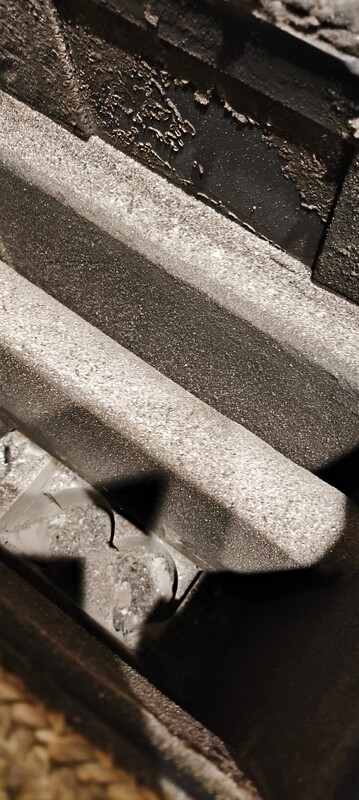

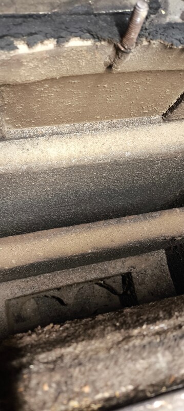

Moje dwa zdjątka, pierwsze z katalizatorem platynowym włożonym do nieoskrobanego kotła, drugie też z nieoskrobanego, ale bez dziury nad przegrodą metalową. I teraz tak, ja spalam buka na biało, a pod spodem małżonka i wspólnicy na czarno z oblepem. 😀. Nie wiem, czy katalizator bez sondy ma sens, ale tak na oko ciś tam dopala.
