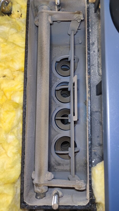

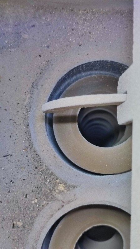

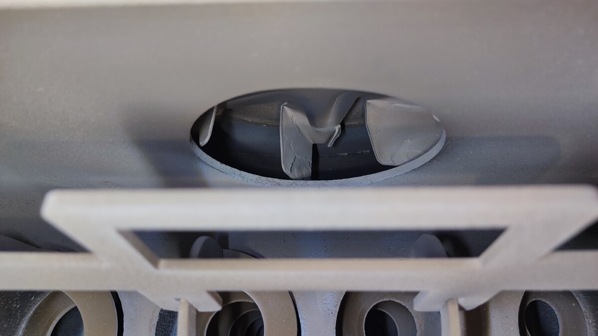

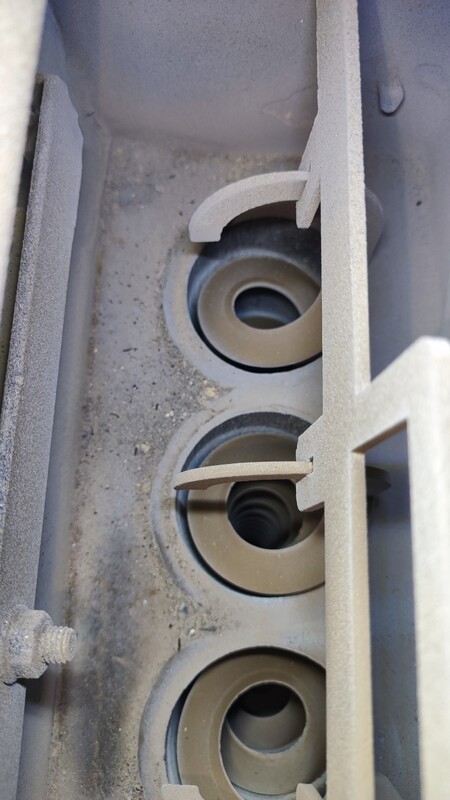

Wymiennik HTV 23 uruchomiony od 12.11.2024 od godz 16.20.
IMG_20250106_110152.thumb.jpg.4bac303e8643d16961b70feb44b3e66b.jpgIMG_20250106_110208.thumb.jpg.66dcc1a6fd9290a5c41c4b5758ad0e2c.jpgIMG_20250106_110223.thumb.jpg.a636875e37a61a808b5df7b8151c74c7.jpgIMG_20250106_110316.thumb.jpg.74c19ff3ca99e6802e584474a4fd0733.jpg

@Tuptus skad takie niebieskie cos?
Mozliwe ze to swiatlo aparatu zmienia kolor faktyczny (chcialem tez zwrocic uwage ze to samo moze dotyczyc wszystkich innych zdjec kolegow).
Pełen szacun Kol @Tuptus ja nawet w nowym tak ładnie  nie miałem. U Ciebie nawet wełna jak ze sklepu. A czym palisz bo wygląda jak po gazie. Nie bądź urażony to tylko zazdrość przezemnie przemawia.
Niebieskie, to może być od latarki LED bo ma takie zimne światło, wymiennik ma siwoszary nalot.
Palę bukiem i jesionem.
Oj Kol @PioBinzaraz światło, przecież wełna jest żółta. No ale w dzisiejszych czasach wszystko szpece od komputerów potrafią zrobić☺️
Pozdrawiam.
Ps. Tak na marginesie to chyba mamy zwycięzcę konkursu na najczystszy wymiennik. Jak na razie wprawdzie nie w MPM ale nie było określone jaki kocioł.
@AO49 odbior kolorow na ekranach cyfrowych uwierz jest bardzo rozny!
Zapytalem bo tez takie cos produkuje i nie wiem skad to sie bierze? Mam przypuszczenia ale brak potwierdzenia…
Ostatnio robilem proby ze zmiejszeniem tlenu do 4-5% i zrobilo sie czarno, powyzej 8% robi sie niebiesko. Przy 6-7% jest szaro-brazowo. Tyle ze spostrzezen praktyka 🙂
PS. Inny kociol, inny palnik - moje wartosci.
Kol @PioBin Dzięki za wyjaśnienie, takie zawiłe sprawy to nie moja epoka.

Spodziewałem się takiego wymiennika. Co by nie powiedzieć o automatyce, to jednak proces spalania po wcześniejszym programowaniu prowadzi nienagannie.
Dla porównania mój wymiennik z racji używania dmuchawy, posiada więcej pyłu na wymienniku. Najważniejsze dla mnie jednak że nie ma grama sadzy. Poniżej wymiennik po wczorajszym przepaleniu suchym drewnem jesionowym. Wsad spalany był z poziomem tlenu 0.75%, temp spalin 125/130°
