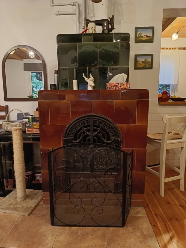

Mam pewną zagwozdkę. Wynajmuję obecnie dom z takim piecem jak na zdjęciach.
Piec to coś w rodzaju otwartego kominka połączonego z piecem kaflowym. Nie pytajcie czemu tak jest, obecni właściciele kupili ten dom w takim stanie i nigdy w nim nie mieszkali.
Poprzedni właściciel grzał w nim drewnem i sąsiedzi mówią, że w domu w zimne dni było bardzo ciepło. Obecni właściciele twierdzą, że oni nie byli w stanie ogrzać nim domu (ale tylko jednorazowo próbowali).

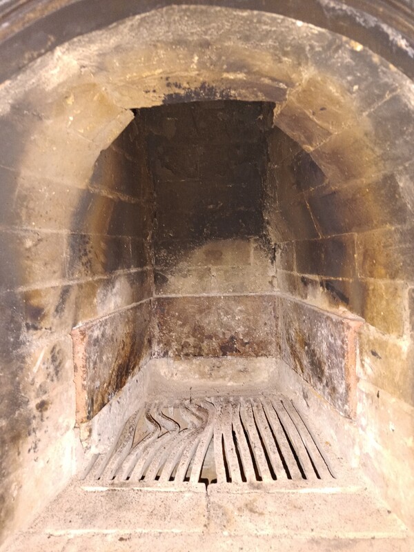

Palenisko jest otwarte, drzwiczki ażurowe. W środku dość duża komora. Wokół chyba cegła szamotowa. Na dole dodatkowe drzwi od popielnika, jest szyber.
Czy ktoś ma jakieś rady co zrobić, by efektywnie grzać nim dom? Mamy w alternatywie piece akumulacyjne na prąd, ale myśl o ogrzewaniu prądem powoduję, że mam ochotę się wyprowadzić 😉
My grzaliśmy w nim jednego wieczora, ale tylko żeby delikatnie dogrzać dół, niewielką ilością drewna. Piec w kilku miejscach ledwie złapał trochę ciepła.
Proszę o rady 🙏🏼
w takim palenisku otwartym na przestrzał to pewnie ciężarówkę drewna mógłbyś spalić jednego wieczora, a wszystko wyleci przez komin. Potrzebne drzwiczki... to nie zamek krzyżacki
Przecież drzwiczki są , kilkoma gałązkami nie zagrzejesz takiej masy cegły i gliny ,
To spory bufor jest więc trzeba porządnie napalić jak w piecu chlebowym , jak się napali i zostanie tylko żar drzwiczki się zamyka , a toto będzie się robiło z zewnątrz coraz cieplejsze i do rana winno grzać , oddawać ciepło .
Ale drzwiczki z szybą, czy tylko taka ażurowa konstrukcja? Bo na zdjęciu jakoś szyby nie widzę...
Znalazłem podobne drzwiczki na allegro, tam szyby nie ma...

Drzwiczki są bez szyby niestety. Myślę czy da się je jakoś uszczelnić, np. folia aluminiową.

To nie jest typowy piec kaflowy ale kominek stylizowany na piec.
Palić trzeba małym ogniem ale ciągle tzn cały dzień, nagrzany odda w nocy resztę ciepła i powinno być dobrze.
Tylko czy on ma jakiś szyber! Na zdjęciu nie widzę...
Poki te drzwiczki naprawisz,by popielnikom iszlo powietrze pierwotne i drzwiczkami tylko troche powietrza dopalajacego,to bedzie grzac dužo ekonomiczniej.Teraz powietrze lewe drzwiczkami wszystko cieplo szybko ciagnie w komin,malo odda mase pieca.

Ma na szczęście szyber
No właśnie nie mam pomysłu co z tymi drzwiczkami zrobić, boję się że takie na wymiar będą kosztować majątek 🤔 a i ciężko chyba by je było osadzić sensownie
To cos doložyc z wnetrznej strony.Szamot cienki.Lub na probe vermikulit,ten latwo sa obrobi,lekki i wystarcza przydrutkowac :-) Blachy,te sa powyginaja i mocniejsze uskodza želiwo-dolamaja.
Tu nie ma co gdybać, niedługo się ochłodzi i trzeba będzie przepalać a wtedy się okaże co taki kominek jest wart. Jeżeli ludzie tam mieszkali i nie zmarzli to myślę że będzie dobrze.
No i w praktyce się okaże jak w tym palić żeby było ciepło i na pomieszczenie dym nie wyłaził.
Nie wolno dać się skusić i palić węglem - do tego musi być piec szczelny!  Bo widzę że ktoś węglem próbował co widać po wygiętym ruszcie...

Papier ceramiczny grubości 5 mm przymocować na drucikach od wewnętrznej strony drzwiczek z otworami na 1/3 wysokości drzwiczek dla dopływu powietrza wtórnego ( eksperymentalnie ustalając wielkość otworów tak żeby dobrze się paliło). Po ustaleniu właściwych średnic otworów dla tego pieca i ciągu kominowego można wsadzić coś trwalszego z możliwością regulacji ( np. blacha z przysłoną do regulacji)
https://allegro.pl/oferta/papier-ceramiczny-wysokotemperaturowy-5mm-13140699211?offerId=13140699211&inventoryUnitId=X_qbtftMP1YsEVVrk26s4Q&adGroupId=NDUzN2Y5ZTItOGQ4NS00ZDEyLTljZjQtNjZkNjk4MWJhNmZiAA&campaignId=NGM5YTQ5ZjYtNzJkNi00ODVlLTg3YWEtMTc0NzEwMzgyNDNkAA&clientId=Mzk1NTM5MzcA&sig=a529f5aaf8d32ec2774d7dedc2eeb10a&utm_feed=aa34192d-eee2-4419-9a9a-de66b9dfae24&utm_source=google&utm_medium=ads&gad_source=1&gclid=CjwKCAjw_4S3BhAAEiwA_64Yhj_9k5MzmDJ82e_557tZFYO0dXj6uNGwe-8ukIy5_o8ZmyMp69OkmhoCh0MQAvD_BwE
Przez te otwory będzie widać ile i jak się pali, ale nie będzie to tak spektakularne jak teraz. Za to będzie mniej opału schodzić do nagrzania chałupy.
Dolną szufladę przerobić by powietrze pierwotne szło spod rusztu i było regulowane ( jak w kominkach zamkniętych). Brak przepływu powietrza przez ruszt powyginał go. Nie koniecznie od węgla jest powyginany - widziałem tak powyginane grubsze ruszty w kominkach otwartych, a nikt w nich węglem nie palił - dzieje się tak jak zbierze się grubsza warstwa popiołu pod rusztem i nie ma przepływu powietrza od dołu ( nie ma chłodzenia), a ostro się pali.
Można początkowo eksperymentalnie uchylając tą dolną szufladę sterować powietrzem, ale nie można jej całkowicie przymknąć i pozbawić przepływu powietrza przez ruszt.

Warto pomyśleć o tym aby to jakoś zamykać szczelnie szybą bo obstawiam że niezłą ilość ciepła wyciąga w komin jak się nie pali.
Jak szyber jest i sprawny to nie powinno być tak źle.
