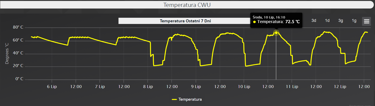

No to z wodą mam właśnie tak zrobione. Jest grzałka 2kw chyba. Ustawiam grzanie między 10-14, grzeje baniak do jakiś 60 stopni. Tylko żona leje tyle wody, że wychodziło czasami 6kw dziennie, a czasami 12 w zależności co robi. Kupiłem też gniazdko "inteligente" tuya do liczenia ile pobiera prądu ale mnie denerwuje bo co jakiś czas gubi internet i wtedy nie mam zliczonych danych.

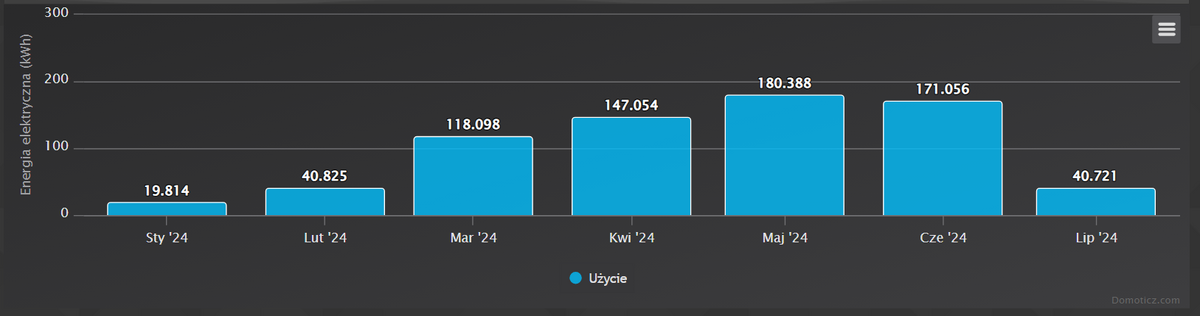

To poobserwuj ten moj wynalazok.Dziala fantastycznie-jakie slonce,taki ogrzew.Proste,tanie.tylko mam dwufazowa grzalke i jedna z slonca i druga z sieci-na tej termostat tylko na 40,by nudzowo przy chmurach latom troche cieplej bylo.Pokreczyc kolkom termostatu w laziencie podwieczorom i po kapieli powrot na 40 tež nie problem.Teraz ale wogole nie potrzebne,ciepla darmowa jest.
Na szybko zerknąłem, bo w pracy jestem ale czy to nie wyjdzie to samo, co podlaczyc do sieci i ciągnąć z paneli póki słońce jest?
To wszystko jest z nadwyżki którą produkują (10kW) panele:
Bojler CWU grzany 100 litrowy.
Edytowane przez o6483256
W sumie... Ja też mam nadwyżkę której nie zużywam, to lepiej ja przepalić na grzanie niż oddać do sieci za pół darmo
