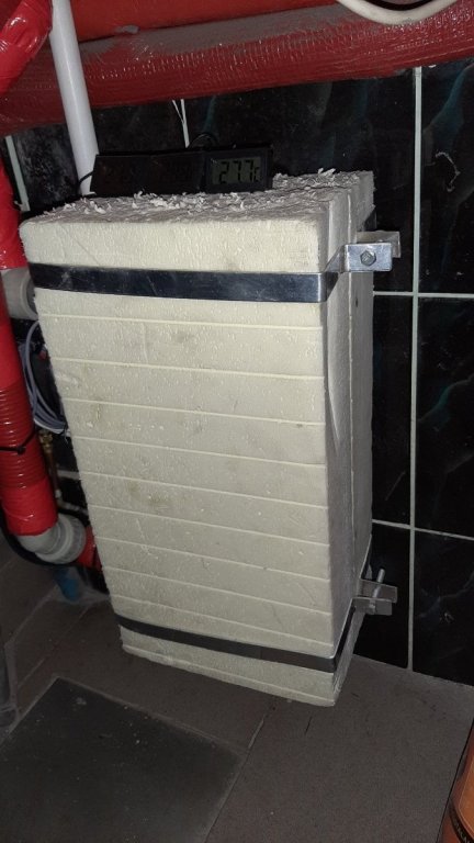

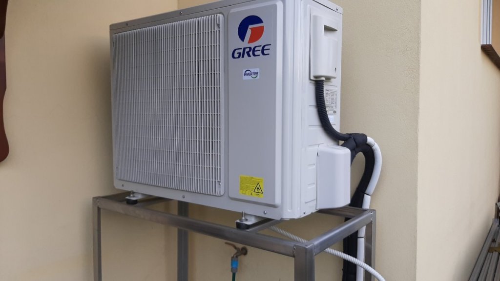

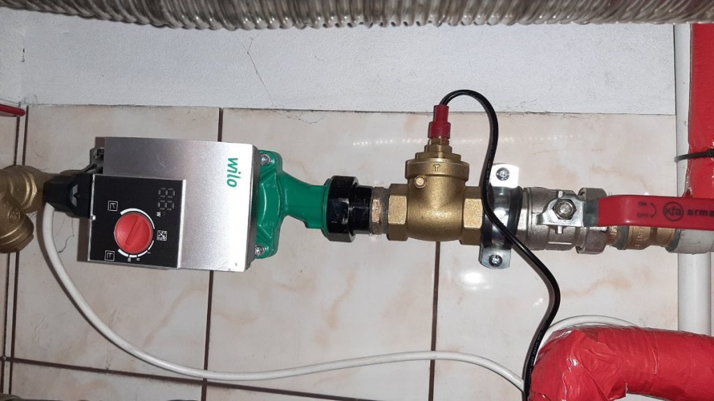

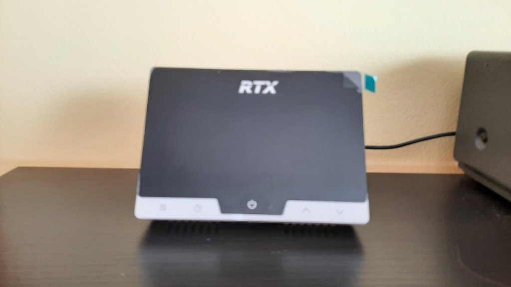

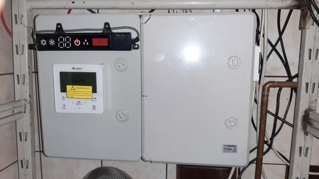

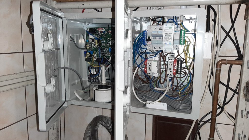

  12. Witam Minęło trochę czasu, ale znalazłem wolną chwilę na zrobienie zdjęć mojej pompy. Poniżej jednostka zewnętrzna z klimatyzatora Gree 7 kW. Wymiennik płytowy zaizolowany (termometry do obserwacji parametrów pracy). Pompa obiegowa CO wraz z czujnikiem przepływu. Skrzynki ze sterowaniem na zewnątrz wyświetlacz z jednostki wewnętrznej klimatyzatora. Wnętrze skrzynek (po lewej stronie płyta oraz silnik zdemontowane z jednostki wewnętrznej, po prawej zabezpieczenia, licznik oraz pozostała część sterowania). Bezprzewodowy termostat (widoczny przewód to jego zasilanie). Tak w skrócie wygląda urządzenie. Co do jego pracy to na razie spisuje się zgodnie z moimi oczekiwaniami, od 8 do 20 października zużyła 213kW do ogrzania ponad 160 m2 (całość instalacji to grzejniki), temperatura wew. ok.22 stopnie. Sprężarka moduluje mocą w zakresie od ok. 1 kW do ponad 3 kW (w większości czasu pracuje w zakresie 1,3-1,8 kW). Dobowe zużycia wahają się od od 7 do 20 kW przy zróżnicowanych choć jak na październik w miarę wysokich temperaturach zewn. Zobaczymy jak będzie to wyglądało w dalszych miesiącach na razie wygląda obiecująco. Macie pytania związane z kosztem takiego urządzenia. Otóż mnie urządzenie wraz ze sterowaniem wyniosło nieco powyżej 5 tys. nie licząc kosztów związanych ze zmodyfikowaniem instalacji CO. Koszty nie uwzględniają też tzw. robocizny, choć w zdecydowanej części to mój wkład.
