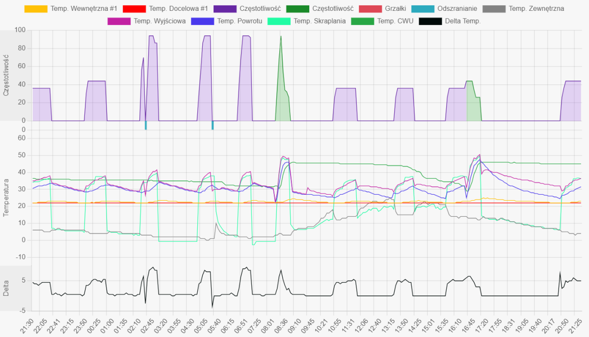

  1. Witam. Potrzebuję pomocy. Otóż moja pompa Mitsubishi Zubadan 10kW z cylindrem 200 litrów od kilku dni grzeje dom na autoadaptacji. Na sterowniku pokojowym mam ustawione 22 stopnie i w tych granicach sterownik czyta temperaturę z pompy. Problem jest (jak widać na załączonej charakterystyce pracy) w tym, że po włączeniu grzania cwu rośnie temperatura w pomieszczeniu (Żółty wykres) z np 22 stopni do 24,5 a nawet 25 stopni, ale tylko na sterowniku na pompie natomiast na sterowniku pokojowym się nie zmienia, a nawet lekko spada bo przecież pompa grzeje wodę no i dalej jak wybije do góry to pompa nie przełącza się w grzanie bo pokazuje np 25 stopni mimo że grzała tylko CWU ale przypominam na sterowniku pokojowym jest 22 i niżej w miarę upływu czasu i w mieszkaniu się wychładza. Nie wiem czy wyraziłem swoją sytuację jasno. Czy coś jest żle ustawione czy skalibrowane. Dlaczego przy grzaniu cwu rośnie na pompie i wykresie temperatura pomieszczenia ?
