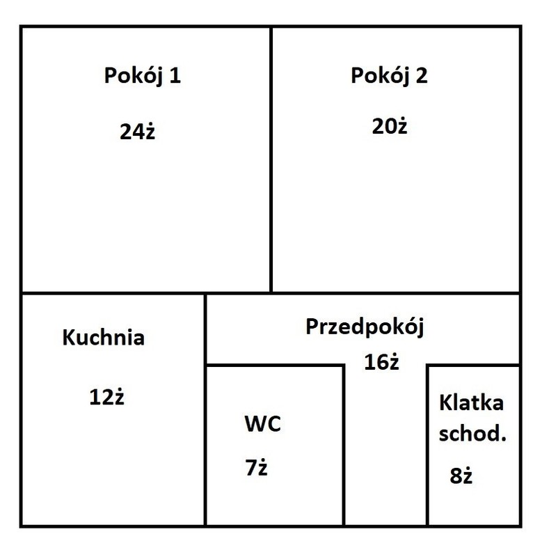

Witajcie. Temat dotyczy domu moich rodziców, którzy planują wykonanie jego termomodernizacji w tym roku. Dysponują budżetem 50 tys. zł, który starczyłby im na samo docieplenie przegród. Mogą też skorzystać z programu „Czyste powietrze”, dzięki któremu uzyskaliby dodatkowe 72 tys. zł dopłaty + 1200 zł na audyt, gdyż obecnie jeszcze przez pół roku łapią się na poziom podwyższony dofinansowania. I tutaj pojawia się dylemat, gdyż korzystając z dofinansowania musieliby wykonać tzw. kompleksową modernizację, włącznie z wymianą źródła ciepła. Pozwólcie zatem, że na samym początku przedstawię krótką specyfikację budynku, a na końcu wpisu możliwe ścieżki do wyboru.
Budynek
Ciepło właściwe - https://cieplo.app/wynik/1etu1
Dom piętrowy typu kostka PRL (9m x 9m) z lat 80-tych w całości podpiwniczony. Mury grubości 40 cm z cegły pełnej. Elewacja obrzucona tynkiem cementowym ze żwirkiem płukanym.
Dach płaski, docieplony 20 lat temu styropianem 10-15 cm.
Strop nad nieogrzewaną piwnicą nieocieplony.
Okna plastikowe dwuszybowe, wymienione jakieś 20 lat temu.
Drzwi wejściowe nowe metalowe.
Instalacja CO
Sercem instalacji jest kocioł na paliwo stałe - Zębiec KWKD 15 kW. Instalacja grawitacyjna otwarta zbudowana z grubych rur i grzejników żeliwnych. Pompa obiegowa zamontowana na powrocie, ale nie jest praktycznie w ogóle używana, włączana ręcznie tylko w największe mrozy. Na piecu miarkownik ciągu, brak automatyki, zaworów 3D, 4D itd.
Z samą instalacją nigdy nie było żadnych problemów pomimo swej prymitywności, działa na zasadzie - po co ruszać coś co działa dobrze.
Rozkład grzejników i ilości żeberek na dołączonym zdjęciu. Żeberek 166 sztuk, 79 na piętro + 8 klatka schodowa. Naczynie przelewowe znajduje się w łazience na piętrze.

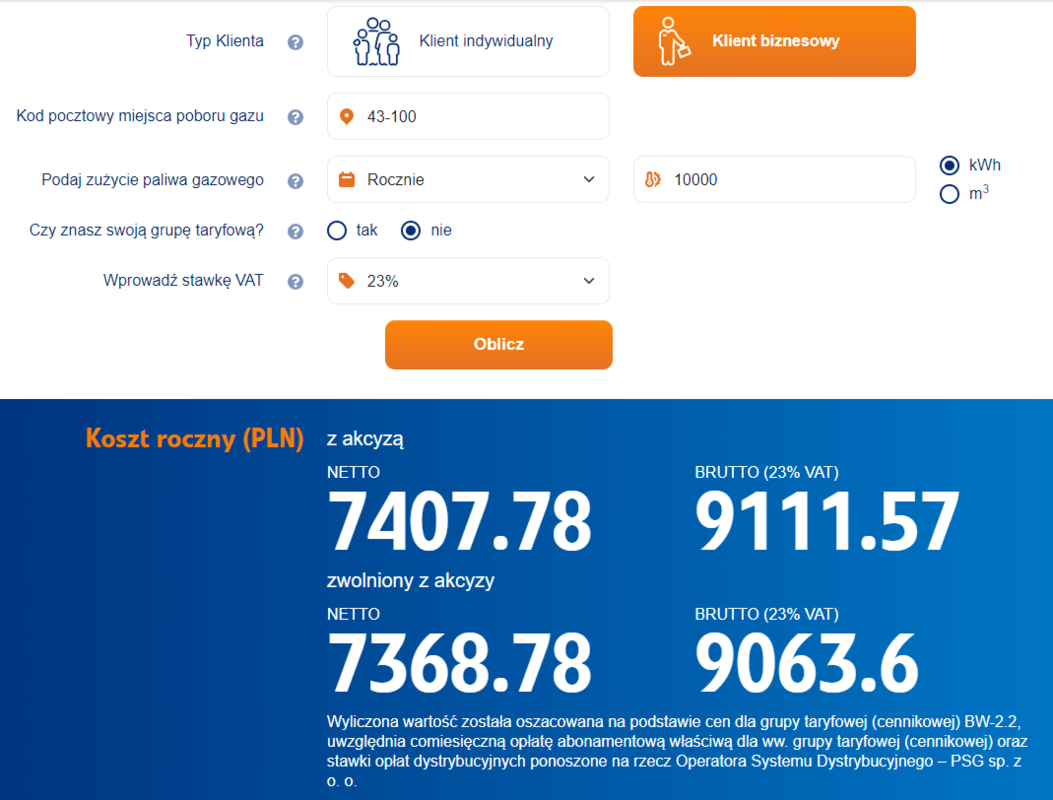

Kwestia tylko czy nie będziemy wydymani jak z paliwem. Przy okazji, zastanawiam się jak teraz firmy przy tych cenach płacą za gaz. Jakiś miesiąc temu rozmawiałem w jednym krakowskim hotelu, że teraz płacą około 50tys/mies za gaz, a prognozę miał 15 razy wyższą na ten rok, to jak to się ma do tej ceny giełdowej 60$?
Tutaj masz wyliczenia bieżące dla klientów indywidualnych i biznesowych. To dla biznesowych prawdopodobnie będzie dla indywidualnych w przyszłym roku.
15 godzin temu, vlad1431 napisał(a):
I wydacie na niespełna 3 lata 15 tys na kocioł, który trzeba będzie wyzłomować, żadnej ekonomii tu nie ma. Gaz spadł do 60$, czyli tyle co w tamtym roku. Biorąc pod uwagę to, że szacuje 10% przerzuciło się na PC, plus zimy coraz cieplejsze, to nie ma powodu do obaw, że gaz pójdzie do góry. Brat sie przerzucił na gaz jakieś 5 lat temu, wcześniej groszek i średnio wychodziło mu 20% na gazie. Dom z początku lat 80tych, 10cm styropian i nic więcej, do ogrzania jakieś 150-180m2 nie licząc korytarza z jednym grzejnikiem.
Nie na 3 lata, bo będzie go można używać do 2030 roku. Dopiero wtedy ma być wprowadzony całkowity zakaz opalania węglem.
@wacio1967 Tego się właśnie obawiam, na 300gospodarka czytałem artykuł że prognozują nawet kilkukrotny wzrost cen gazu po jego uwolnieniu dla klientów indywidualnych.
Gdyby w tym roku URE nie przyblokowała cen gazu dla użytkowników indywidualnych, to właśnie takie ceny byśmy mieli.
Tylko i wyłącznie dlatego, że URE zablokowała na takim poziomie ceny jeszcze w tym roku mam gaz. W listopadzie Tauron mi wypowiedział umowę, bo mieliby same straty na mnie. Miałem już nie podpisywać następnej umowy z PGNiG, ale rok jeszcze objadę. W lecie dokładam następne PV i się uwalniam od cen prądu i gazu.
Ale wacio po co takie głupoty powielasz? Co prawdopodobnie w przyszłym roku? URE czuwa nad cenami gazu do 2027.
Ceny które wklejasz dla klienta biznesowego to to pokłosie cen na giełdach kilka miesiecy temu 150-300Euro. Teraz jest 60E a na polskiej giełdzie spadły już teraz w zimie na 300zł gdzie klient płaci indwywidualny 200... uważasz ze wzrosną o 300%?  Wiadomo że dalej jest lekka niepewność wraz ze żniwami jak na orlenie;). Ceny z poslizgiem spadną tak jak spadały w poprzednich latach wraz z giełdą,  bo stracą dużo dobrych klientów biznesowych którzy jakies alternatywy znajdą w odróznieniu od stacji a im nie zwrócą sie wszystkie rurociagi. Na serio trzeba takie oczywistości tłumaczyć?
Zawsze tyle straszenia ogrzewania gazem i owszem podrożał ale użytkownicy tego paliwa dostali najmniej po pupie. Osobiście obawiałbym się co w najbliższych latach bedzie z prądem gdzie są potężne problemy infrastrukturalne które wpłyna na jego cene a bedą rozwiązywane dziesiątki lat , przy tych problemach chwilowe skoki giełdowe gazu to pikuś . Miałobyć tak pieknie a  juz w tym roku  bez fotowoltaiki na starych zasadach  SCOP musi wyjść 4,5 aby elektrcznie było porównywalnie z gazem.
To nie są powielone głupoty. To jest różnica między klientem biznesowy, a indywidualnym z dnia dzisiejszego. To że URE zablokowała cenę na niższym poziomie, to też napisałem. A to że mówią o 2027 roku, to na razie nie ma jeszcze na papierze.
Porównanie podałem tylko i wyłącznie po to, aby każdy miał w tyle głowy sytuację jaką mamy w tej chwili, a jaką możemy mieć za jakiś czas.
