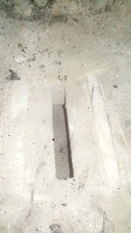

Atmos dc 32 s szybkie zużycie dyszy
Co pomože dužy wymienik na spapranym palenisku? Dopasuje dogoni,czy naprawi strate zpowodowana powietrzem jalowym ?

    Muszę przyznać że w mojej ocenie ,całkiem dobrze to wygląda. Po zastosowaniu pasów żeliwa.

Ja drugi sezon palę w DC30SX i póki co zużycie dyszy minimalne. Może autor zbyt długo rozpala na otwartym obiegu?

A wracając do wątku to "otwarty obieg" raczej nie rozgrzewa dyszy, tylko komin. Ja bym stawiał na suche drewno, które daje za wysoką temperaturę. Ja nie zamierzam dolewać wody do drewna, jak radzi przedmówca.

Trochę mnie nie było. Blacha żeliwna i brak chorobliwego sprzątania poprawiły sytuacje. Może nie poprawiły, ale zatrzymały degradacje w miejscu. Ktoś pytał jak rozpalam. Tak jak w instrukcji, bez wentylatora otwarty krotki obieg, uchylone dolne drzwiczki trwa to około 10min, potem zarzut do pełna i normalna praca na wentylatorze. Przy temperaturze 84 na piecu spaliny mają 130. Obecne ustawienia Góra 4mm, dół na max. A co do wilgotności str 14 instrukcji do pieców "s". " kotły nie nadają się do spalania drewna o wilgotności mniejszej niż 12%" po sezonie wrzucę zdjęcia komory może kogoś zainteresuje. A co do reklamacji atmos ma to w nosie gwarancji nie uznaje bo nie ich ludzie instalowali, sklep kotly.com czyli firma prosat nie chce uznać rękojmi zrzucając winę na użytkownika "za duża temperatura na piecu i za wysoka wilgotność drewna, zły lodomat" ( lodomat sami dobierali) jak starczy mi weny to sprawa do sądu
