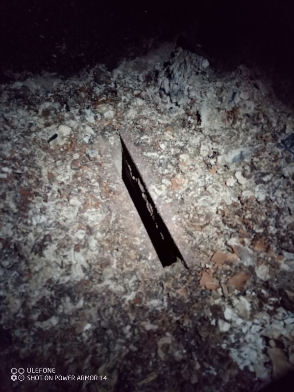

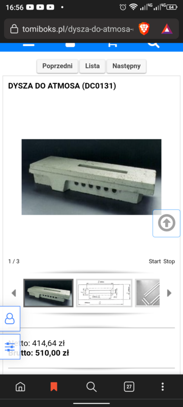

  1. Trochę mnie nie było. Blacha żeliwna i brak chorobliwego sprzątania poprawiły sytuacje. Może nie poprawiły, ale zatrzymały degradacje w miejscu. Ktoś pytał jak rozpalam. Tak jak w instrukcji, bez wentylatora otwarty krotki obieg, uchylone dolne drzwiczki trwa to około 10min, potem zarzut do pełna i normalna praca na wentylatorze. Przy temperaturze 84 na piecu spaliny mają 130. Obecne ustawienia Góra 4mm, dół na max. A co do wilgotności str 14 instrukcji do pieców "s". " kotły nie nadają się do spalania drewna o wilgotności mniejszej niż 12%" po sezonie wrzucę zdjęcia komory może kogoś zainteresuje. A co do reklamacji atmos ma to w nosie gwarancji nie uznaje bo nie ich ludzie instalowali, sklep kotly.com czyli firma prosat nie chce uznać rękojmi zrzucając winę na użytkownika "za duża temperatura na piecu i za wysoka wilgotność drewna, zły lodomat" ( lodomat sami dobierali) jak starczy mi weny to sprawa do sądu

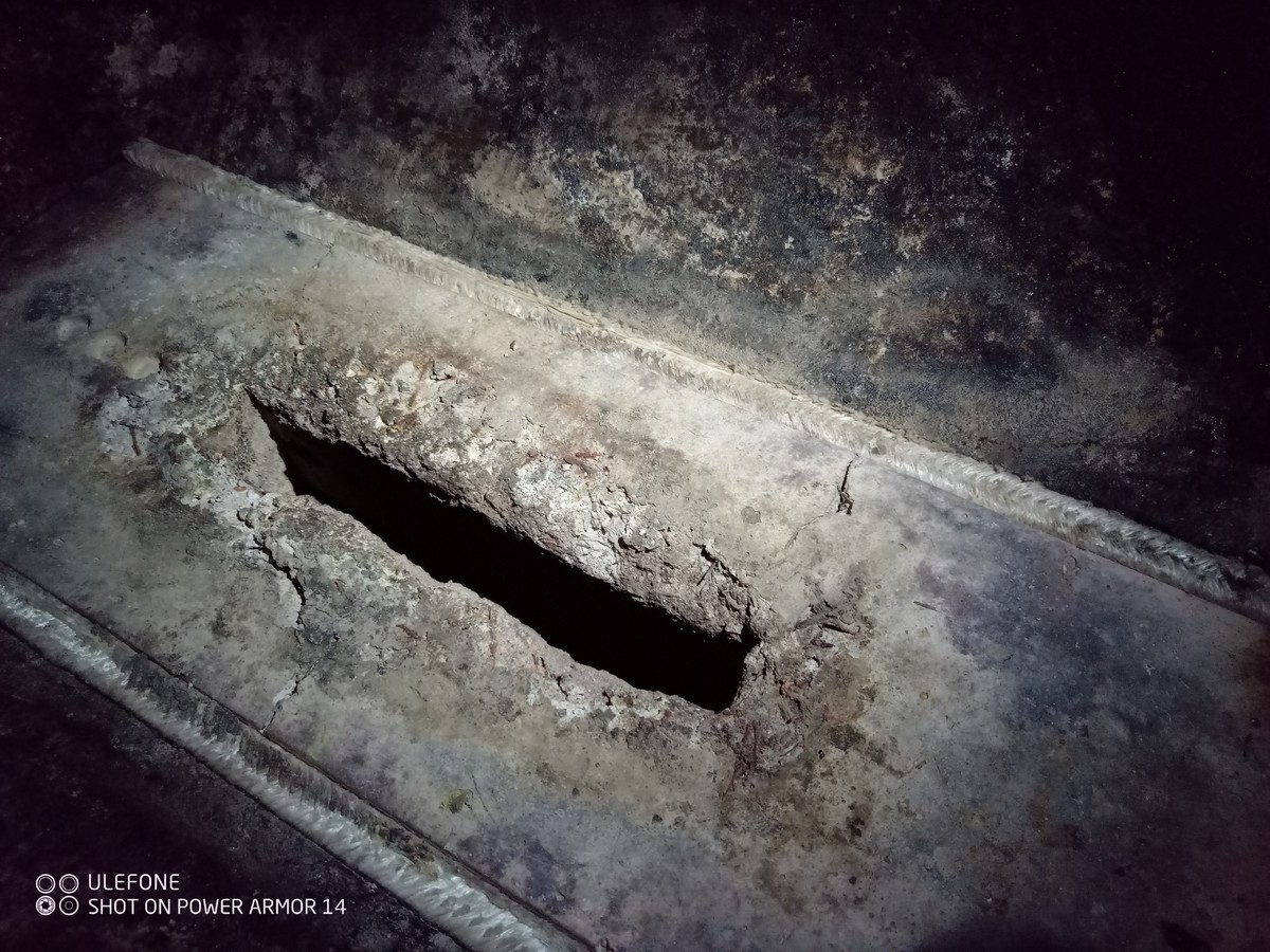

  2. Muszę przyznać że w mojej ocenie ,całkiem dobrze to wygląda. Po zastosowaniu pasów żeliwa.
  3. Jeszcze jeden problem zauważyłem z tym piecem . Miejsce na czujnik bvts zawsze pokazuje 10c wiecej niż jest na piecu . Miał ktoś taki problem ? Przez to mam wyjęty czujnik bo piec zalewał przy 85
  4. "bercus" może to też zrobię w sumie czemu nie kit mastyka od vitkas wygląda obiecująco . "Mac08" nie spodziewałem się takiego zużycia ... Ile czasu wytrzymuje takie żeliwo? Rozumiem czemu nie jedna blacha. U mnie dziennie 1-2 wsady pełna komora równo upchane
  5. Na ten moment staram się nie czyścić pieca, jak radził "mcjszt" do tego wytnę albo szamot pod wymiar albo żeliwo oba rozwiązania przemawiają do mnie . Dysze na zapas zamówię w końcu i tak sie przyda znalazłem jeden jedyny sklep który ma części do atmosa... "Bercus" możliwe. Chociaż całość temperatur mieści się w zakresie, to możliwe że nie do konca poprawnie pale . Oglądałem kilka filmów z których wynika że w górnej komorze powinno być "czarno", a ogień powinien być jedynie w dolnej. U mnie wygląda to tak że w dolnej jest faktycznie palnik ale w górnej też sie pali , jak to wygląda u was? "Mac08" czy blache masz wyciętą na szamot czy sznurki też przykrywasz i rozumiem że przód tył pare mm mniej , bo rozszerzalność cieplona ?
  6. Ja za każdym razem do czysta odkurzaczem , po naprawie sprawdze twoim sposobem
  7. Bufory do 95. Natomiast kocioł według instrukcji, powinien pracować w temperaturach od 80 do 90. Pewnie da sie i 95, ale u mnie jak widać nawet podczas pracy nominalnej coś nie zadziałało...
