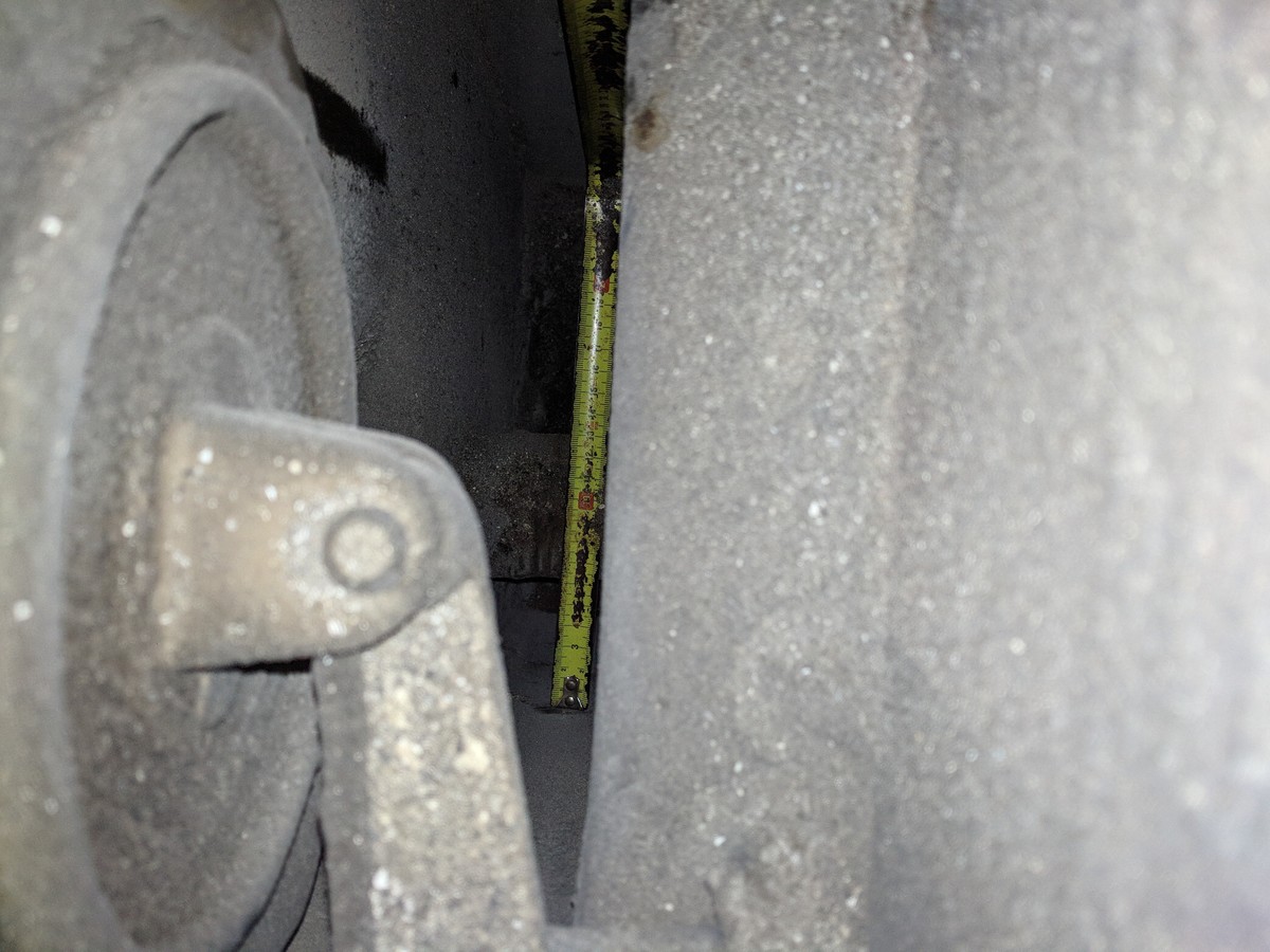

    Muszę przyznać że w mojej ocenie ,całkiem dobrze to wygląda. Po zastosowaniu pasów żeliwa.

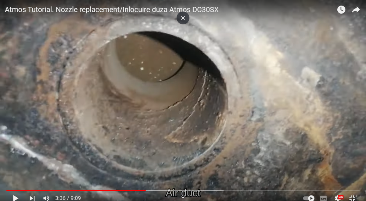

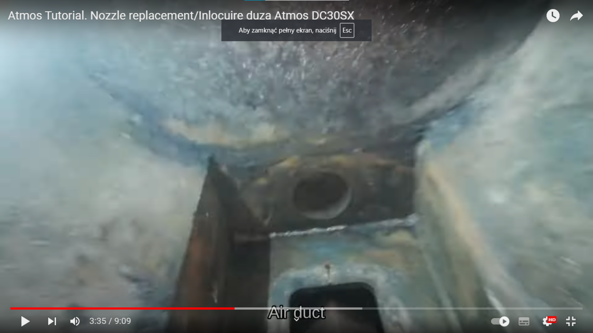

Jaką średnicę ma ta dziura?
@PredatorC może odpowiedzieć Ci" ten" kto posiada taki model kotła... Ja bym strzelił 80-100mm...
https://tomiboks.pl/dysza-do-atmosa-dc0125-p-536.html tu jest dysza do tego kotła. Góra ma szerokość 185 mm. Trzeba zmierzyć na zdjęciu i policzyć.
W dc18s z zewnątrz 70mm, więc w środku poniżej 60mm.IMG_20230324_140402.thumb.jpg.666a8a412ebb6260a6970d514b8f36a9.jpg
