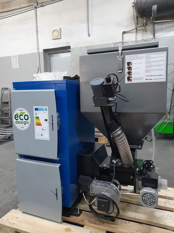

Z szacunku do osób które brały udział w dyskusji i doradzały w tym temacie, chciałem poinformować o wyborze kotła, po wielu ofertach kotłów i firm instalacyjnych, wybrałem kocioł greenhed bionik 6, 10kW z palnikiem kipi, kotłownia w tym tygodniu została ukończona ( pozostał do wyboru sterownik do mieszkania) a kocioł od 5 dni pracuje i podgrzewa cwu.
Czy dobrze wybrałem to się okaże.
Jako że kocioł pracuje a uruchamiający kocioł nie za bardzo się nad nim rozczulał w ustawieniach, zapewne będę musiał sam co nieco dopracować by kocioł dobrze spalał i przede wszystkim jak najekonomiczniej.

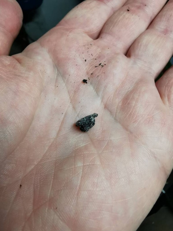

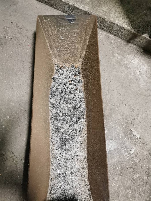

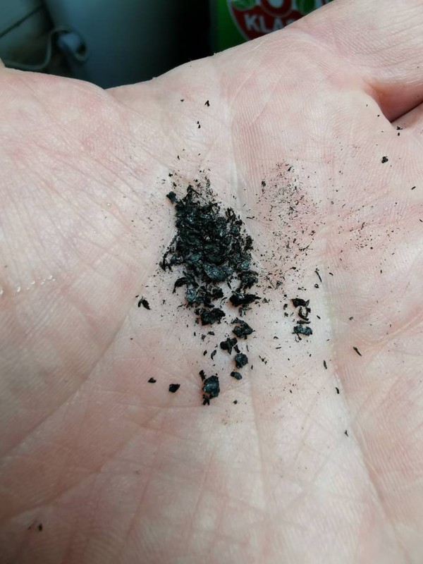

Dziś zaglądałem do kotła i widzę sporo jakby niedopalonych kawałków pelletu w popielniku, taki pelet zwęglony który rozsypuje się w palcach. Narazie jestem na etapie czytania instrukcji do sterownika ale zapewne tu wrócę z mnóstwem pytań do Was, bo kto pyta nie błądzi [emoji6]
Jeżeli masz niedopał w popielniku to może być dużo zabawy przy obrotówce. Pellet spalając się najpierw odgazowuje a potem musi się spalić węgiel drzewny. Niedopał to węgiel drzewny, który się nie spalił. Zależnie od ilości tego niedopału to od 20% w górę straty opału. Inna sytuacja przy niedopale to faza wygaszania. Często ostatnie dawki pelletu się nie dopalą. Żeby tego uniknąć warto ustawić np dwie minuty nadzoru.
Kocioł jaki wybrałeś ma jedną zasadniczą zaletę. Nie ma długiej rury podajnika. Dzięki temu pellet podawany jest równomierniej. Przy peleciakach to bardzo ważne. Ale to wszystko z jego zalet. Poziomy wymiennik tego kotła to prehistoria. Jeżeli dopuścisz do obecności pyłu w poziomych płomieniówkach to sprawność wymiennika spadnie drastycznie. O sterowniku ( mam podobny ) nawet nie będę się rozpisywał.

Póki co najpierw zacząłem od porządnego przeważenia pellet, zmniejszyłem też o 2% nadmuch, zobaczę jak będzie jutro wyglądać popielnik, czy coś to dało. Przy 200l cwu, odpala się 2 razy/dobę. Kocioł ten ma też wentylator wyciągowy, ale tu nic nie zmieniałem, po trochu myślę że doprowadzę go do właściwego użytku. Wiem że wymiennik poziomy to kicha ale wybór nie był za duży tych kotłów a ceny z kosmosu, po prostu będę częściej go czyścił i tyle. Ważne by z tymi ustawieniami dojść do ładu.

Może te niedopałki to wina zbyt mocno ustawionego wentylatora wyciągowego [emoji848] przy mocy max kotła 10kW wentylator wyciągowy ma 50% nadmuch 32% ( zmieniłem na 31%) kaloryczność ustawioną była na 5,2kW/h zmieniłem na 5,3kW/h

No i tak to widzisz jest z instalatorami nie rozczulają się nad ustawieniami aby wykasować i spadać.Ciekawe czy chociaż instalacja poprawnie zrobiona.Z tego co widać na filmiku to za duży nadmuch, ale najlepiej popytaj użytkowników palnika kipi i tego sterownika.
Masz tam wichure w tym palniku. Zmniejszaj po pare % nadmuch , aby płomień był  " spokojniejszy". Po kazdej zmianie odczekaj pare minut i sprawdzaj. Płomień nie może zrobić się ciemno żółty/pomaranczowy, bo to oznaka, że za duzo zszedłeś mu z wentylatorem.
Ale zmieniać tylko nadmuch czy wentylator wyciągowy też zmniejszać ?
Nie wszystko odrazu.Zmniejszaj nadmuch i obserwuj płomień jak pisał Trener.
