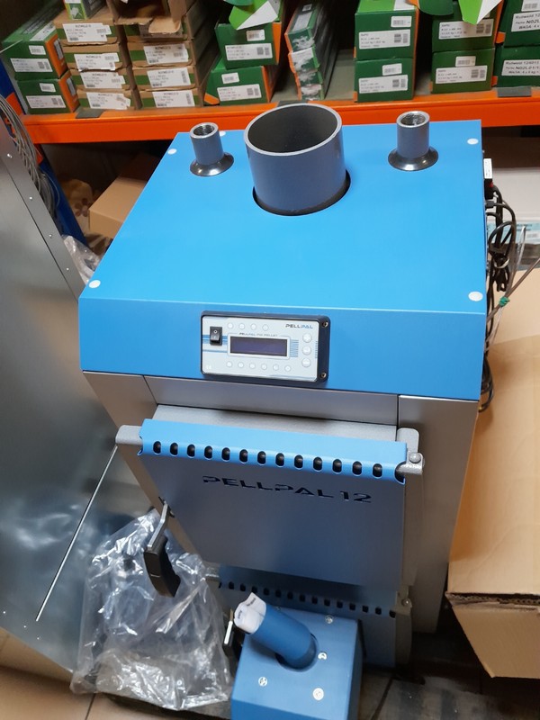

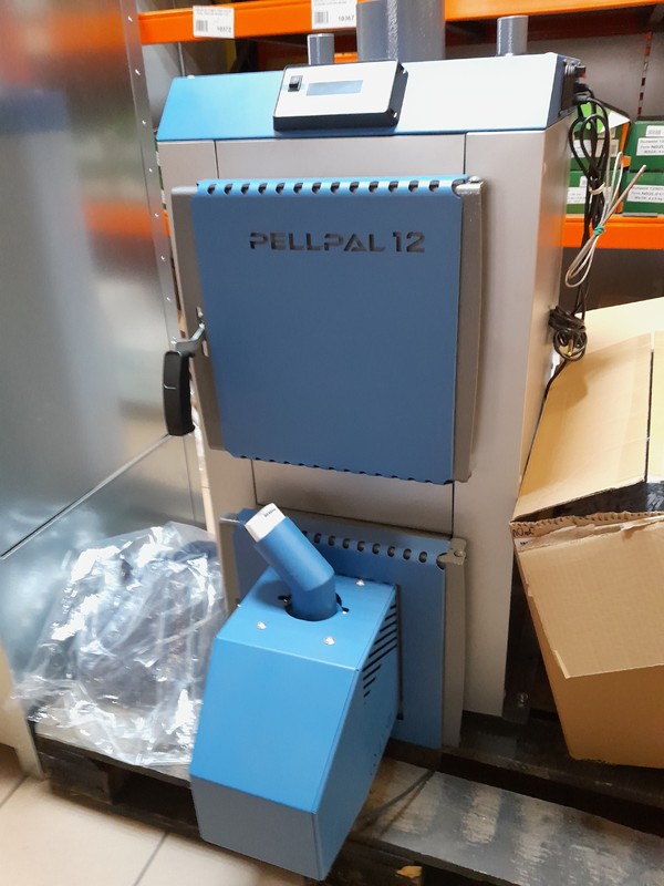

@eliksnic sie nie przyłożyłeś bo najpierw dales 18kW a później 8kW a pytanie było o 12kW...

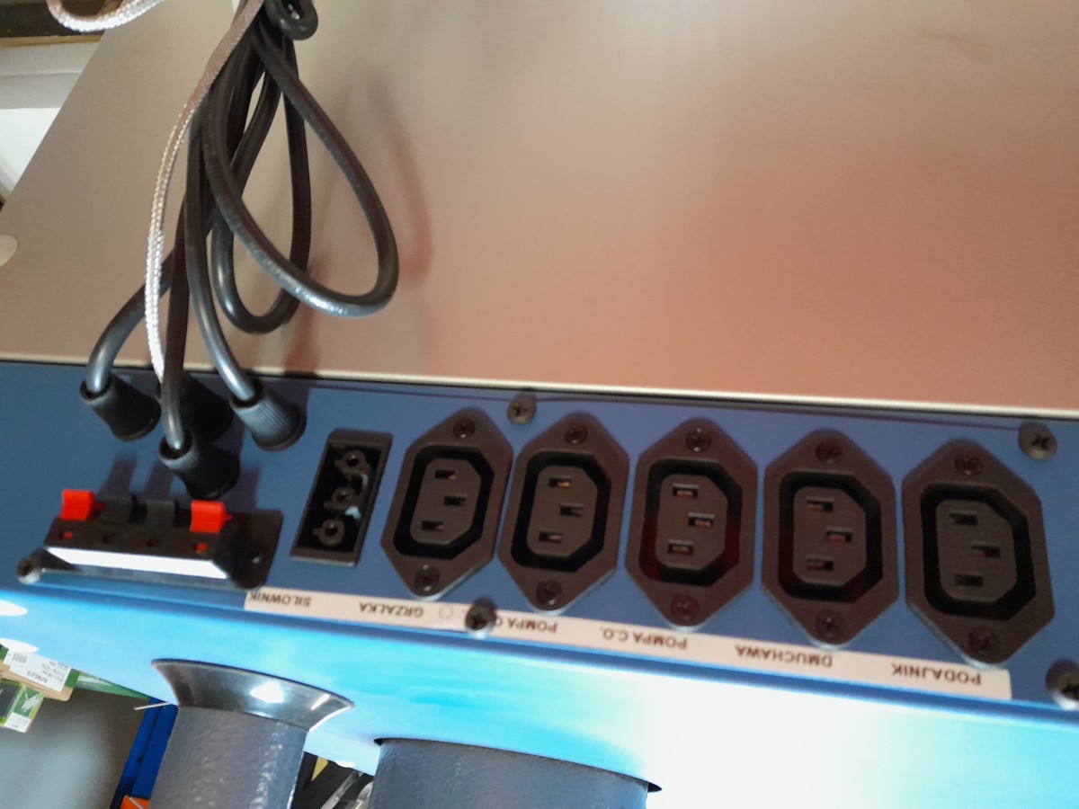

Prosty palnik, Prosty sterownik,  obsługa prosta jak Drut.
Żadnego przeważania pelletu aby to dobrze pracowało.  Dajesz sobie w zależności od pelletu podawanie 2 do 2,5sek pauza 15sek , dawka rozpalania 25sek dobierasz max nadmuch do danego pelletu I tyle Cie to interesuje. Jak się chce, to moduł internetowy czy termostat i tyle.
W zależności od strat ciepła budynku I spalania dobowego z tego wynikającego koszyczek opróżniasz co nascie dni.
Proste to jak budowa Cepa. W zakładzie mam większy palnik od 18kW założony i ciut rozwiercony bo musi gwizdac. Co 4-5dni jak termostat zgasi w rękawicy łapiemy koszyczek,  wyrzucić z niego,  założyć i tyle.  U mnie pracuje na Mster kolor 4,3cala dotyk z wyjściem na moduł sondy lambda (testowo)
W trochę  innych barwach tak wygląda 12kW
Prosty,  łatwy w czyszczeniu.
