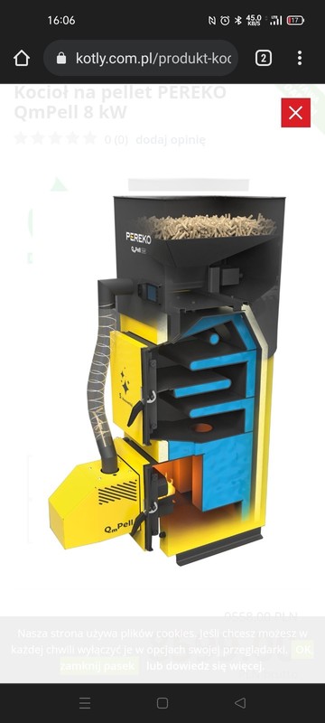

Używam ten pereko jest to palnik wrzutkowy ,palę pelletem dębowym i spala na pył tylko trzeba co parę dni wyczyścić koszyczek palnika żeby się dziurki nie pozatykały ale zajmuje to dosłownie minutę ,a tak pozatym jak ktoś jest techniczny to nie ma co serwisować.
Który Pereko masz, ten 8kW ?
12 kw
Długo go masz, jaka powierzchnia do ogrzania i czy jesteś zadowolony z niego ?
Pierwszy sezon i jak narazie wszystko ok pow.120m.

@lenas1 Jaka jest Twoja opinia nt QmPell 12kW? Obsługa, czyszczenie, zdalny dostęp itp.
Na chwilę obecną jestem zadowolony prosty w obsłudze wsypujesz pellet czyścisz z popiołu i to cała robota.Ja akurat jako zdalny dostęp mam sonoffa z aplikacją EWELINK mam tam podgląd temperatury kotła i mogę wł. wył. pompy i to mi wystarczy.Sterownik Minister PID prosty sterownik w obsłudze każdy go ogarnie ,a nie jak te włoskie sterowania gdzie zwykły Kowalski nie wie co do czego służy.Pozdrawiam

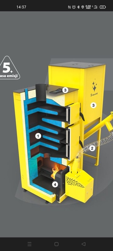

Może podziel się z nami zdjęciami jak wygląda kocioł w środku, jakieś szczegóły na temat czyszczenia palnika itd.

Czyszczenie palnika jest? Jaka pojemność zasobnika? Bo w 8KW 3 worki.

eliks proszę cię przyłuż się do sprwdzania kotła ty pokazujesz 18kw,a zgarnia się zgarniczką z tych pułek poziomych w kierunku drzwiczek i to wszysko żadnych zakamarków tam nie ma zajmuje to z 10 min.
Ok przyłożyłem się.
Teraz ty się przyłóż i napisz o czyszczeniu palnika i zrób parę zdjęć bo się pytam już któryś raz.
Ale ty jesteś leniwy przecież już pisałem wcześniej poczytaj (I bez obrazy to są moje opinie o tym kotle dla forumowiczów którzy są zainteresowani tym kotłem)
