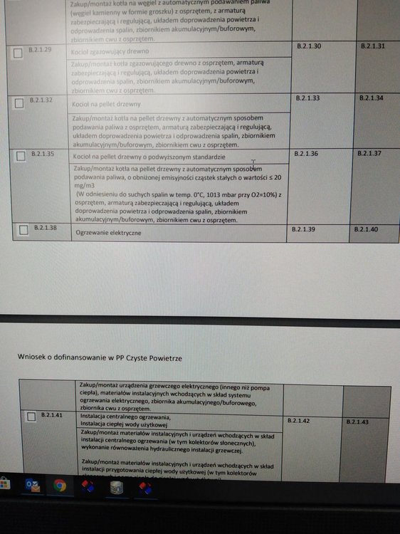

Cześć
Do swojego domu wybrałem kocioł heiztechnik qpell 12kw. Teraz właśnie wypełniam wniosek z programu czyste powietrze i są dwie rubryki: piec na pellet drzewny.... 30% i od 15 maja 2020r. piec na pellet o podwyższonym standardzie (45% dotacji). Próbowałem dowiedzieć się u źródła, ale ciężko...
W dokumentacji technicznej mam tylko jakieś OGC, które jest poniżej 20mg3.
Pola b.2.1.32 i b.2.35 w drugim załączniku.
Edytowane przez Ramage
OGC to organiczne związki gazowe. Jeśli masz w kotle poniżej 20mg to możesz dostać większą dotację.
Czyli mój piec łapie się bo ma 17mg OGC. Tylko w wniosku jest sformułowanie: emisyjność cząstek stałych. Przy piecu jest m.in OGC (organiczne związki gazowe), CO2 i NO2 które znacząco wykraczają ponad normę.

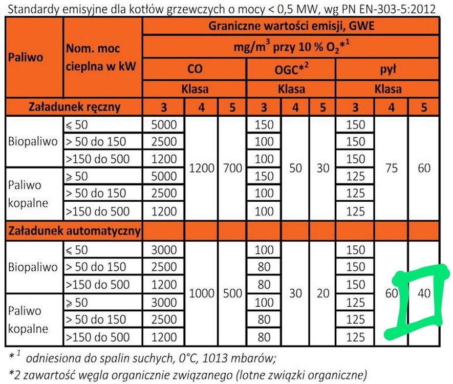

Parametr ten nie dotyczy OGC a emisji pyłu.
Norma na piątą klasę mówi o emisji pyłu poniżej 40, a podwyższony standard to najprawdopodobniej emisja poniżej 20
Czyli wasz piec może nie spełniać tego parametru? Właśnie szukam kogoś co udzieli odpowiedzi, bo nie mam pojęcia co wybrać w wniosku :|
Wielkie dzięki @eliks!
Sprawdziłem i jest tutaj informacja: https://heiztechnik.pl/dokumenty/SWIADECTWA/Pellet/Świadectwo 5 klasy Q Pellet GL 04.2021.pdf
Wychodzi, że mój piec będzie miał wskaźnik na poziomie 21, no gorzej być nie mogło. Dzięki za pomoc.
@Heiztechnik możecie to potwierdzić, że wskaźnik wynosi 21?
