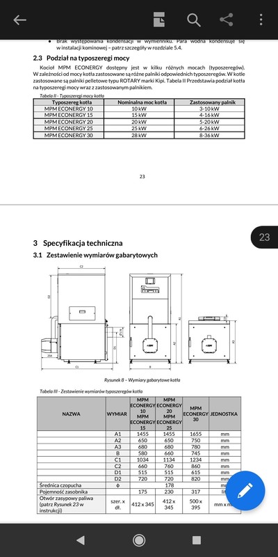

Wytypowałem póki co takie kotły
Bleckstar +10v16 - jedyne co mi w nim nie pasuje to to, że tu internet obowiązkowy i z tego co wyczytałem to 3 lata jest gratis subskrypcja a potem płatna do tego serwis co roczny i uruchomienie też nie mało kosztuje.
Lidia compact 10kw - niby fajny kociołek choć tu na forum ludzie z nim też mają problemy, jakoś też dziwnie kupuje się w pl turecki kocioł [emoji6]
Tomiko Pellatron 10kW - ten raczej odpada bo dziś otrzymałem info od producenta że tylko dają do niego palniki najmniejsze 16kW
Kostrzewa eei 8kW- na minus co chwilę podnoszona cena, w ostatnim miesiącu kolejny 1000 w górę, jakoś mnie nie do końca przekonuje sens tego palnika VG
Nie wiem które kotły mają palnik kipi o mocy 3-10Kw bo taki kipi jest najmniejszy. Jakoś ciężko te informacje wyczytać z danych technicznych, niby kocioł Tomiko w danych maxmoc 3-10kW a tu okazuje się że palnik ma 16kW czyli prawidłową moc zaczyna się od 4 a nie 3kw

Chodzi mi o to by modulował od kw jak najniżej, cały czas dyskusja jest że kocioł taki czy taki będzie przewymiarowany na 54m2, dlatego nie chce kupować kotła który modulacje będzie miał od 4 czy 5 kw. Widzę że niektóre firmy piszą że modulacja od 3 kw w kipi a na zapytanie piszą że palnik jest 16kw z kolei patrząc na palnik kipi i jego zakres to 16 kw ma zakres od 4kw
Kipi pójdzie na 3 kW, ale pytanie czy wymiennik da radę to odebrać czy też będzie to grzanie powietrza w kominie... Jakby nie było to te nasze kotły mają blachę grubości 4-5 mm...
