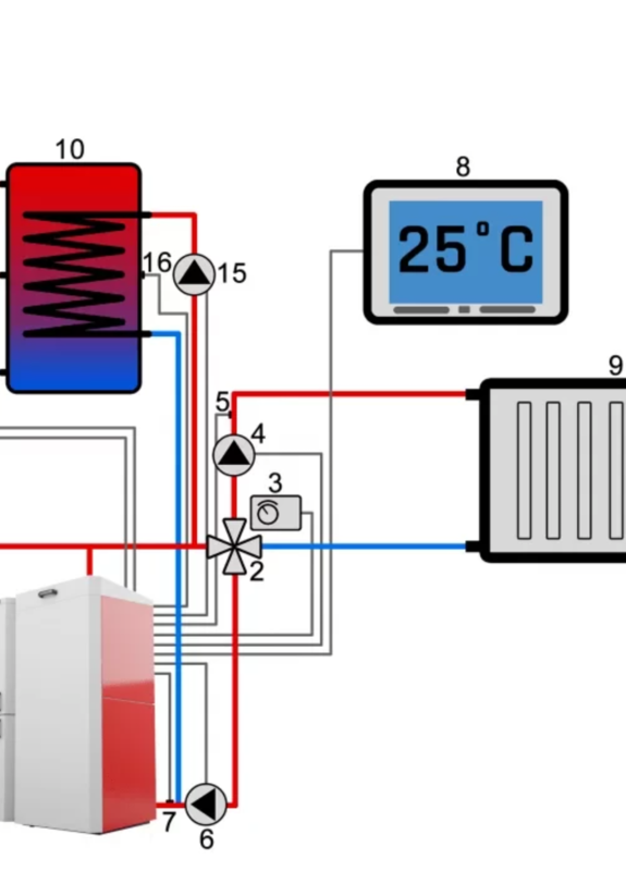

Postaram się w miarę dokladnie opisać jak to pracuje. Schemat jak na fotce.
Silownik jest Afriso stałotemperaturowy, który pilnuje temp na zaslianiu. Niezalezny od stera kotla. Jezeli spada temp na kotle nastepuje minimalne otwarcie zaworu, aby utrzymać taką temp jaką ja ustawiam. ( obecnie leci 36 st), a od 10 stycznia do dziś lecialo 37st.)
Wszystkie pompy pracują na "1" pobierając ok 15W - każda ( tak mniej więcej). Te pompy o ile dobrze pamietam, to 40.
Temp kotla zadana na 77 st + 3 st. Przy 80 st następuje wygaszenie i podbicie do 82 st.
Histereza kotla ustawiona na 30 st. Odpala się ponownie przy 47 st.
Oszczednosci w opale są w wiekszosci zaslugą ocieplenia chaty i tamp na zasilaniu ( napisalem ile leci mi na grzejniki). W domu mam 23 st.

Dzieki, teraz juz pomalu zaczynam ogarniac zasade dzialania tego zaworu ale czy 1.bieg dla pompy c.o. to nie jest troche zamalo(czy ostatnie grzejniki na instalacji sa dobrze dogrzane?)
W mojej ( krótkiej) instalacji jest wystarczające ustawienie na 1. Grzejnik nie jest caly cieply, ale na tyle oddaje energii, abym miał w ostatnim pokoju 22.7. (Czyli najbardziej oddalony grzejnik od kotla)

 A start pomp u Ciebie po rozpaleniu kotla jest przy jakiej temperaturze(chodzi mi o start pompy kotlowej i C.O) i czy po wygaszeniu kotla (jak jest na postoju) to caly czas u Ciebie nadal pracuja obie pompy:  kotlowa i C.O.? I jeszcze chcialem zapytac bo Twoj kociol  pracuje na automacie czyli po odpaleniu praca przez ok. 5-minut na modulacji od najnizszej mocy  a potem juz na pelnej mocy 10KW przez caly czas czyli ponad 90% calego cyklu czasu pracy kotla.
Pracują wszystkie 3 pompy przez 24h/dobę. (w okresie zimowym)
Kocioł pracuje od  histerezy (okres zimowy). W okresach przejściowych pracuje od termostatu.
Jak palnik przechodzi w pracę po odpaleniu, to dwie pierwsze dawki są na 6kw, trzecia dawka to juz 10kw i tak do samego wygaszania.
