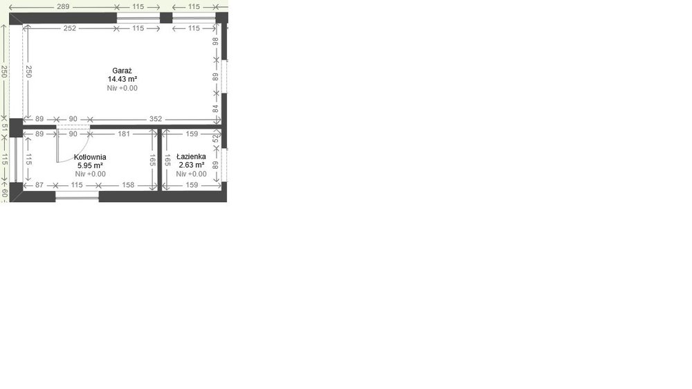

Witam  stoję przed wyborem kotła na pelet do zakupu mam jakieś miesiąc. Dom piętrowy z poddaszem użytkowym powierzchnia około 150 m2 parter salon kuchnia jadalnia ogrzewanie podłogowe łazienka i pralnia grzejnik drabinka jeden pokój ogrzewany grzejnikiem panelowym poddasze 4 pokoje z grzejnikami panelowymi kawałek korytarz z podłogówką oraz łazienka grzejnik drabinka i podłogówka. Dodatkowo wymiennik stojący KOSPEL SB Termo Solar 200 litrów z biegiem czasu może pojawią się solary na dachu .Dom zbudowany około 5 lat temu cegła kratówka ocieplenie styropian 12 cm okna plastiki ale nie wiem ile komorowe 2 szybowe. Zastanawiam się nad 2 producentami jeden z nich to kostrzewa kocioł Mini Bio Luxury 12kW ewentualnie Kostrzewa EEi Pelets 12/16kW różnią się certyfikatem jeżeli ktoś stara się o dotację a drugi producent to Lazar SmartFire 11kW model mniejszy z zasobnikiem u góry lub 11/15kW z bocznym zasobnikiem
nie wiem na co zwrócić uwagę uparłem się na kostrzewę ale sam nie wiem czy to dobry wybór.
Najlepiej ze sterownikiem Plum  do kompletu. A co do Kostrzewy to ma kiepskie notowania jako servis. Lazar o którym piszesz ma bardzo mala pojemność wodna. Zaledwie 37 litrow. Prz dużej instalacji, podlogowce to duzy minus. Ponad to ma skomplikowany mechanicznie podajnik. Biawar o którym wspomina Sambor stoi w mojej kotłowni. Solddnie wykonany z dbaloscia o szczegoly. Poprawnie ocieplony. Samoczyszczacy wymienik. Komora wylozona szamotem z deflektorem daszkowym. W przekroju konstrukcja prosta jak budowa cepa. Podajnik pelletu standardowy. Do podlogowki proponowałbym bufor. Kociol pracuje wtedy na duzej mocy z wysoka sprawnoscia. Rzadziej będzie sie rozpalal.  A taka podlogowka będzie wolno rozladowywac bufor.

Nie wiem sam już w końcu niby oba piece mają małą pojemność wodny kotłownie mam nie za wielką piszecie żeby założyć bufor wody może by go do garażu zamontować proszę o więcej info jak byście to rozwiązać oprócz tego chcę zbiornik cwu około 200 litrów 3

Drodzy państwo pytanie czy montować Lazara Smartfire 11Kw czy lepiej 15 Kw jak się ma to do spalania. Czy 11Kw da radę na ten dom plus cwu 200 litrów  na 3 osoby prysznic co jakiś czas wanna? Jak z tym buforem wrzuciłem rozmieszczenie kotłowni oraz jak wygląda garaż czy firma Kospel to dobry wybór odnośnie zbiornika cwu
