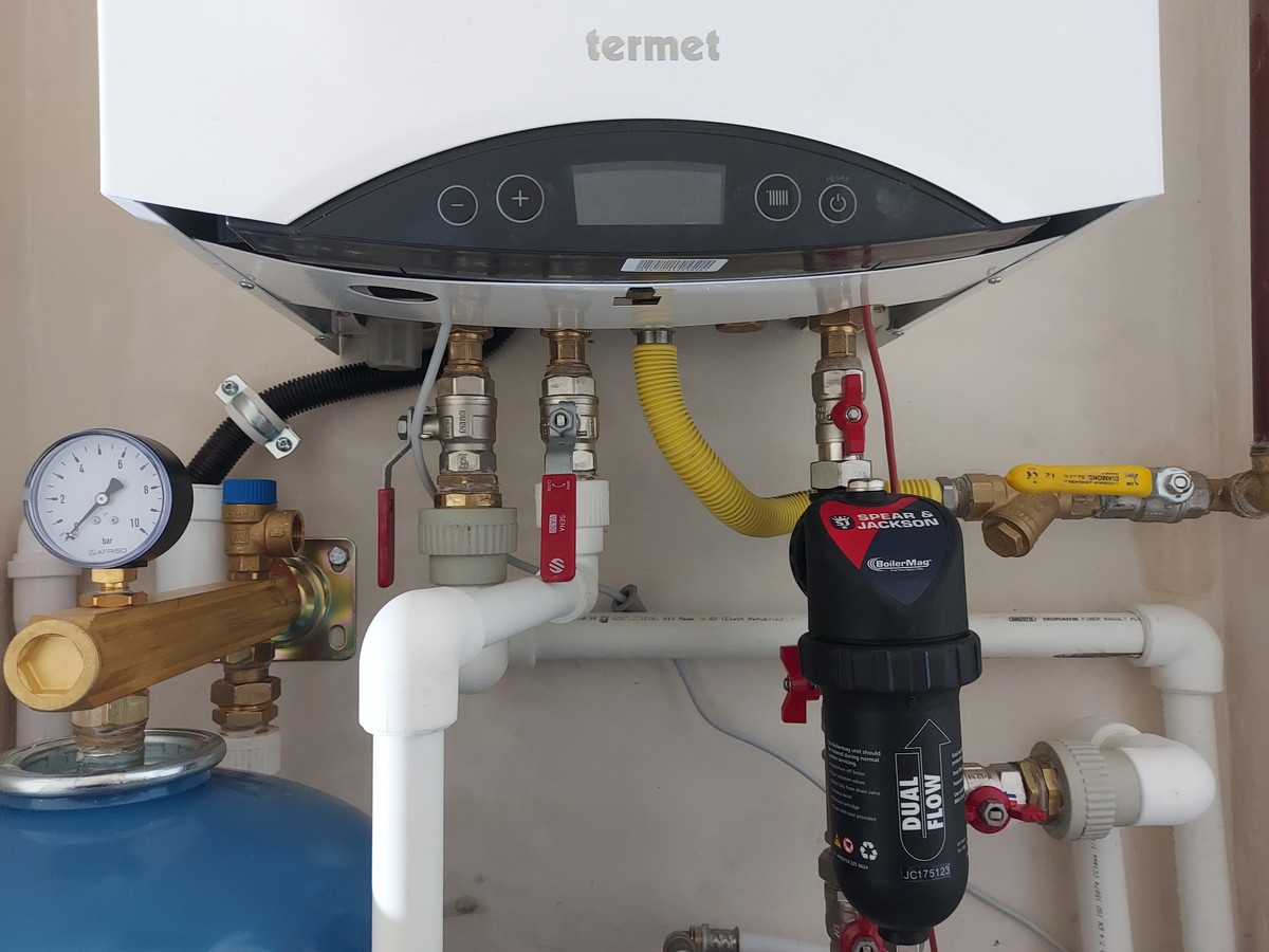

Witam, nowo postawiona kotlownia kocioł jednofunkcyjny 20kw.
Od dwóch dni chodzi na minimalnej temp czyli 25 stopni.
W domu sama podłogówka - 1 rozdzielacz na 12 sekcji Ok 920mb rury 16x12. Zasilany z kotła rura pp32 wavin.
Bez sprzęgła i podmieszania tylko pompa z kotła.
Rozdzielacz Pandelli z rotametrami magnetycznymi.

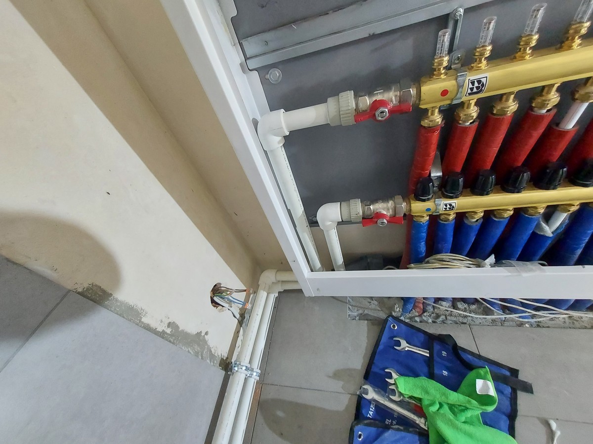

Jest taki problem ze magnesy w rotametrami stoją w gorze i nie ruszają się gora/dół podczas kręcenia. Sądziłem że powodem była półeczka metalowa która była za blisko ale po jej wycięciu nic się nie zmieniło.
Jedynie co powoduje zmianę to jak zamknę kilka pętli np 7-8szt to pozostałe zaczynają się ruszać tzn spadać aczkolwiek i tak nie spadną na sam dół przy max otwarciu.
Co może być przyczyną?

Ile mb ma  najdłuższa pętla? Jaka pompa jest w kotle?
Filtr był czyszczony ponownie po uruchomieniu instalacji?

Rura PP32 jest dobra do 5-6 pętli do 9 trzeba min 1" lub Cu28 lub PP40.
Z reszt a to wynika z twoich eksperymentów z zakręcaniem pętli.
Ponadto nic nie wiemy jaki kocioł, więc też zero inf o pompie w kotle i jej nastawach
Witam , wrzucaj zdjęcie zobaczymy co tam masz 🙂 .... jak napisałeś że wycinałeś górną blachę w skrzynce to zapewne robiłeś to bez ściągania rozdzielacza i zapewne ,,gumóweczką " , zwróć teraz uwagę czy na szklaneczkach nie ma opiłków metalu , które mogą teraz blokować magnes. Druga sprawa to, czy pętle były przelane , bo w ten sposób się właśnie odpowietrza podłogówkę .?

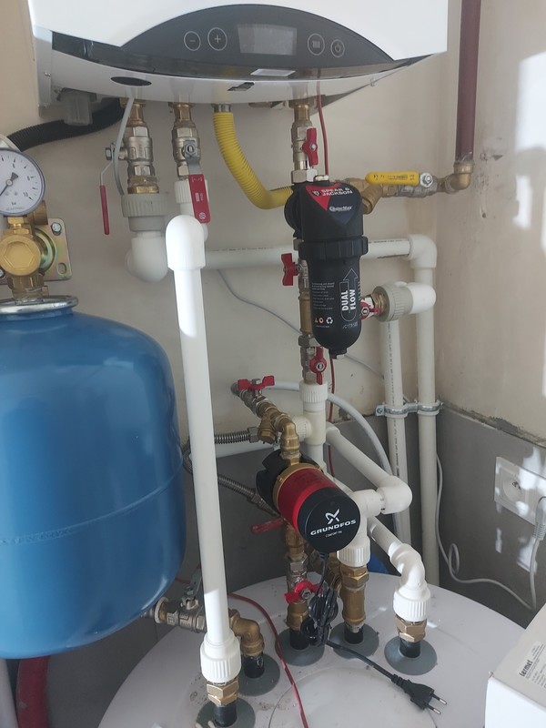

Termet 1f 20kw, pompa wilo para 25/6-43
Zawor 3d przepuszcza,  włączone tylko grzanie CO a grzeje też CWU.
Z tą średnicą rury zasilającej może być racja i powinna być PP40 badz pex 32 i wtedy może byłoby lepiej aczkolwiek nie jestem do końca przekonany że to jest jedyny powód dlaczego instalacja nie działa
Obecnie wygrzewam anhydryt i jestem na etapie 45 stopni  powrot na kotle ma 33. Palnik cały czas pracuje od włączeniakotła nie zauważyłem żeby się wylaczyl, pompa na 95, funkcja eko czyli parametr p15 jest wyłączona.
Jedna pętla wydaje się zapowietrzona bo jej powrót jest zdecydowanie zimniejszy od pozostałych pętli
Zakręć połowę obwodów na 5 minut jak będą wskazywały około 1,5 l/min to zakręć je i odkręć drugą połowę , jak też będą wskazywały około 1,5 l/min to znaczy że z tą częścią instalacji jest wszystko ok . I przyczyny trzeba szukać w pompie lub jak koledzy zauważyli w rurach zasilających,których przekrój wewnętrzny powinien wynosić conajmniej ○30.
Czekam na przegląd 0 kotła. Jak z pompa będzie wszystko ok to zgłaszam do instalatora ze musi wymienić pp32  na pp40
  • 6 miesięcy temu...
gorna belka rozdzielacza  jest za blisko skrzynki, i tyle w temacie.
Generalnie wiszące kotły gazowe zostały zaprojektowane na dt20K (różnica temperatur) pomiędzy zasilaniem i powrotem i przepływ wynosi ok 850 l/h. Takie warunki zapewniają poprawną pracę dla większości instalacji grzejnikowej. Zakładając że kocioł ma grzać 100% podłogówki 12 obwodów przy dt5K szacunkowy przepływ wejdzie pomiędzy 1080-1440 l/h. Kocioł przepływ 850 l/h podłogówka 1400 l/h w takim wypadku trzeba zastosować sprzęgło hydrauliczne i za sprzęgłem odpowiednią pompę obiegową np. 25/1-6 i rura do rozdzielacza min średnica wewnętrzna 25mm lub 32mm co odpowiada rurom miedzianym lub stalowym zapras 28mm lub 35mm. Im mniejsza dt tym wymagany jest większy przepływ a to zapewni większa średnica rury.
