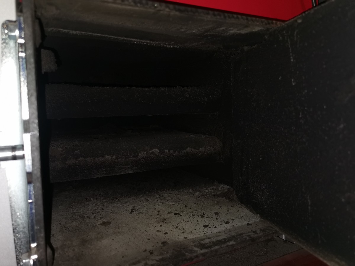

  11. Tego samego dnia czyli we wtorek , posłuchałem się ciebie kolego gilal i wróciłem do mocy kotła 60% , korektę powietrza miałem ustawioną na -2% , w czwartek sprawdziłem kocioł - nadal były spieki . W piątek na próbę ustawiłem korektę na -3% i dzisiaj znowu mam coś takiego : obrazy allegro Moc kotła nie zmieniana od wtorku 60% - kocioł ładnie łapie temperaturę ( tamtego dnia po prostu spanikowałem i nie dałem kotłowi się "rozpędzić" ( moja reakcja na moc kotła 65% ) ) Oczywiście temperatura zadana cały czas 60C

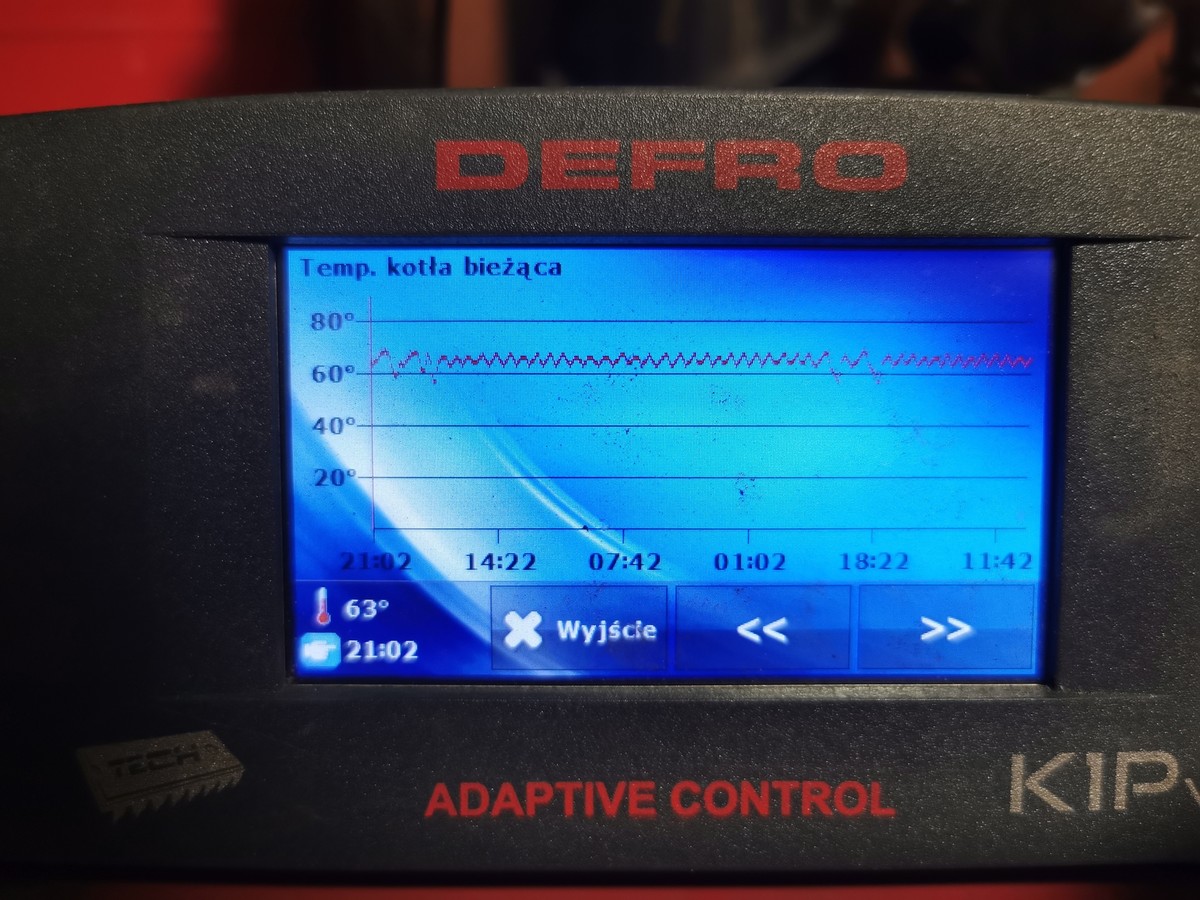

  12. Dobrze zgadzam się , aczkolwiek kocioł miał zadaną 60C a na kotle łapał 52C Obecnie właśnie jest tak jak piszesz że pracuje albo na 59 albo 60 albo 61 czyli w okolicy zadanej temperatury

  14. Czekałem prawie pół dnia , po zmianach kocioł ładnie temperaturę

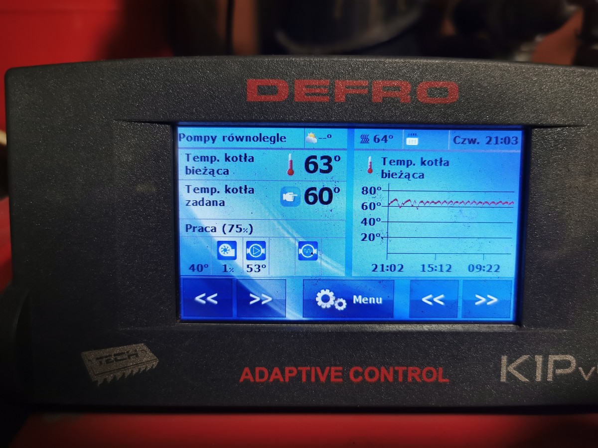

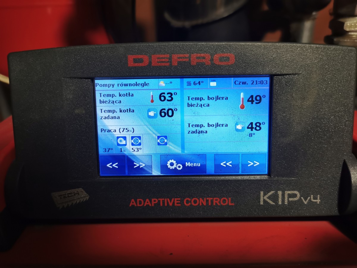

  23. Kocioł jest regularnie czyszczony , zrobiłem zdjęcie celowo w momencie gdy widać spieki. Ktorym parametrem mam zjechać mocą kotła w dół ?
  24. Jaka powinna być temperatura zadana wg ciebie ? Czy większa temperatura może wyeliminować spieki ?
