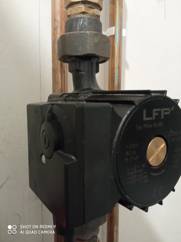

ale tu nie jest problem, że kocioł ma za dużą moc tylko w ewidentnie skopanej instalacji (czy źle wyregulowanej)  U kol. Kamil6891 jest kocioł, za kotłem sprzęgło, za sprzęgłem pompa lfp, która pcha czynnik zarówno na podłogówkę i kaloryfery (kol. Kamil6891, jeśli jest inaczej to napisz) . I w mojej ocenie problemem jest, że za mało ciepłego czynnika ze sprzęgła idzie na instalacje tylko przez sprzęgło wraca na kocioł i on taktuje.

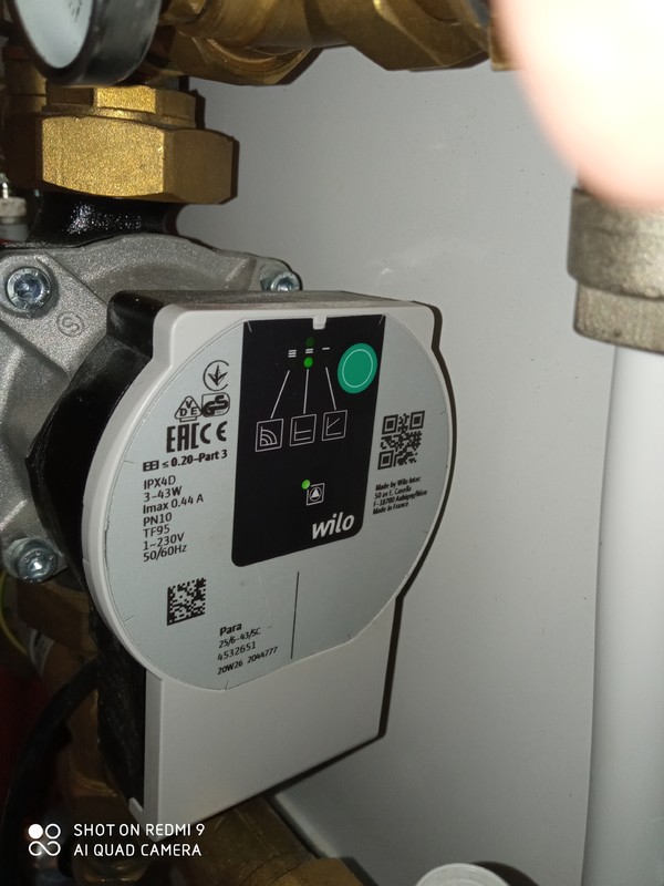

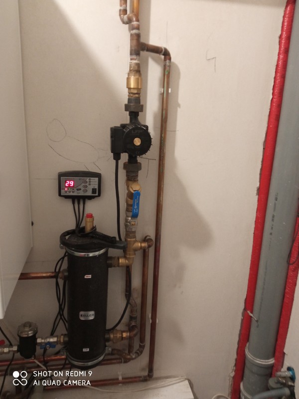

@Kamil6891 - a tak z ciekawości, to na ile masz ustawioną pompę za sprzęgłem?
Mahony, pompę mam na 1 biegu czyli najniższe obroty.

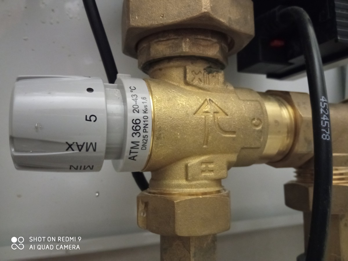

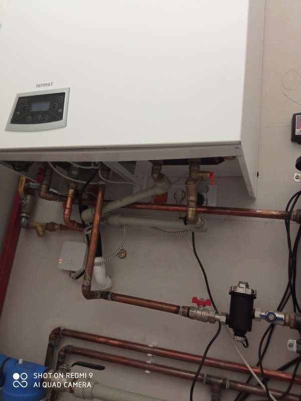

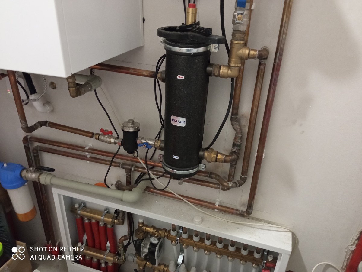

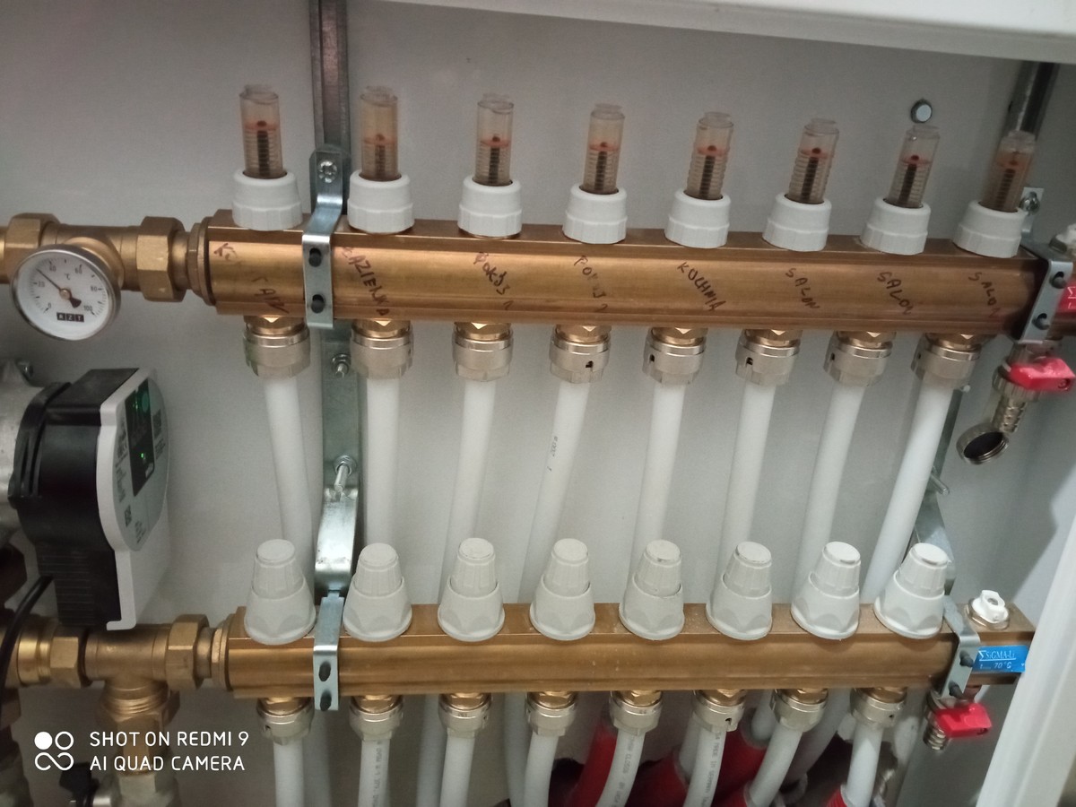

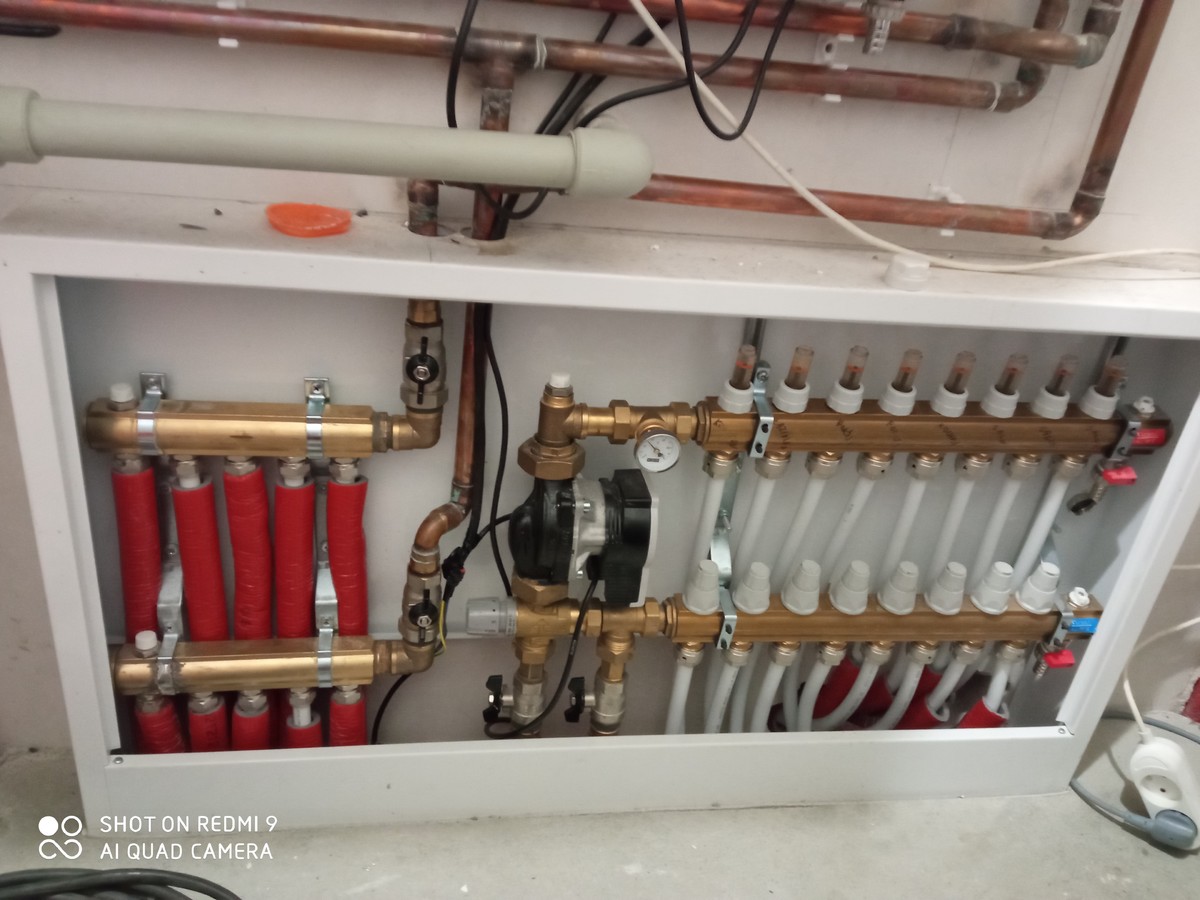

Wrzucam zdjęcia tego co jest. Nie patrzcie na estetykę bo może nie jest jak z pokazowych instalacji.
Kocioł akurat włączył się przed chwilą i ustawiłem go na 35* i obserwuje jego prace. Piszcie jak to optymalnie ustawić. Dodam że ogrzewam teraz tylko parter około 70m2 gdzie na całości jest podłogowKa i dodatkowo 5 grzejników w tym 1 drabinka. 3 grzejniki zakręcone całkiem natomiast otwarta na maks drabinka i grzejnik w pokoju północnym który jest najchłodniejszy i do niego teraz wstawiłem sterownik pokojowy (Salus rt520rf) ponieważ tego pokoju nie mogłem dogrzać.
ATM 366 jak na zdjęciu.
Zgodnie z tym co pisałem kocioł jest ustawiony na 35, dobił do 38 i teraz się wyłączył po 25min pracy. Ale to było pierwsze uruchomienie. Teraz liczę ile będzie sama pompka pracować.
No i włączył się teraz po 4 min postoju znowu palnik. Bo histerezę mam chyba 4st. Powrót miał 31 jak się uruchomil.
Tak jak wyżej pisałem. Teraz kocioł palnik pracuje 5-6min po czym się wyłącza i nie pracuje 4-5min. Czyli na wyższej temp jest jeszcze gorzej niż na niższej. Chłopaki radźcie jak to poustawiać.
