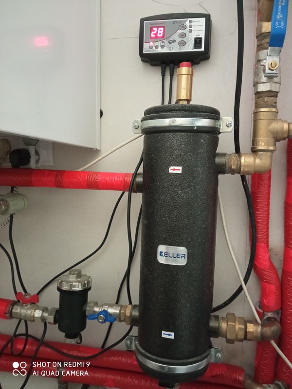

Witajcie ponownie. Chwilę było ciszy w temacie taktowania. Dzisiaj zacząłem się przyglądać jak jest zamontowane sprzęgło hydrauliczne. Powiedzcie mi czy ono nie powinno być odwrotnie zamontowane? Bo czytałem w instrukcji i tam pisze że króćce o większym rozstawie powinny być od strony kotłowej natomiast króćce o mniejszym rozstawie po stronie obiegu grzewczego. Czy ja źle rozumie instrukcje? sprzegla-hydrauliczne-keller-instrukcja-i-gwarancja (1).pdf
Myślę, że producent zna swój produkt i jeżeli pisze w instrukcji, że ma być tak zamontowany to tak powinien być.
Dodatkowo jest wzmianka o dodatkowych kierownicach w modelu dla kondensata, co już na pewno wymusza prawidłowy montaż.
Rozumiem kolego, ale wolę dopytać szanowne grono doświadczonych instalatorów i nie tylko zanim wezwę hydraulika i będę mu zwracał uwagę. Chce mieć też argumenty na wypadek gdyby mnie chciał przekonać że to niema znaczenia. Może ktoś z forum podrzuci jakieś dodatkowe argumenty do rozmowy z hydraulikiem.
Koledzy, skontaktowałem się z firmą SBS która jest dystrybutorem tych sprzęgieł.
Pan napisał mi że moją wersję sprzęgła można zamontować odwrotnie i niema to żadnego wpływu na działanie całej instalacji. Czy też tak myślicie że to niema żadnego znaczenia?
To jest wersja zwykła KEL 715904, bo w wersji z dopiskiem "Condens" kierunek ma już znaczenie. ,
Co o tym myślicie?
