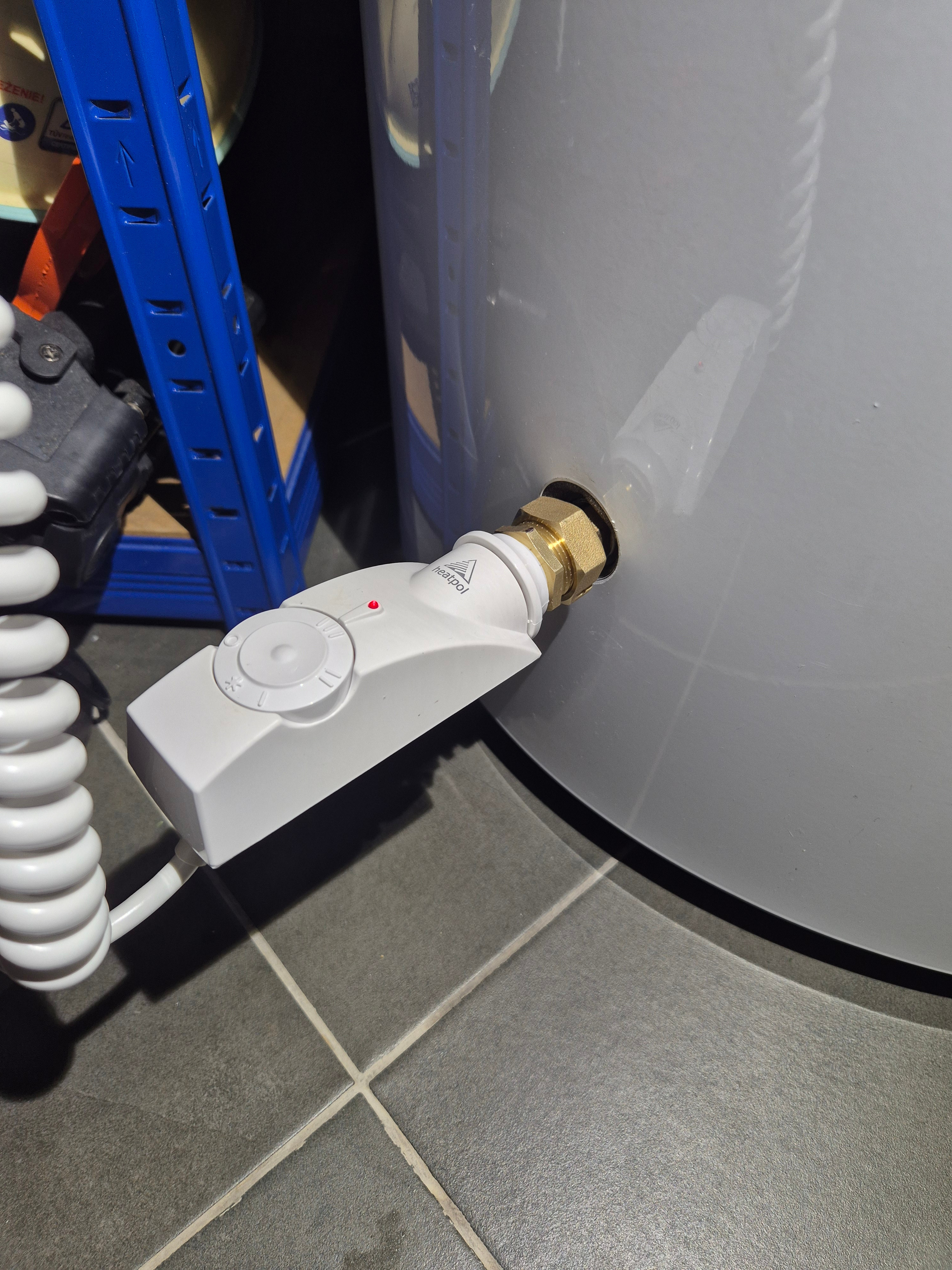

Pewnie autor pytania znalazł już jakieś rozwiązanie, ale odpowiem, może komuś się przyda.
Jest możliwość zamontowania grzałki w "beczkach na kapustę" marki Vaillant z seri VIH R 120 (150).
Zrobiłem taki zabieg i póki co to działa.
Zamontowałem grzałkę:
https://egrzalki.pl/pl/p/Grzalka-do-grzejnika-lazienkowego-2000W-GTN%2C-biala/1420
dostępne są też o mniejszych mocach. W ofercie jest błąd, grzałka ma zakres do 65 st.C

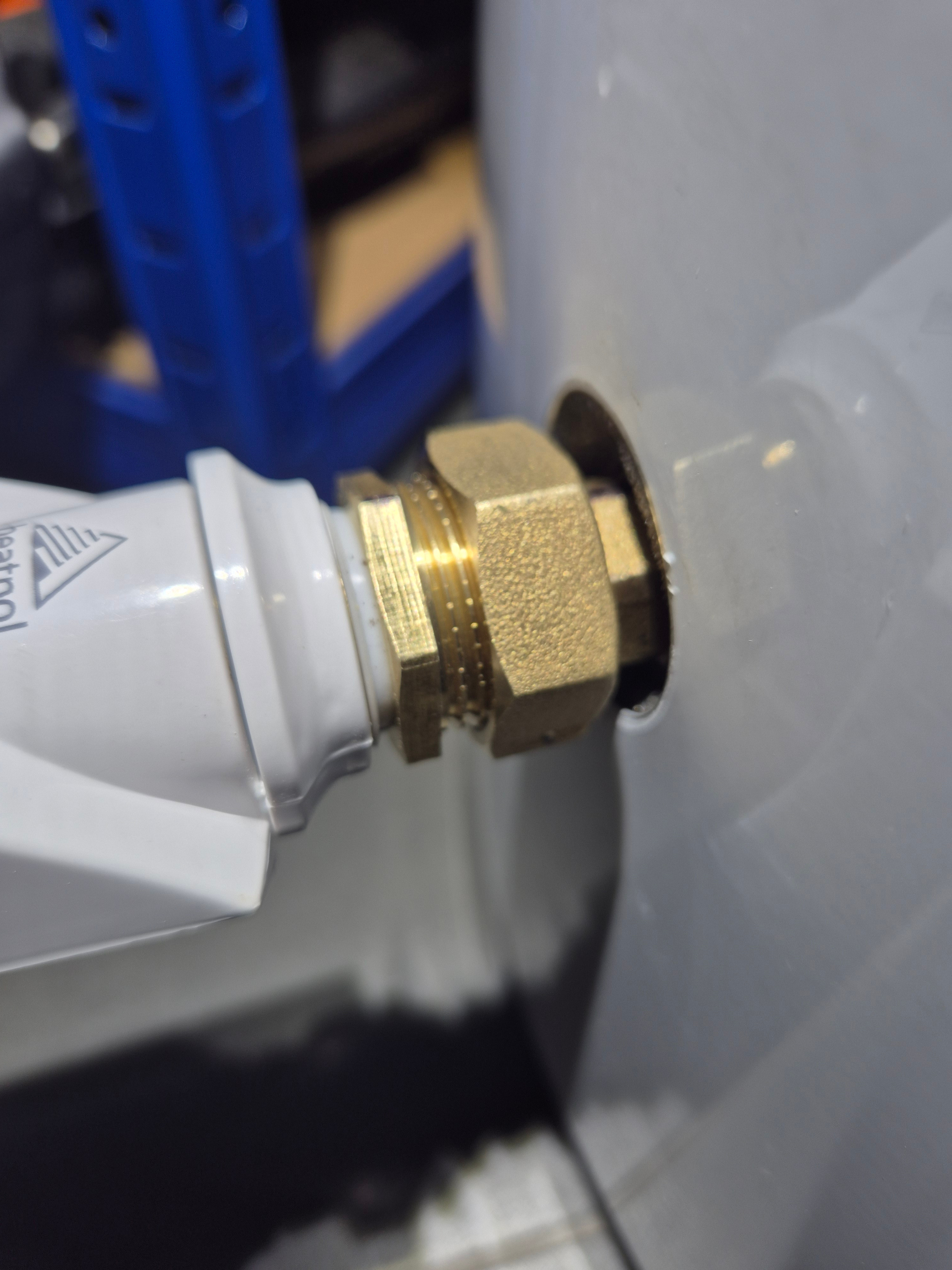

Zamontowałem ją w miejsce zaworu spustowego, ponieważ u mnie w Vih r120 była kolizja i nie dało się grzałką kręcić zastosowałem półśrubunek do wodomierza 1/2" i redukcje mosiężną 3/4 na 1/2". Minus takiego rozwiązania - brak zaworu spustowego. Można by pokusić się o zamontowanie trójnika.
