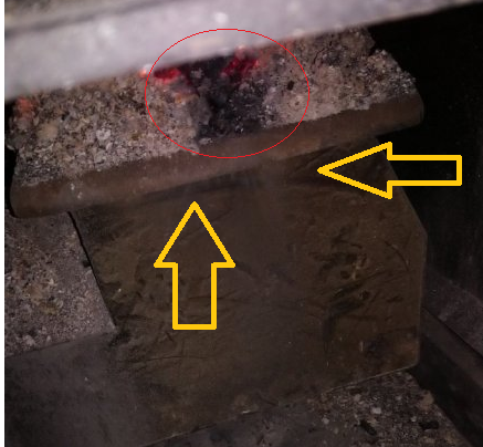

Witam.
Jeszcze tym proszę się zainteresować. Palnik dmucha powietrzem do dołu, korona nieuszczelniona, a efekt niedopalonych węgli widoczny .
Pozdrawiam YARO
