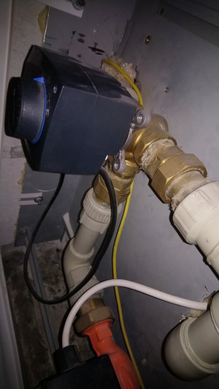

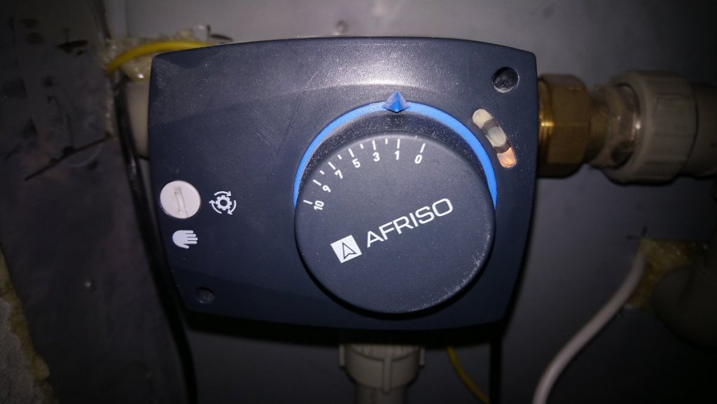

Może warto przestawić ten siłownik zaworu podłogowki na automatyczny ze sterowania ręcznego? Wtedy wygodnie by się nią sterowalo z poziomu kotła

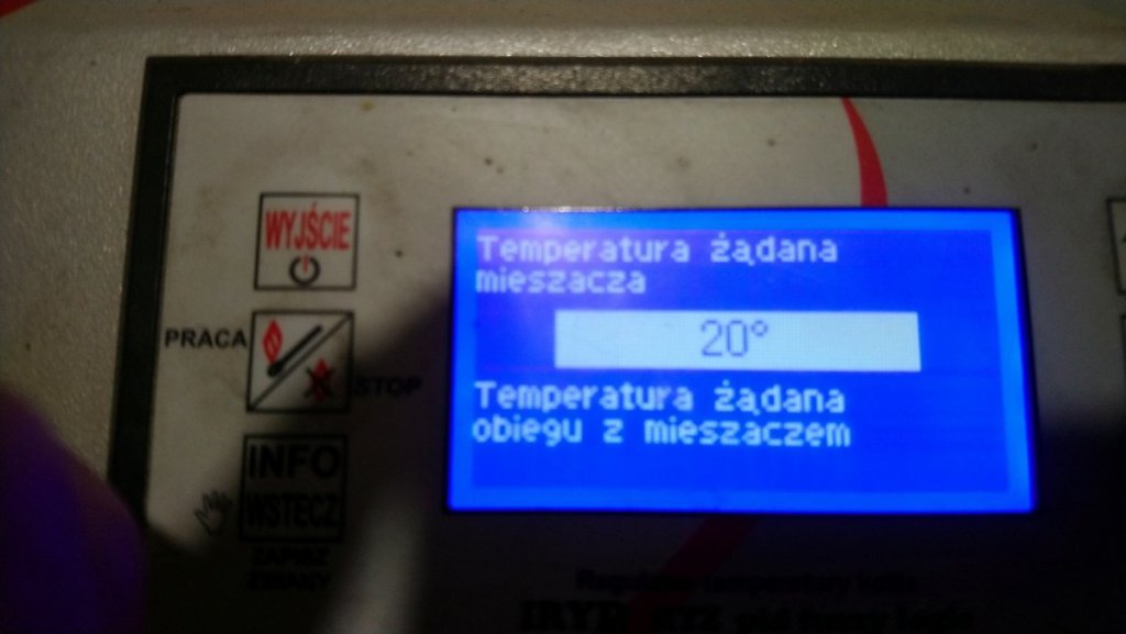

Trzeba najpierw ustalić jaka temp. jest ustawiona w sterowniku na mieszacz ?
i czy steruje nim czujnik temp. zewnętrznej ?
No i czemu było przestawione na ręczne sterowanie ?

- na sterowniku na piecu ustawiłam temperaturę na mieszacz 20st.

20 stopni na podłogę to za mało.
Proponuję zacząć od 25 stopni.
Jak będziesz miała zapalone w kotle to można sprawdzić czy sterownik próbuje kręcić siłownikiem w ogrzewaniu podłogowym dążąc do nastawionej temperatury. Jeśli tak będzie to możesz przestawić monetą z trybu ręcznego na automatyczny.

Będzie cyklicznie słychać cichutkie terkotanie zębatki i włączanie i wyłączanie napędu. Ustawienia napędu też są w sterowniku i powinny być ustawione właściwie do posiadanego napędu.

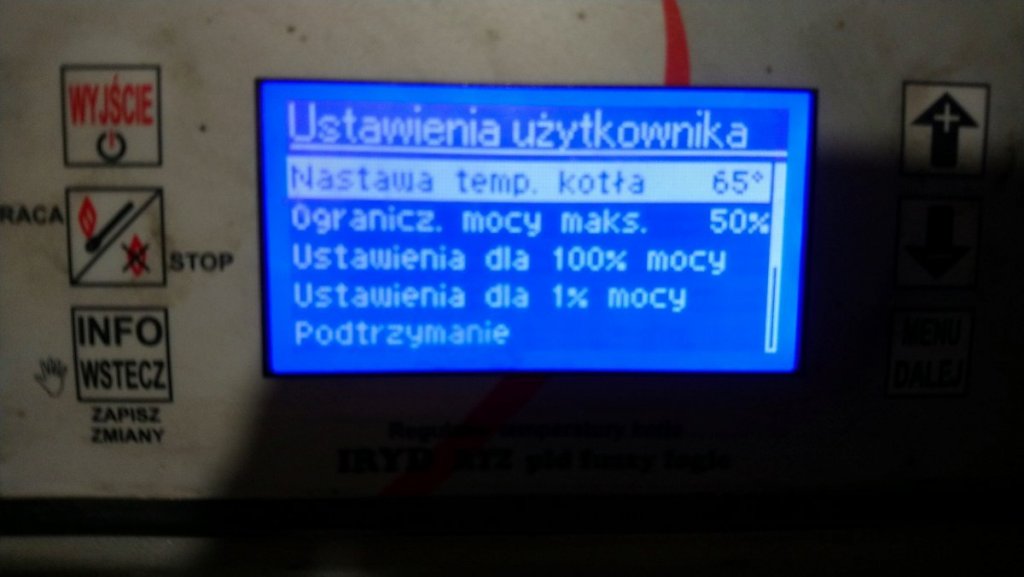

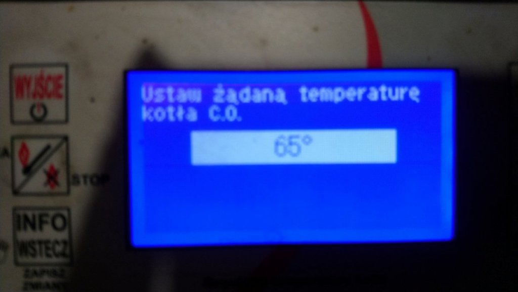

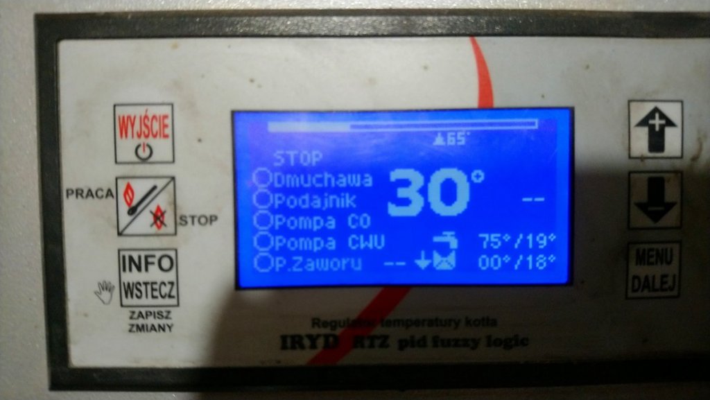

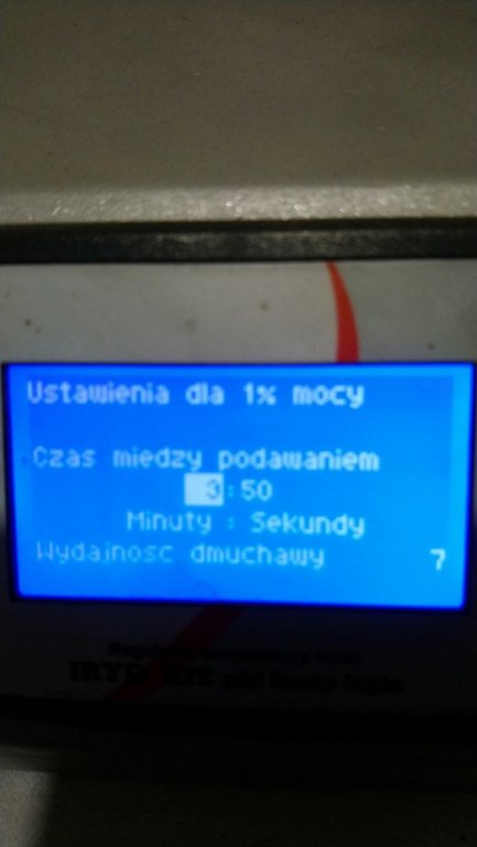

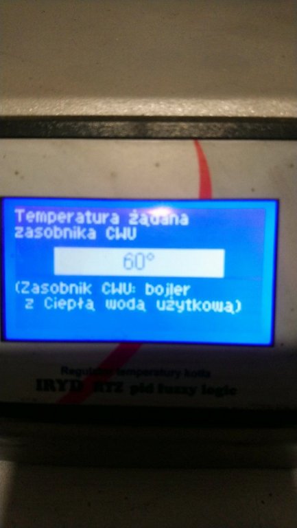

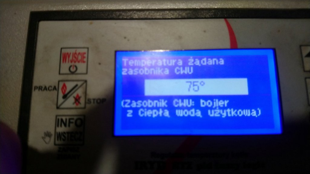

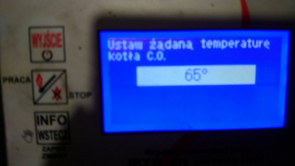

Nastawiona temp cwu jest obecnie 75st a kocioł 65st więc tyle nie osiągnie nigdy. Trzeba zmniejszyć temp cwu na 55-60 st

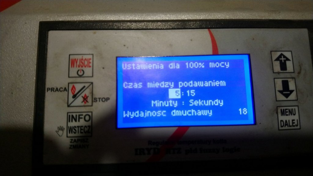

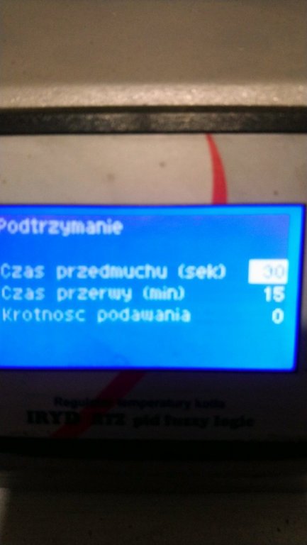

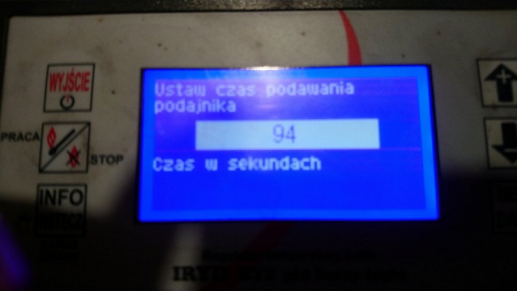

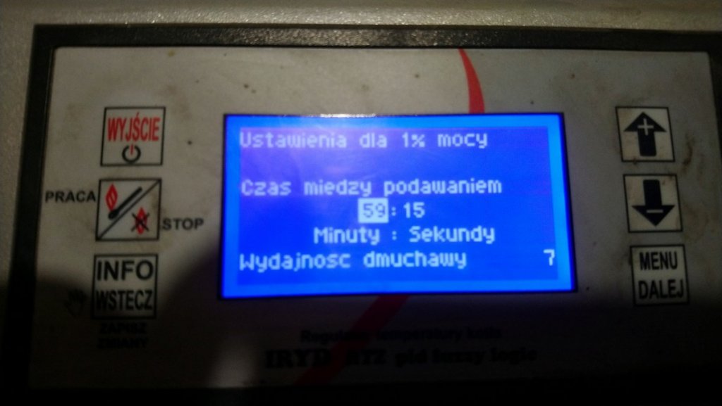

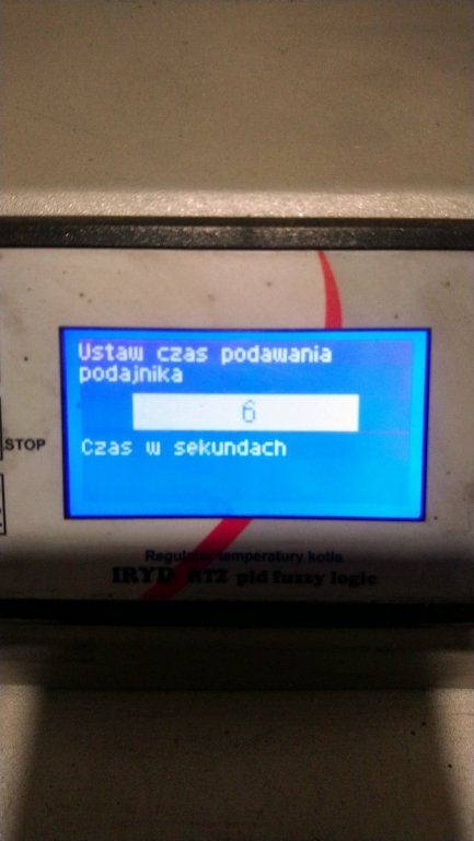

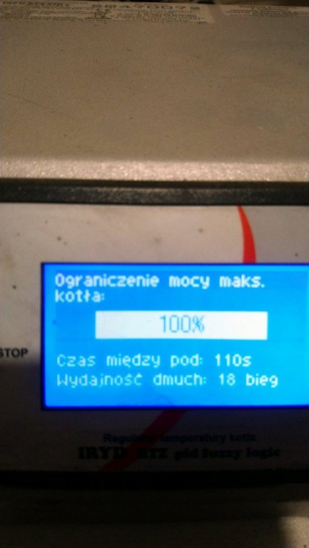

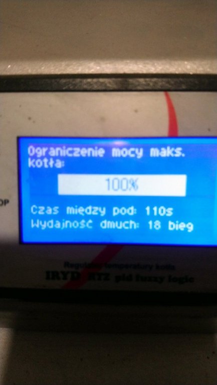

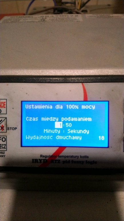

Są bardzo długie przerwy w podawaniu ustawione. Czas podawania to jakiś kosmos!
Nie ma mnie w domu ale mniej więcej mam ustawione
100%  50s do 1 min
1% 2m45s do 3m45s
Czas podawania 5s lub 6s
Parametry te zależą od opału i podajnika.
Wydajność dmuchawy nie podam bo w menu sterownika ustawia się parametry do posiadanej dmuchawy. Trzeba nadmuch na 100% ocenić wzrokowo po wielkości i kolorze płomienia i czy węgiel będzie dobre spalony.

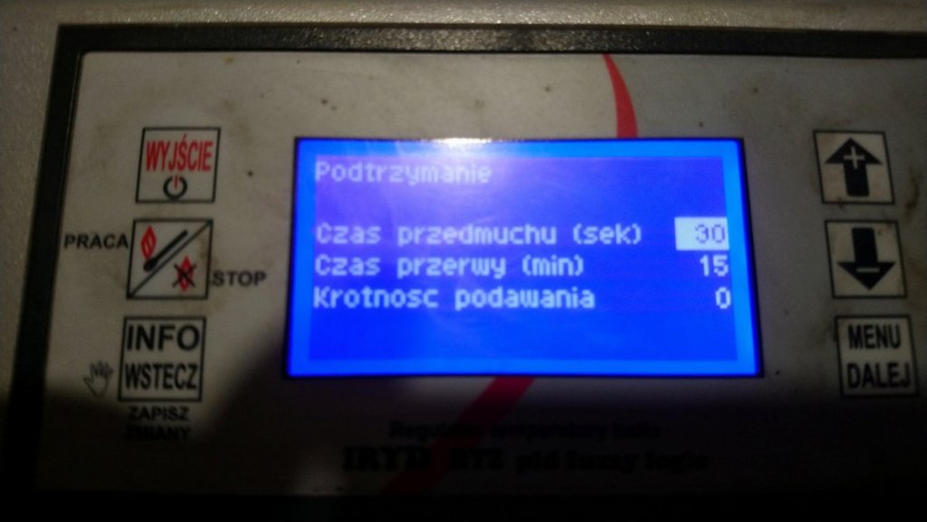

Podtrzymanie jest ok jeśli będą powyższe ustawienia mocy 100% i 1%

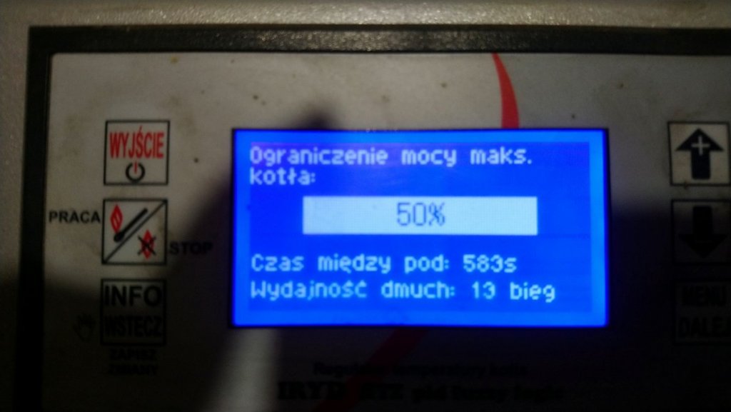

Obecnie moc kotła jest zablokowana na 50%
Mieszacz jest na 20st więc tyle pójdzie w podłogowe ogrzewanie jak przestawisz na automat.

Przy powyższych ustawieniach chciałam podgrzać wodę. Usłyszałam klekotanie w szafce i znalazłam coś takiego o co chodzi? Piec ustawiony jest na lato to dlaczego ten miesiąc chodzi?
Miało być mieszacz chodzi– słownik jak zwykle wie lepiej

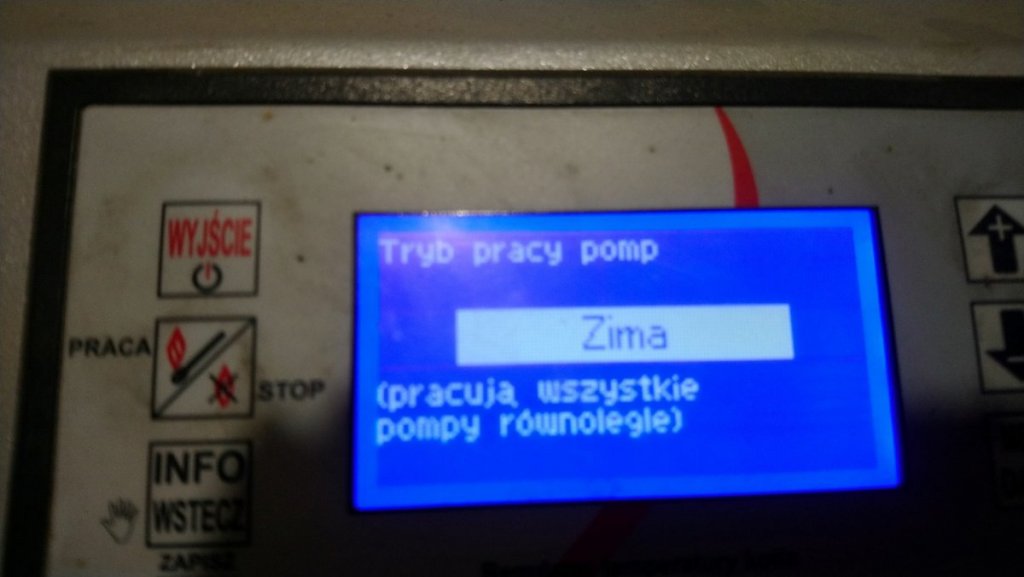

Siłownik  tak robi to normalne. Zamyka się bo ustawiłaś tryb lato na piecu.
Dasz tryb zima to zacznie pracować cyklicznie usiłując utrzymać żądaną temp w tym przypadku 20st ustawione w sterowniku.
Przedstaw go na auto czyli zębatka ze strzałkami.

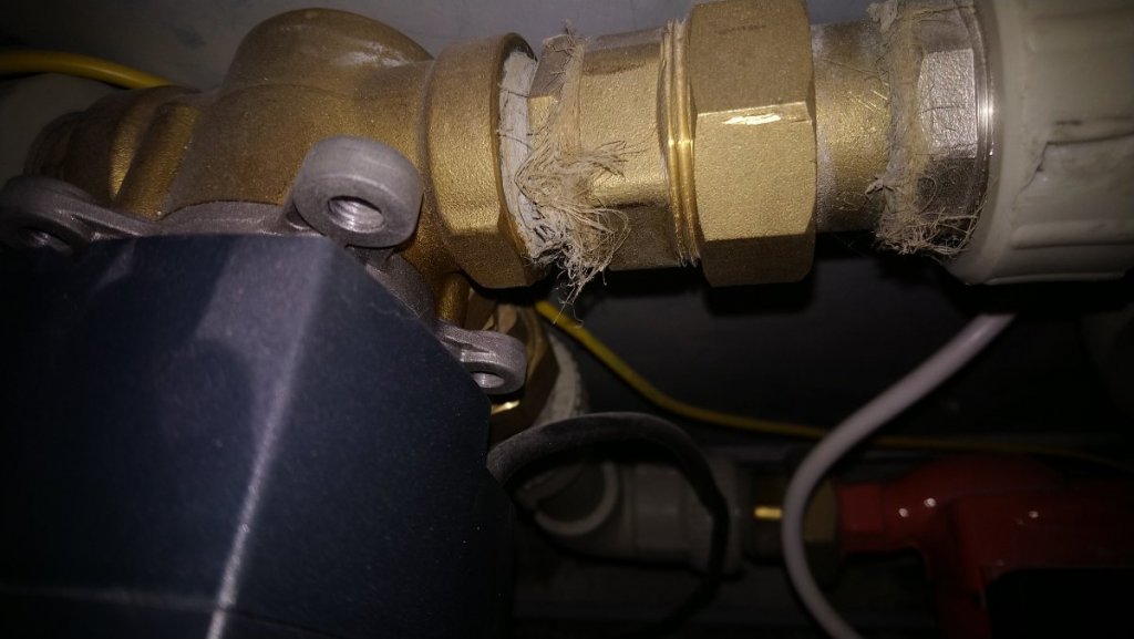

Ten zawór 3d w skrzynce O.P. jest chyba źle zamontowany. Możesz zrobić zdjęcie tego zaworu bardziej z boku?
Zrobię zdjęcie gdy wrócę do domu
dobra, jestem w domu
idę przestawić zawór na automatyczne działanie

Ten zawór sam się przedstawił gdy ustawilam - jak wskazales- na automatyczne działanie. Widać na zdjęciu - sam się tak ustawił.

Na pewno to masz źle podłączony zawór 3d ten z siłownikiem w szafce. Brak jest też podłączenia zaworu 3d tego nad kotłem z powrotem instalacji. Nie widać, ale zapewne brak jest ochrony powrotu kotła.
Moim zdaniem ogrzewania na podłogówkę nie powinnaś włączać dopóki nie przerobisz podłączenia tego zaworu. Zawór nad kotłem ustawić na 10, przywrócić ustawienia fabryczne odpalić kocioł i dopiero bawić się ustawieniami.
A źle jest podłączony bo? Chyba że czegoś nie dostrzegam na zdjęciach.
