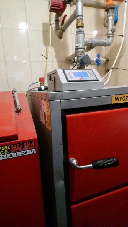

jak to ustawić - sterownik iryd rtz soo-s4,15 piec malina 25 kw na ekogroszek (wszystko spisane z natury)
chałupa ma ok. 200m2, 80 m2 podłogówki, reszta grzejniki z termostatami
pytajcie, wskazujcie, ale mówcie jak to zrobić aby było ciepło i bez dymu

  • Potrzebne zdjęcia kotłowni - jak to wszystko połączone.

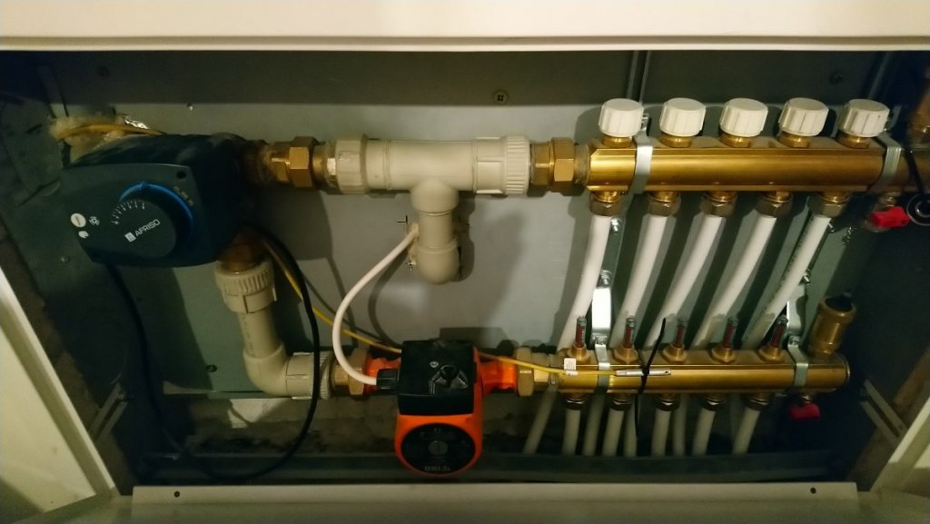

otworzyłam zawór podłogówki i w drugiej skrzynce zawór na piętro na grzejniki, i  na górze zawory na poszczególne pomieszczenia i  ustawiłam na 5 to coś co nazywa się afrischo w skrzynce podłogówki
na piecu jest sterownik

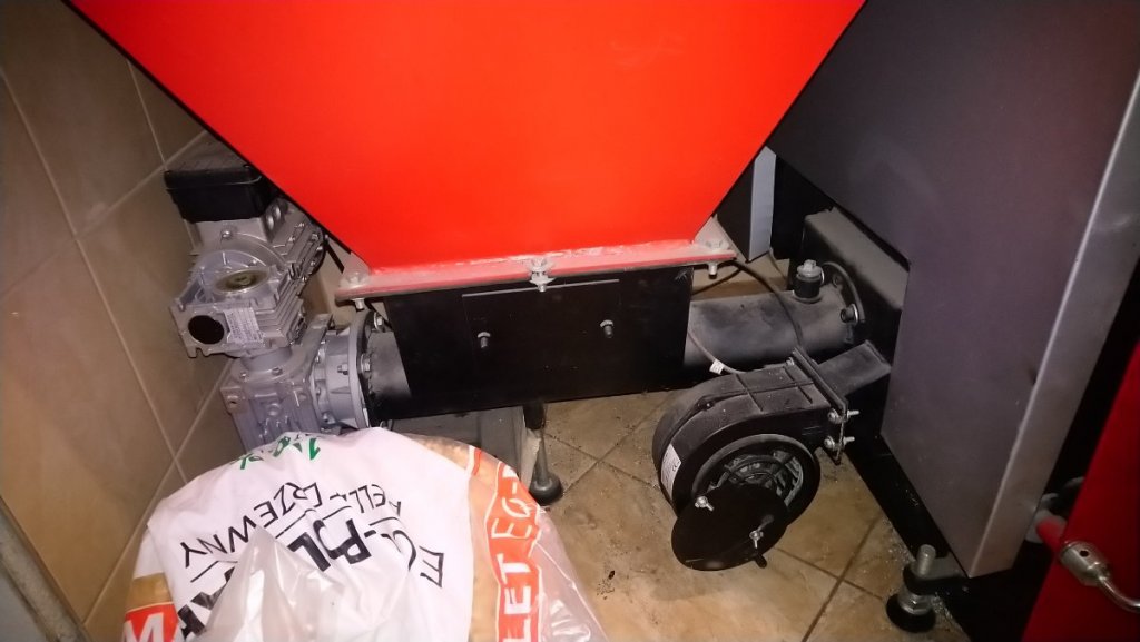

ustawiłam podajnik groszku na 94 sek ale on się przestawił w innym miejscu na 5 minut, dmuchawę na 8 bieg i cos tam jeszcze i wyszła z tego kurzawa w piecu - czarny, gryzący dym, z komina również pełzająca czarna smuga,
przestawiłam dmuchawe na 18 bieg - na yt ktoś mówił o za małym przepływie powietrza
a ona się przestawiła na 29 bieg

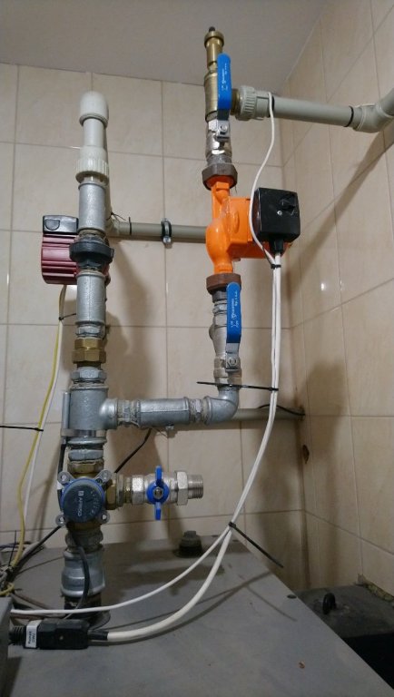

Ok czyli to jest mieszacz, czyli zawór 3d lub 4d.
Nie znam fachowej nazwy bo nie jestem hydraulikiem.
Zmniejsz z 5 na mniej bo teraz całe ciepło idzie na podłogę a nie można tak wysokiej temperatury na podłogę dawać, dlatego masz saunę w domu.

Wydaje mi się po zdjęciu że to są siłowniki do zaworu 4droznego i nie musisz zmienić tego manualnie tylko na sterowniku kotła albo jeśli masz jakiś sterownik w pokoju to tam.

ok. zmniejszyłam na 2
ale na logikę - mam podkręcić gdy będzie na dworze zimniej
rozumiem
i tym będę sterować ile ciepłego glikolu płynie w podłogówce - tak?
sam steruje nadmuchem?
to dlatego sam przestawiał wszystko
pid to tryb automatyczny działania palnika, którym steruje sterownik kotła zależny od poboru mocy (modulacja mocą palnika) na podstawie predefiniowanych ustawien. Podawanie, przerwa podawania, nadmuch jest korygowany porzez sterownik.

Napisz w jakiś sposób zmienialas z 5 na 2?
Ręcznie na tym siłowniku ? Tam jest przełącznik z boku, taka rączka i tylko wtedy można go przesuwać. Jeśli jest na auto to nie przesuwaj bo może się rozkalibrować lub w najgorszym wypadku uszkodzić.

Mam taki na kotle więc możemy porównać ustawienia.
Przydały by się zdjęcia z poszczególnych pozycji menu

no to popsułam - ręcznie przesunęłam
dokładnie taki
Może nic się nie stało. Trzeba jakos spróbować skalibrować, wtedy "system wie" kiedy jest pełne otwarcie a kiedy zamknięcie. Co jakiś czas chyba też sam kalibruje. Np po wyłączeniu i włączeniu pieca

Są 2 pompy przy kotle czy jeden obieg (wyjście z pompy i dalej rura) idzie na zbiornik ciepłej wody ? Może iść z jednej pompy do skrzynki podłogówki a z drugiej pompy na grzejniki.
Czy w kotłowni jest naczynie baniak w kolorze czerwonym z manometrem wskazującym ciśnienie ?
Zawór który jest zaraz nad kotłem lepiej nie ruszać bo nie wiadomo czy to układ zamknięty czy otwarty a nie widzę rury do naczynia nigdzie poniżej pomp.
Zawór 3 drożny w skrzynce ma napęd więc będzie nim sterował sterownik nie ma potrzeby nim kręcić ręcznie

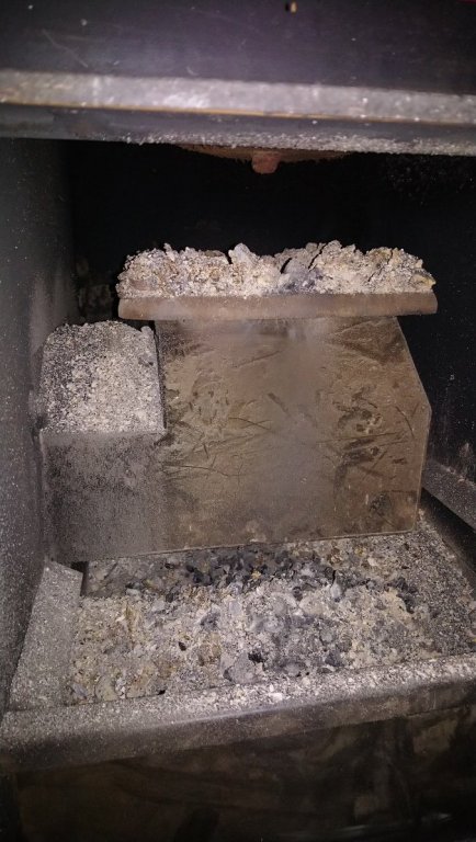

Popiół nie wygląda źle trochę niedopalonych koksów.
Jakoś dajesz rade nie jest źle.

Obecnie zawór mieszający w podłogówce jest przekręcony na sterownie ręczne więc na pewno nie uległ uszkodzeniu napęd. Czy tak był ustawiony od początku ? Można go przestawić monetą (jak tak było niech zostanie )ale trzeba ustalić od początku historię tej instalacji bo przy kotle też coś jakby jeszcze nie dokończone.
