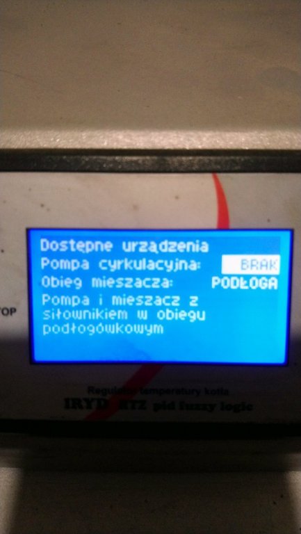

Zawór nad kotłem ustawić na 10
Wtedy raczej zamknie się całkowicie wyjście na instalacje !
Zamieszczam wyciąg z instrukcji. Tylko trzeba pamiętać że zamienione jest wyjście na instalacje z powrotem kotła porównując do przykładu z instrukcji i opisu.

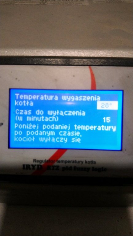

  • Nie ma co od razu pisać o spiepszonej instalacji która może być dobra. Tu chodzi bardziej o jej obsługę. Napisze może co robiłaś że doszło do tej sytuacji a my postaramy się wytknąć błędy. Jeśli nie
  • Potrzebne zdjęcia kotłowni - jak to wszystko połączone.

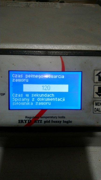

To zależy. Nie wiadomo jak jest ustawione zwieradło i jak jest obrócona skala. Trzeba by było ściągnąć pokrętło. Można to taż sprawdzić organoleptycznie. Natomiast zawór na OP jest na pewno źle.

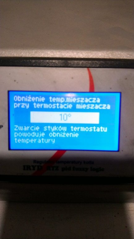

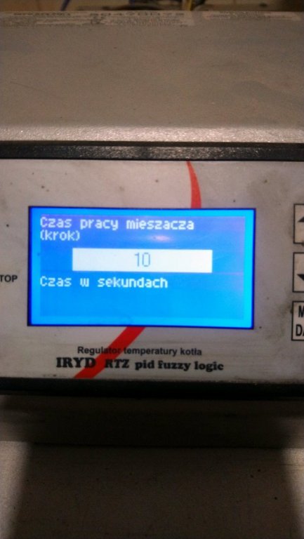

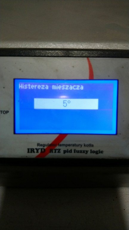

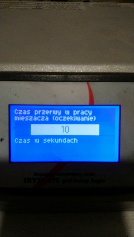

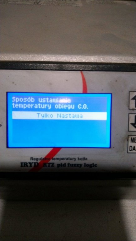

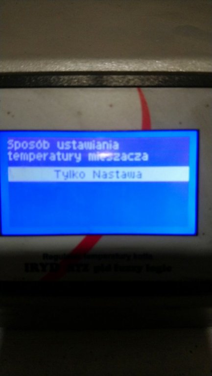

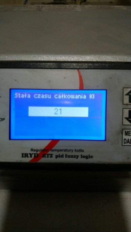

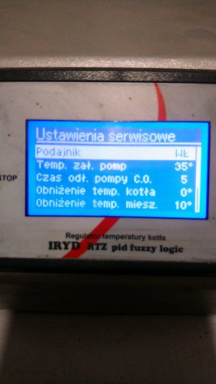

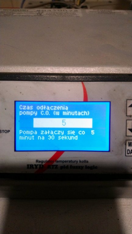

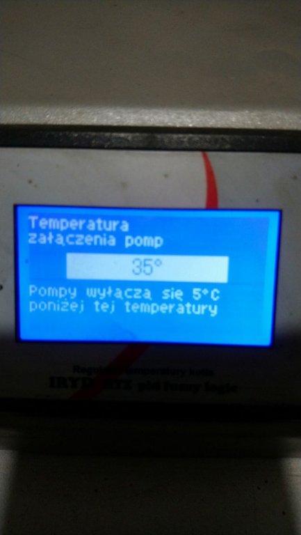

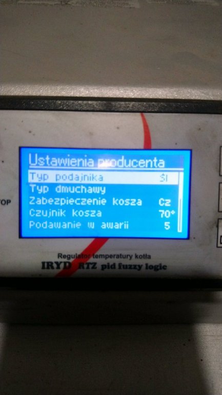

Zmień parametry :
Czas pracy mieszacza na 3sek
Czas przerwy na 15s
Histerezę mieszacza na 2st
Przy czasie pracy 15s będzie za szybko się otwierał lub zamykał.

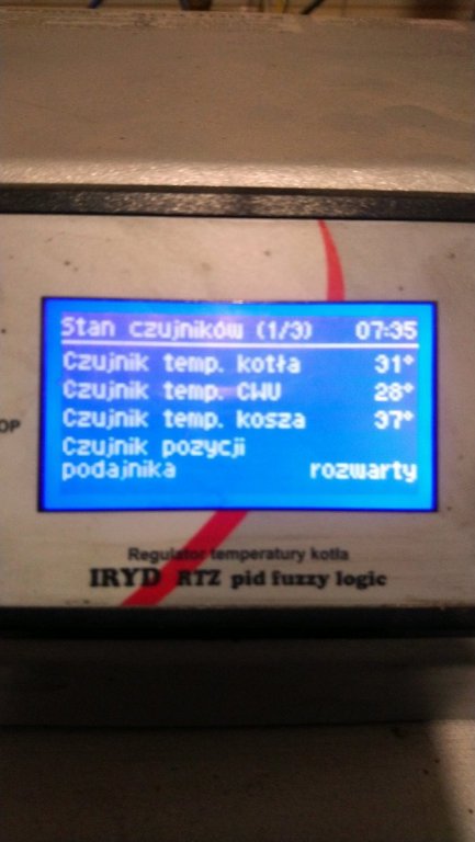

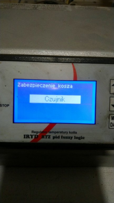

Reszta wygląda ok. Może temp czujnika kosza jest wysoka ale nie wiem gdzie w tym kotle zamontowali czujnik.

9 godzin temu, Emilien napisał:
Zmień parametry :
Czas przerwy na 15s

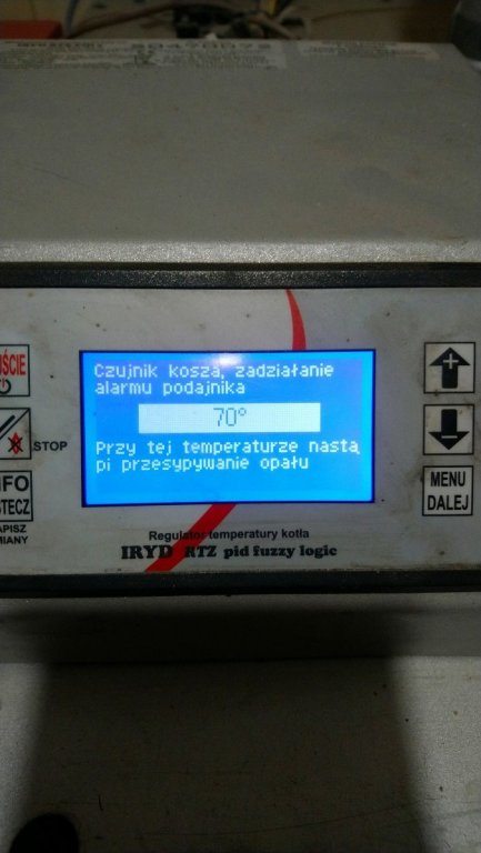

Zmieniłam.
Gdzie szukać tego czujnika od kosza?
O co chodzi z tymi zaworami?
One faktycznie są źle zamontowane albo czegoś tam brakuje?

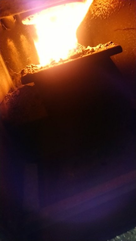

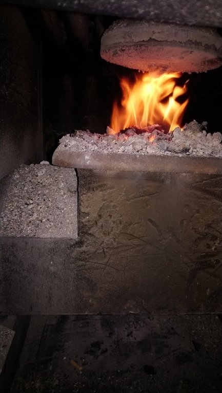

Teraz pali się tak jak wściekłe
Podajnik bardzo często ale krótko podaje węgiel
I chyba muszę przykręcić dmuchawę
Obserwujemy ....

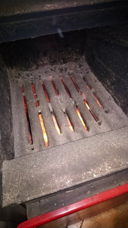

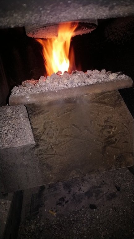

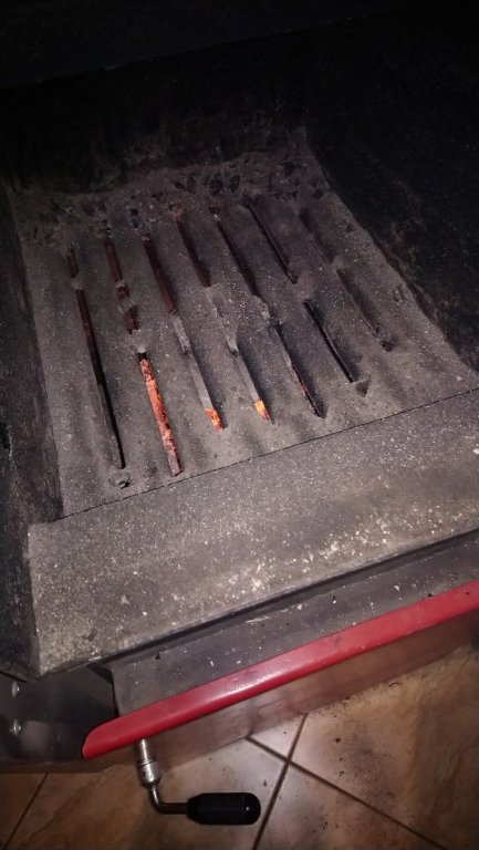

Przedstawiłam dmuchawę przy 100% na 10 bieg wydajność i trochę się uspokoiło
11 minut temu, Emilien napisał:
Obserwujemy ....
Zanim zaczniesz regulować daj się temu rozpalić niech pochodzi na korekty zawsze jest czas.

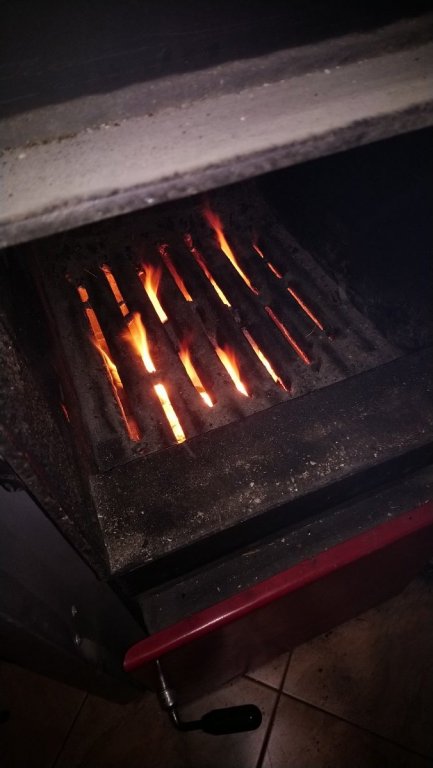

No to się nieźle pospieszyłam z przestawianiem

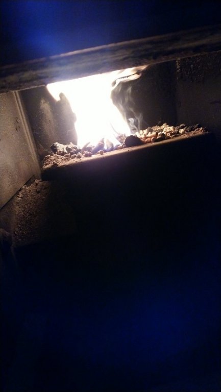

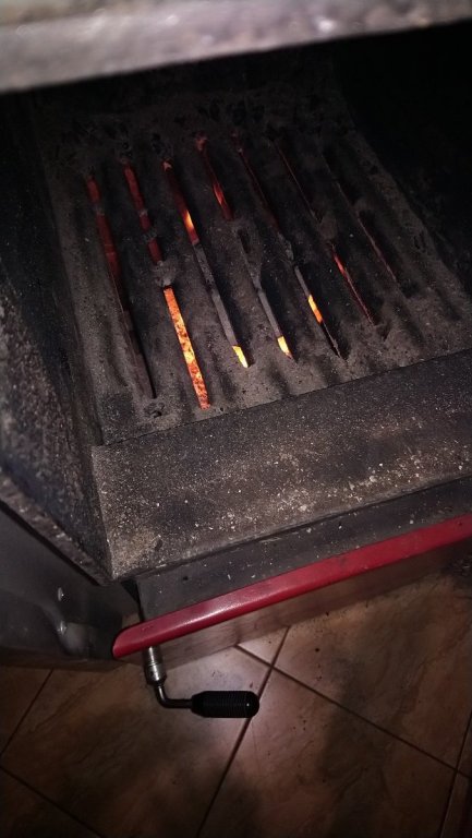

Ale coś się zaczęło palić Tak że tutaj gdzie są te kratki płomienie wychodziły po 20 cm w górę

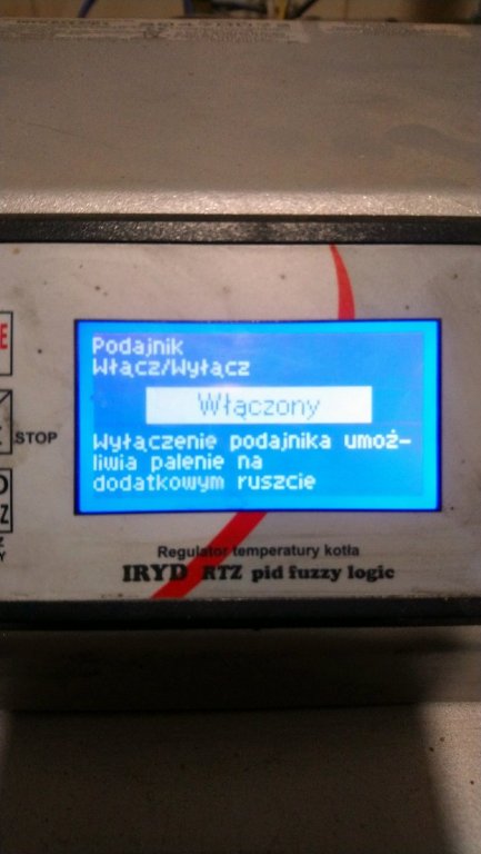

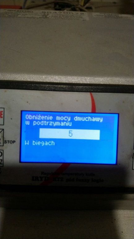

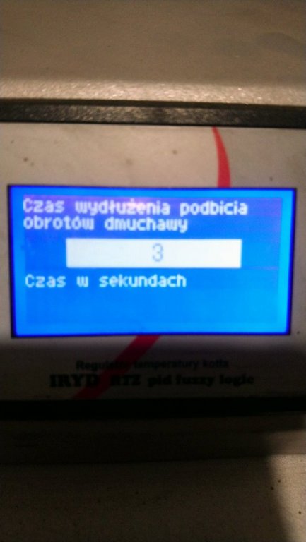

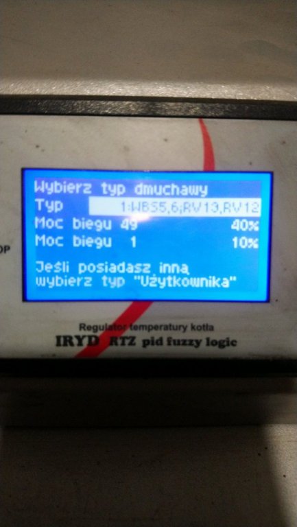

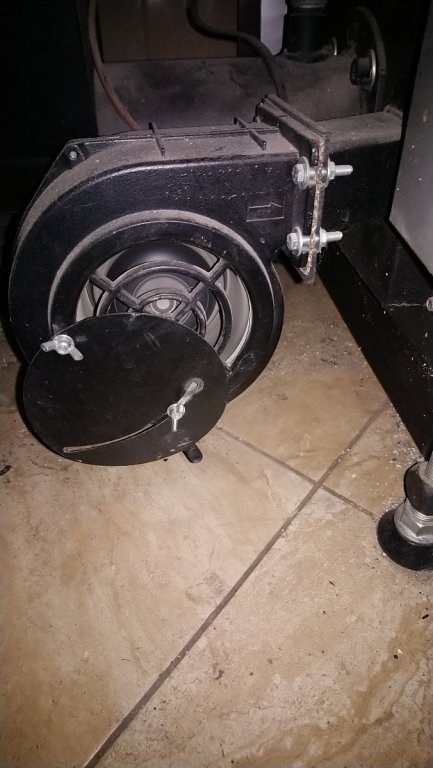

To pamiętaj też o zmianie w ustawieniu 1 % żeby zachować jakieś proporcje
10 bieg wydaje się bardzo niski
Dmuchawa ma przysłonę na wlocie powietrza ?
Edytowane przez Emilien

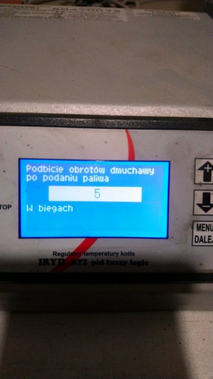

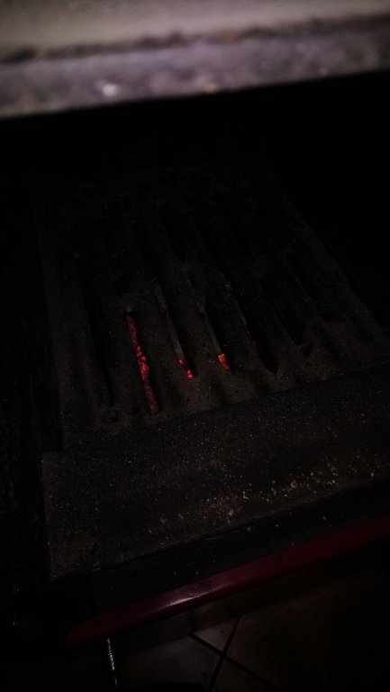

Musiałam dmuchawy przestawić bo zaczęło przegadać i przestawiłam ją na 15 bieg wydajność i teraz jest tak
To jaka wartość mam wpisać w 1%?
Dobra to bardzo proszę o wytłumaczenie jeszcze jednego bo nie rozumiem o co chodzi
Czyli gdy zmieniam ustawienia w tym miejscu gdzie jest 100% to muszę zmienić też ustawienia w miejscu gdzie jest 1%?
Tylko nie  bardzo rozumiem o co w tym chodzi
100% mocy kotła no to wtedy gdy się pali w nim
A 1% kiedy?
10 bieg niski, to który jest standardowy powiedz mi?
Tak mam przesłonę na dmuchawie takie okrągłe kółko, które mogę przesuwać i kratka jest wtedy bardziej albo mniej zasłonięta

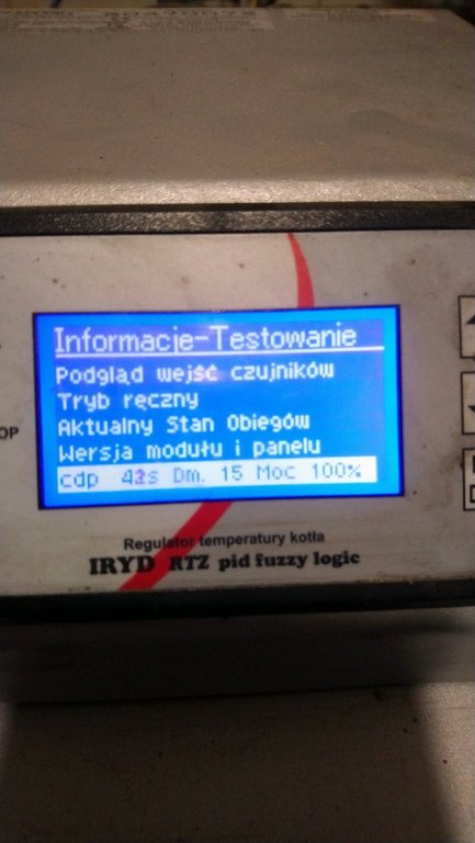

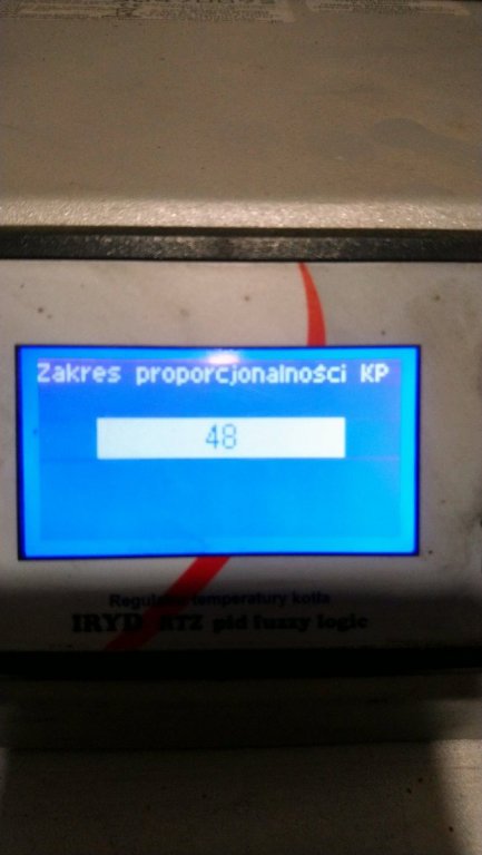

Sterownik sam dobiera moc kotła w czasie pracy.
Parametry 100% i 1% to takie ustawienia max i min .
Jak klikniesz INFO na sterowniku to w ostatniej linijce będzie aktualna moc kotła.
Przy rozpalaniu zazwyczaj będzie 100%, bliżej osiągnięcia temperatury zadanej na kotle
będzie sobie zmniejszał moc.
Zrób zdjęcie przysłony tak aby było widać ile jest odsłonięte.
Z dmuchawą prosto nie będzie bo ona jest do ustawienia w sterowniku myślę że trzeba to będzie korygować  aby wynaleźć dobre ustawienia. Trzeba przy czymś zostać i obserwować. Najgorsze są częste zmiany w krótkim czasie. Kocioł potrzebuje chwili zanim zmiana wpłynie na wygląd paleniska żeby ocenić czy zmiana jest dobra czy zła.
Na plus popiół wygląda dobrze nie widać też niedopalonych groszków.

Panowie ten palnik jest obrotowy ?
Jeśli nie to na przedmuchy . To mały problem jak by co na tą chwilę .

i o co chodzi ze zwrotem w sterowniku - podtrzymanie
bo ja to rozumiem jako podtrzymanie palenia się pieca gdy osiągnie żądaną temperaturę
o to chodzi?
o to chodzi?
Dobrze rozumiesz.

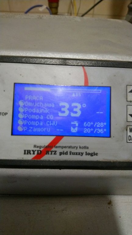

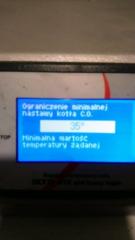

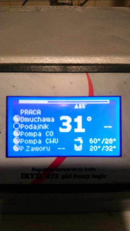

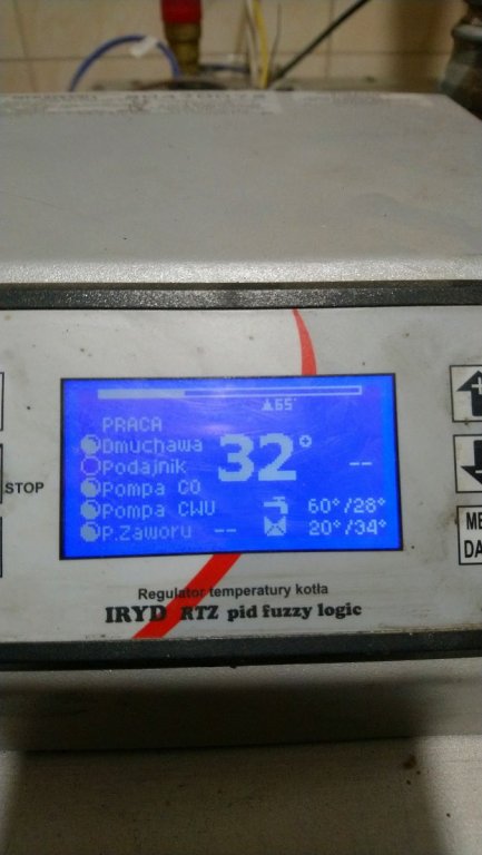

Coś niska ta temperatura na kotle ?
5 minut temu, Emilien napisał:
Dobrze rozumiesz.
wytłuszczenie moje
buuuuuuu
mam zimna wodę
i też jakoś mi się zdawało, że jakoś jest niska
co popsułam
ratuuuuuunku
a może to dmuchawa
zmieniłam, jest 15 a było 18

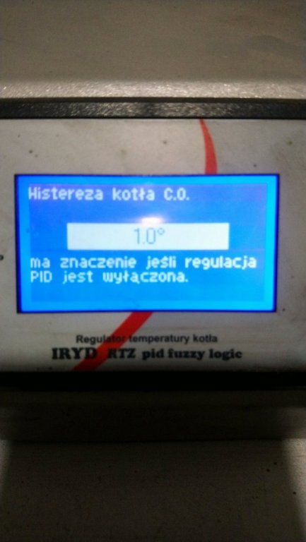

W ustawieniu 100% zmniejsz odstęp czasu na 50s i dmuchawe daj mocniej i obserwuj
Miałaś 1min 50sek ?
lecę
już
dmuchawa na na 17
reszta tak jak napisałeś
To oglądaj ważne żeby rosła temperatura. Jak rusza pompki to trochę powinno zwolnić z przyrostem temp.
W tej chwili jeden stopień w górę poszły

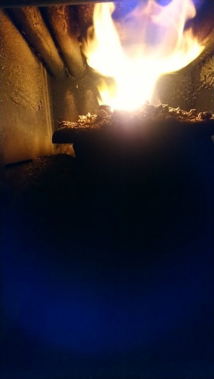

Zrób zdjęcie paleniska za 15 minut
Jak sytuacja dalej tak słabo?
