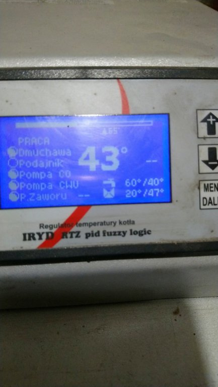

Kocioł Malina 25kW - mój kłopot, ignorancja i zimno lub sauna w domu - pomocy
jest 6:23
na piecu 42 stopnie - czyli jeden stopień na godzinę rośnie
podłoga ciepła, grzejniki bardzo ciepłe, woda ciepła
w domu 22 st. co mnie zadowala
jak mam zatrzymać proces wnoszącej temperatury?
7:30 wychodzę z domu, wrócę ok 22.
Już nawet nie 42 a 43 stopnie
  • Odpowiedzi 246
  • Wyświetleń 56,9 tys.

  • pid to tryb automatyczny działania palnika, którym steruje sterownik kotła zależny od poboru mocy (modulacja mocą palnika) na podstawie predefiniowanych ustawien. Podawanie, przerwa podawania, nadmuch
To ta się nie da kocioł powinien pracować na temp powyżej 55 st
Grzejniki maja głowice ? Jak tak to ustaw 3-4 to mneij więcej powinno być 22 st
Martwi mnie temp na mieszaczu. Ustawione 20 st a jest 47 więcej niż na kotle ?
Czy podłoga nie jest gorąca ?
Może być tak że czujnik kotła jest wadliwie zamontowany, lub przekłamuje.

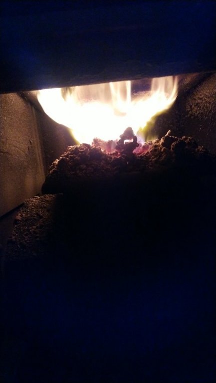

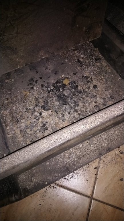

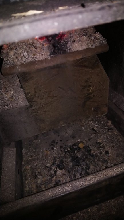

ps
Spadają nie dopalone czyli więcej powietrza trzeba dać w mocy 100% bo zakładam że ciągle tak idzie.
