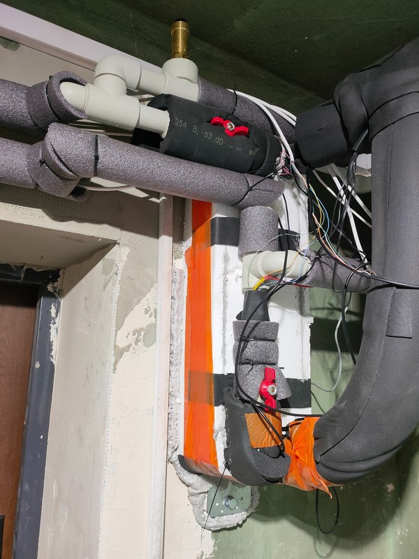

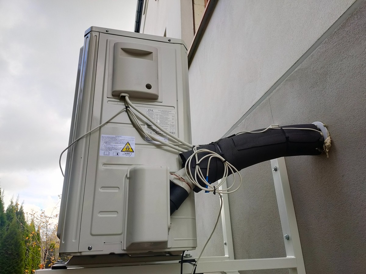

  • Witam Minęło trochę czasu, ale znalazłem wolną chwilę na zrobienie zdjęć mojej pompy. Poniżej jednostka zewnętrzna z klimatyzatora Gree 7 kW. Wymiennik płytowy zaizolowany (termom
  • Witam Zakończył się miesiąc listopad był to pierwszy miesiąc, który pompa ciepła zrealizowana w oparciu o klimatyzator Gree Amber przepracowała w całości w tym czasie zużyła 632 kW energii elektr
  • Już gdzieś wcześniej padło stwierdzenie że mamy podobne zapotrzebowania. Wyliczenia podają 11700kWh ciepła rocznie. Faktycznie dzisiaj podlicznik pokazuje 635kWh zużycia prądu, 2670kWh ciepła, COP 5,4
Kolego o6483256  pompa pracowała  dalej na tych parametrach tj. temperatura zasilania c.o. 40-42 st, temperatura powrotu 34-35 stopni. Temperatura gazu wahała się od 38-54 stopni.

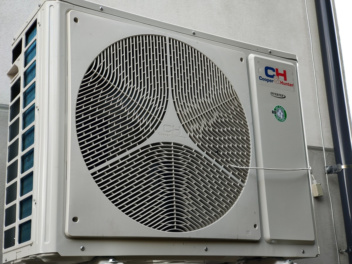

Przeanalizowałem cały wątek i praktycznie mam podobny system jak i u was pompa Cooper Hunter 7 kw supreme najwyższy model do -30 grzanie . Wałkowałem temat skaczącego gazu to znaczy temperatury gazu ale też to ogarnąłem poprzez zamieszczenie we właściwym miejscu czujnika ten który jest w wymienniku w jednostce wewnętrznej . I tak fajnie sobie pompa pracowała aż do dzisiaj kiedy zauważyłem że nie było jeszcze wyprostu poszedłem patrzę a jednostka praktycznie zamarznięta mało skuteczna nie dawała praktycznie ciepła 45 stopni tylko gaz .
Mam pytanie do was Co jest odpowiedzialne za robienie defrostu za wykonywanie wyprostu Czy są jakieś czujniki co w tej jednostce  ?
Jednostka COOPER&HUNTER 7KW SUPREME .
Witaj w klubie a za defrost odpowiada czujnik na tylnym wymienniku gdzieś tam powinien być przyczepiony.

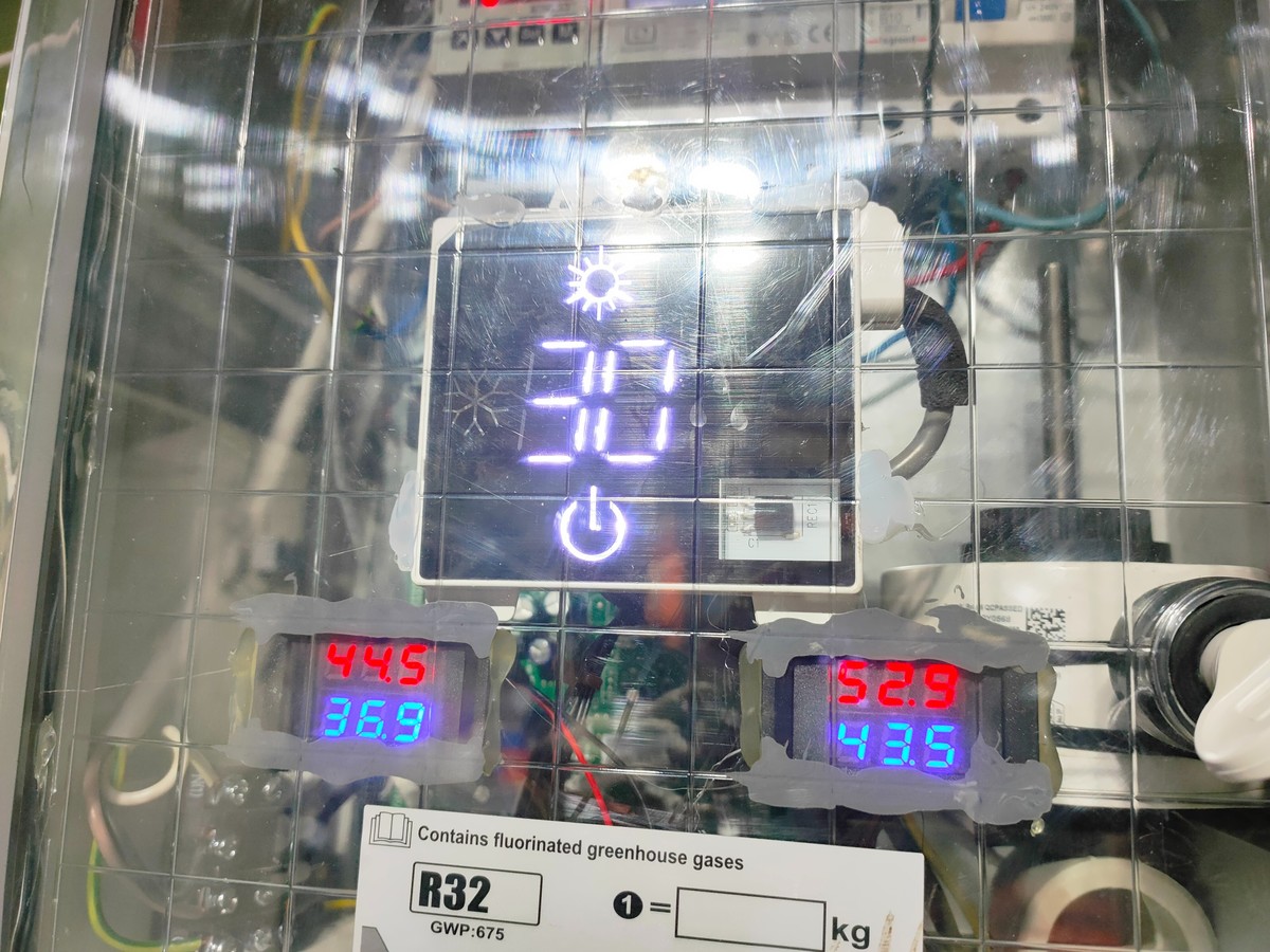

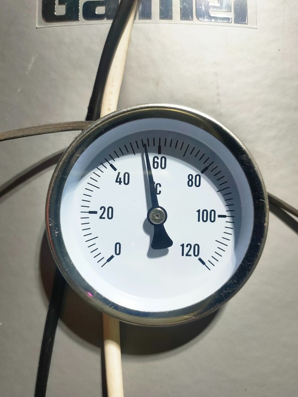

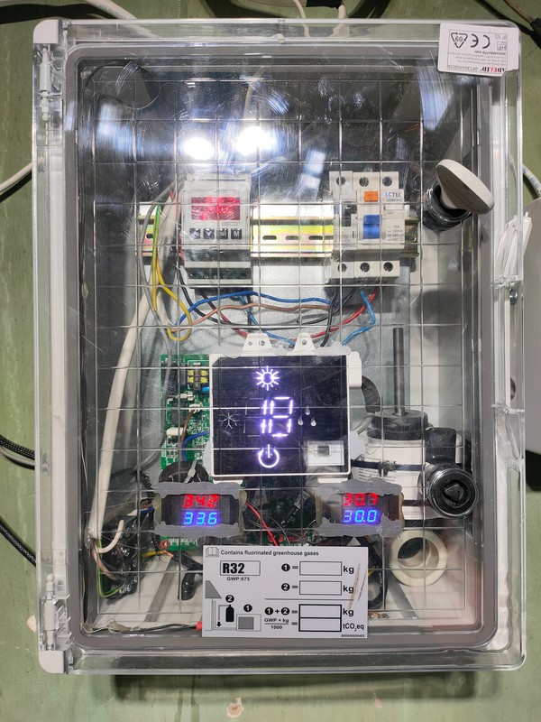

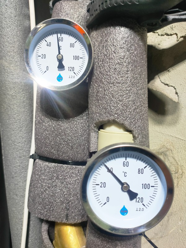

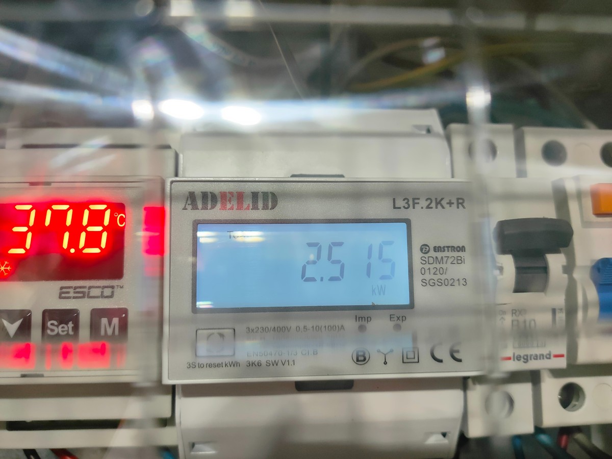

Ja tam się pochwalę . po dwóch miesiącach walki ustabilizowałem pracę KLIMY, PC , oszukałem czujnik , Zmieniłem ich miejsce , i działa to tak ..... FOTKI>
Pochwalcie się zużyciem w te mrozy , u mnie jak miałem włączoną dolną kondygnację czyli 290 m2 prawie 55 kW , ale jak teraz grzeję 190-200m2 około 40 kw 37-44 kw . A u was ?
Postanowiłem ją trochę potestować , dałem na max , zużycie weszło na ok. 2,6 kW , gaz na ok, 60 stopni powrót gazu 45 stopni Woda CO zasilanie  54 stopnie , powrót wody CO ok. 40 stopni .
