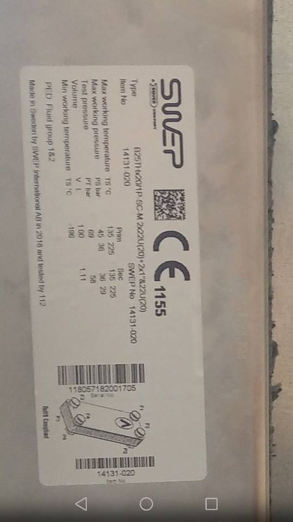

Przychodzę 3 dni temu do domu a tu niespodzianka, woda w PG na podłodze, układ nie pracuje, pompka rozdzielacza jakby na sucho... Co jest.
Niestety wymiennik powiedział papa - rozszczelnił się wewnątrz i ciśnienie układu chłodniczego poszło na układ wodny - wyrzuciło nadmiar zaworem bezpieczeństwa.
Niestety woda poszła na sprężarkę a że ta jest hermetyczna to też już po niej.
Na dworzec -1, brak ogrzewania, złom na ścianie i za ścianą.
Kupiłem podgrzewacz wody (terma 6kw) i podłączyłem bo nie miałem wyjścia.
Klima na złom pójdzie. Szkoda.
Nie udało się oszukać systemu - dlaczego?
Albo kiepskie opomiarowanie, albo podczas spawania przygrzal się za mocno wymiennik i naruszył lamele aż w końcu puściło, albo sam wymiennik był wadliwy.

  • Pompa co odpala się na Przekaźniku priorytetowy PR-612. Połączenie wymiennika z rurami w których płynie czynnik chłodniczy to lut twardy. Niedługo będę składał drugi zestaw i teraz będę robi
Badyl 18 przykra sprawa.Dobrze,że masz kominek.Może tak jak wcześniej wspominał jedlica do zgonu wymiennika przyczyniły się defrosy i brak glikolu po stronie cieplnej?
Dlatego ciekawym rozwiązaniem wydaje się wymiennik rura w rurze opisany strona wcześniej.
Ps.To rurki po stronie gazowej na sztywno się spawa  do wymiennika?
Edytowane przez g69
Rurki do wymiennika lutuje się na twardo do wymiennika.
Badyl18
Coś poszło nie tak.
Rurki do wymiennika powinno się lutować na twardo palnikiem propan butan plus tlen a topnik to lut srebrowy 45.
Wymiennik podczas lutowania powinien leżeć na płasko i powinien być zalany wodą po stronie co ( aby odprowadzał nadmiar ciepła), niektórzy także wkładają cały wymiennik do wody ( tak by był zanurzony do 3/4 w wodzie).
U mnie wymiennik był lutowany w pionie ( na swoim miejscu) lecz od strony co była już woda i włączona pompa co dla schłodzenia lamelek.
Jaki konkretnie miałeś wymiennik (powinien być do 45 barów nominał i 60 barów testowo).
Defrosty nie powinny rozsadzić wymiennika jak chodzi pompa co ( to ona wtedy ogrzewa zziębnięty czynnik chłodniczy. . U mnie już taka pc chodzi drugi rok (minimalna temperatura na dworze -18 i wszystko ok).
Czy pompa na co chodzi cały czas. Może ona stanęła i wymiennik zamarzł.  Kurcze muszę u siebie zrobić zabezpieczenie (wymiennik bimetaliczny) jak temperatura by się pokazała bliska zeru na wejściu wymiennika od strony co ( np awaria pompy) to pc staje i już.
Jak wymiennik na gwarancji to reklamuj.
A mnie zastanawia czy rozdzielacz który ma Badyl18 nie przyczynił się do tej awarii.Jeszcze nie zrozumiałem do końca działania tego rozdzielacza,ale wydaje mi się,że on nie nadaje do pompy ciepła.Pompa obiegowa może chodzi cały czas.Ale czy w pewnych sytuacjach RTL odetnie zasilanie z wymiennika i pompa będzie tylko mielić wodę w ogrzewaniu podłogowym z pominięciem wymiennika?

W załączniku informacje o wymienniku.
Co do lutowania to podczas lutowania układ co pracował i teoretycznie schładzal wymiennik - być może nie wystarczająco.
Nie pamiętam jakich dokładnie materiałów użył Chlodniarz do lutowania.
Myślę że będę reklamował wymiennik bo teoretycznie wszystko było ok.
Uważam że bimetal na wymienniku to dobry pomysł by zabezpieczyć układ przed ewentualnym zatrzymaniem pompy. U mnie ta sytuacja byłaby niemożliwa bo wieczorem wychodząc z domu (jeszcze nie mieszkam), załączyłem też pompę co Cwu - czyli musialyby obie pompy stanąć, a działają póki co.http://cloud.tapatalk.com/s/5c1643145f9d4/189936.pdf
Wysłane z mojego HUAWEI CAN-L01 przy użyciu Tapatalka
Ten plik to ogólny opis wymiennika on występuje do rożnych ciśnień (oznaczają to ostatnie cyferki)
Klasy ciśnieniowe:
S  - Standardowa, wg defi nicji EN 13345.
M  - Średnia, wg defi nicji EN 13345.
H  - Wysoka, wg defi nicji EN 13345.
Powinieneś mieć H. Taki masz?

Przypadek Badyl18 to wypadek przy pracy. Nie można uogólniać.
 Badyl18 narysuj schemat twojej instalacji  - może tam jest przyczyna. Tak rozmyślam i dumam?  Mysle o zamrożeniu przy defroście jakby pompa co nie chodziła (dlaczego ?) ale na dworze nie ma mrozu dużego więc i defrost miał nie więcej niż kilka stopni na minusie.

Czy można rozważyć taką sytuację: Klima odmraża się pełną parą i nagle brak prądu. Obiegówka staje a zimne gazy napływają jeszcze przez chwilę ( każdy kto ma klimę może sprawdzić to sam wyciągając  wtyczkę z prądu) Nawet nie koniecznie przy defroście bo gazy cofają się nawet jak klima jest na grzaniu i prąd nagle zaniknie. Masz mały wymiennik ( gabarytowo) więc sama pojemność cieplna wymiennika z wodą mała.
Druga sprawa, czy masz prąd 3 fazowy? PC masz na jedną fazę a obiegówkę  na drugą, zanik fazy na obiegówce przy defroście.
Trzecia sprawa to zwykły defrost, jak pisałem na poprzedniej stronie moc chłodnicza większa od mocy cieplnej.
