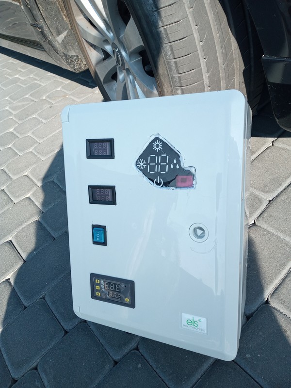

Sterownik jaki kupiłeś i gdzie?
Sterownik wygląd tak , połowa funkcji CWU , CO i inne parametry  nie będę się zagłębiał  , realizowane są poprzez PLUM ECO MAX . A ten do Pompy to płytka z jednostki wewnętrznej , plus emulator, licznik, sterownik do zamrażarek itd... różnicówka , plus SUPLA ... Termometry .

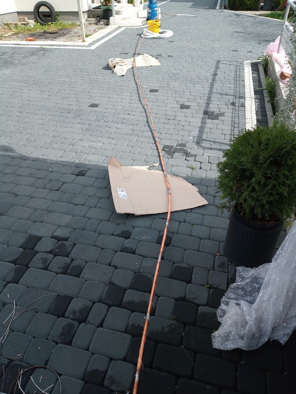

Zastanawiałem się nad tym co radził wcześniej Yaro. Pomysł jest żeby nie transportować wody studziennej do budynku, tylko wywalić wymiennik na zewnątrz i zanurzyć to w wodzie. Trochę pomógł mi pomysł ,,naszego'' Juzefa.

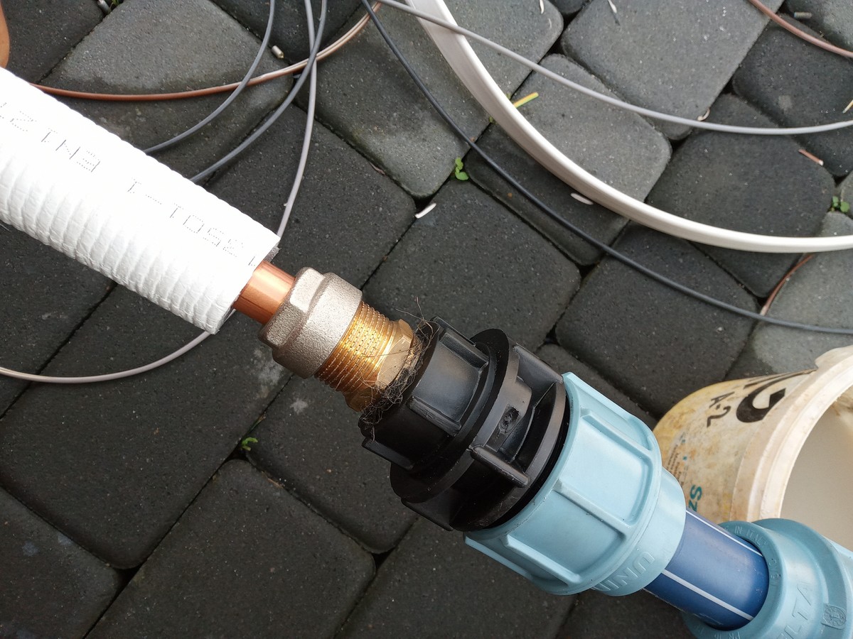

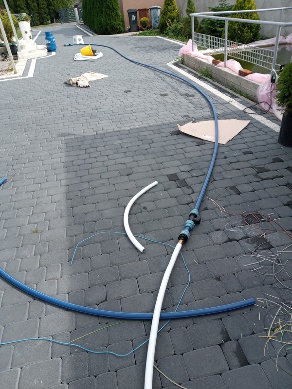

Wrzuć zdjęcia "gratów" które dodatkowo kupowałeś i napisz co byś teraz zmienił.
Co bym zmienił ? zmienię wymiennik rurowy a w zasadzie samą rurę pe z 32 na 40mm bo w środku rura miedź to 5/8 dodatkowo poowijana drutem i co 30 cm punktowo cynowane , cała rura ma 15 metrów ale tylko 11,5 jest w wodzie więc to też powód aby to naprawić to raz a dwa to to że muszę to robić bo przez roztargnienie źle podłączyłem zasilanie z powrotem tzn miast przeciwprądowo dałem współprądowo , mam nówkę wymiennik płytkowy 1,6 m2 ale nie będę go narazie wymieniał puki wszystko tzn piec i pompa na jednej instalacji ale latem kto wie ,reszty bym nie ruszał bo elegancko to działa i bojler wszystko cacy mam kilka starych zdjęć tylko . wymiennik zwinięty w kółko na kole od samochodu .

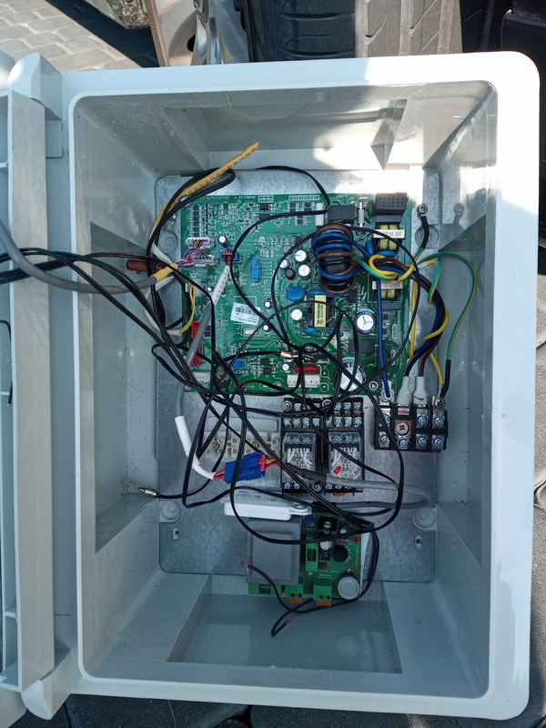

Elektronikę, gdzie kupowałeś?
Elektroniki się nie kupuje ona jest w jednostce wewnętrznej i trzeba ją tylko wyciągnąć i włożyć do mniej więcej takiej skrzynki za 80 zł dokupić dwa przekaźniki po 20 zł oraz sterownik do cwu  chyba 22 zł i te termometry chyba po 6 zł jak dobrze pamiętam .
