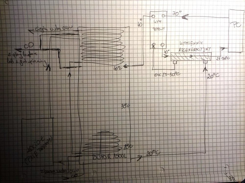

kkk6969 dobrze kojarzę,że to Twoja instalacja?
W tej sytuacji pompkę między buforem a wymiennikiem płytowym  lepiej dać na zasilaniu,czy powrocie?
Tak to moja instalacja. Lecz ten drugi wymiennik wywaliłem. Nie wiem czemu ale cop spadał. Możliwa przyczyna spadku copu tak ogólnie jest za mała delta zasilania wymiennika na co. Tak się dziele jak bufor się nagrzeje i temperatury się wyrównają na dole i górze ( różnica 1-2 stopni. Teraz troszkę przerobiłem układ i  jak co jest zasilane 35 stopni tio powrót ma około 30. Ten powrót zasila wymiennik freonowy. A na temperaturze pc na wyjściu mam nastawione 38 stopni - to różnica temperatur na wymienniku jest około 7-8 stopni i czynnik chłodniczy dobrze się skrapla i daje dobry cop. Zamiana była wczoraj to protestuję i dam znać co i jak.

To może bezpieczniej by było zamontować parownik jednostki wewnętrznej do małego bufora.Gdzieś taki pomysł widziałem,tylko nie wiem czy ostatecznie został zrealizowany.
