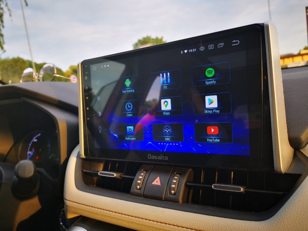

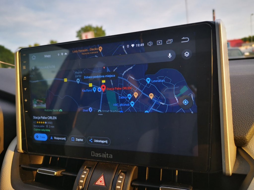

Ja prawie od roku jeżdżę RAV 4 EXECUTIVE. Jak na razie jest ok 👍
Ale już radyjko wymieniłem 😁
