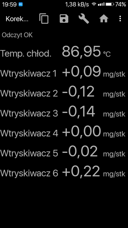

Jakieś 5 lat temu pojawiły się problemy z odpaleniem M57N. Długo kręcił, a po opaleniu szarpał, chodził nierówno. Diagnoza "tych co się podobno znają" wtryski umarły regeneracja albo wymiana. Będzie bardzo bolało $$$.
Faktycznie korekty dochodziły od 1 do 2.5. Poczytałem trochę zagadnienie. na pierwszy ogień zastosowania chemia na 1/4 zbiornika Liqui Moly Diesel Spulung. Po tym regularnie 2T + depresator do każdego tankowania w proporcji 1:200. Olej półsyntetyczny VALVOLINE DuraBlend SCOOTER 2T. Olej spala się bezpopiołowo i nie ma żadnego wpływu na działanie DPF który regularnie się wypala co bardzo podobną ilość kilometrów. Silnik zaprojektowany przed 2006 rokiem pod smarowanie siarką, a nie bio-badziewem które układ wtryskowy jedynie zapycha. Więc owszem jestem żywym przykładem, i wielu moich znajomych, że stosowanie 2T to jest uzupełnienie tego, co zostało z ON zabrane. Nie dotykał żaden "znafca" auta nawet palcem. Można zaklinać rzeczywistość, ale efekty tego zabiegu same się bronią. Nie namawiam nikogo, nie przekonuję. ale i nie odradzam. Każdy dorosły chłopiec ma swój rozum i nim się kieruje.
