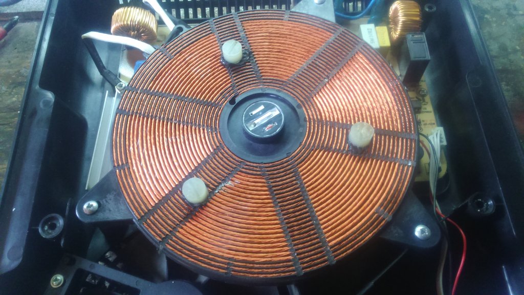

To są cewki indukcyjne na nich stawiasz gary.

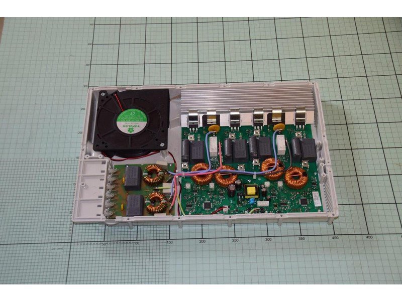

Te cewki trzeba jeszcze z generatora zasilić ,w mojej Amice są dwa takie , to zdjęcie poglądowe ze sklepu, ale koszt 1 sztuki to prawie 750PLN,
a muszą być dwa takie same, 1 generator zasila 2 pola o mocy sumarycznej do 3700W .+ sterowanie za 300 i można gotować.
Do każdego generatora podłączamy zasilanie 230V.
Temat przerabiałem osobiście.
Dlatego  płyty wykorzystują tylko 2 "fazy",  każdy generator zasila 2 pola indukcyjne, które nie działają jeszcze bez gara.

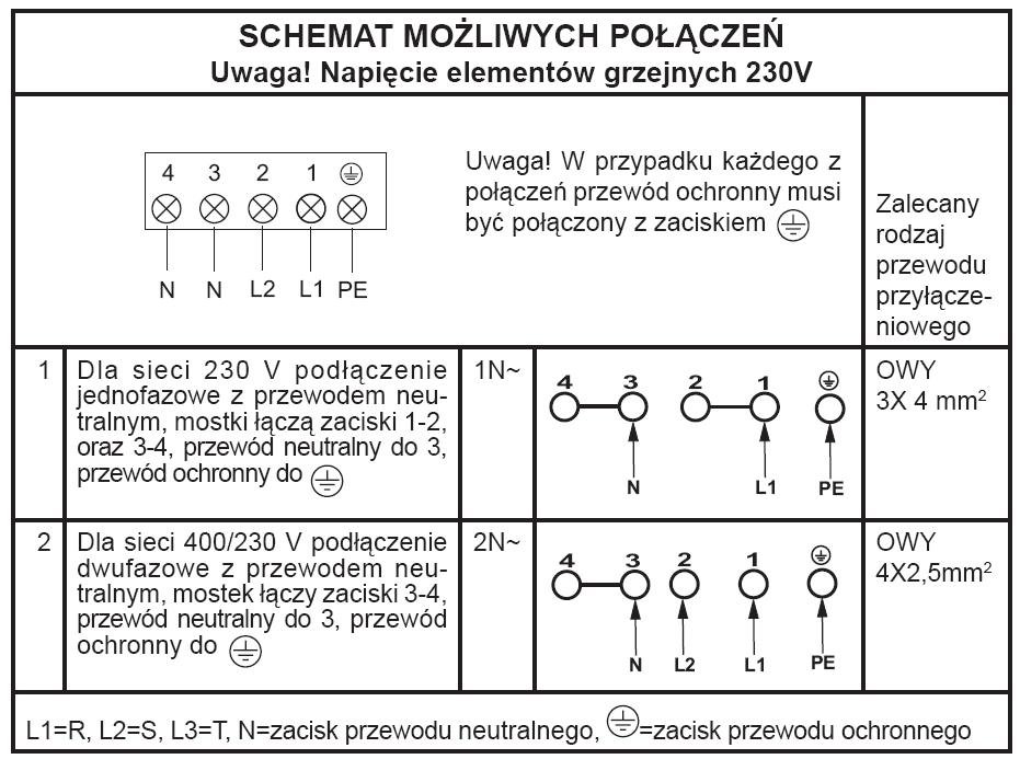

pod%C5%82%C4%85czenie-plyty-230v-a-400v.
Zwróćcie uwagę jak zmienia się diametralnie zalecany przekrój przewodu przyłączeniowego przy podłączeniu na 230V.
Edytowane przez Animus
Kuchenkę inaczej podłączamy pod instalację 2x230 a inaczej pod 400/230
Przy zasilaniu z 2 faz sieci trójfazowej 400V rozpływ rozpływ prądów chwilowych się różni od pracy przy zasilaniu np 2x230V z 1 fazy. Ma to swoje odzwierciedlenie w wymaganych przekrojach przewodów.
Przy jednoczesnej pracy palników zasilanych 400/230 przewód neutralny "odpoczywa" i nie ma tam 2x większych prądów.
W powyższej tabelce jeśli dla 2 sposobu podłączenia pod L1 i L2 podłączymy tę sama fazę to średnicę przewodu neutralnego należy zwiększyć do 4 mm kwadrat
Powiedzenie że te kuchenki pracują na napięciu 400V jest prawidłowe.
