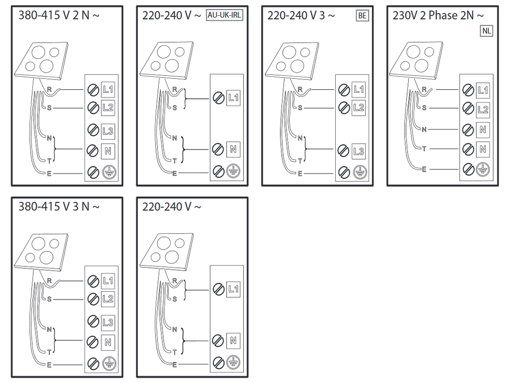

Ale wypowiedzi kolegów z forum zasiały ziarno niepewności. Dodatkowo producenci/sprzedawcy podają niejednoznaczne informacje. Albo ja nie potrafię ich zrozumieć. Dlatego proszę o wyjaśnienie.
Na początek IKEA: na stronie informacja "Napięcie: 220-240V", a w instrukcji schemat dla podłączenia "380-415V".
Whirlpool: na stronie napięcie 240V a w instrukcji:
Bosch:
Tylko na stronie electroluxa jest informacja o napięciu 400V
Innych producentów już nie sprawdzałem.
W związku z powyższym mam pytanie: czy te wszystkie wartości 380-415V nie oznaczają, że można podpiąć pod siłę? Żeby była zasilana napięciem 400V?
Po co ktoś by to rysował, skoro wszystko ma działać na 230V?

Tu będą tylko moje przypuszczenia. Wydaje mi się, że z N korzystają elementy sterujące. Chyba elektronika i wyświetlacz korzystają z "normalnego" prądu jak w gniazdku, czyli 230V. Wydaje mi się też, że układ płyta sobie poradzi, jeśli nie podłączę przewodu neutralnego - w sensie nie zjara się, tylko się nie włączy. Poza tym, wszystkie przewody siłowe, gniazda i wtyki też mają żyłę neutralną - po co, skoro przy zasilaniu międzyfazowym nie jest potrzebna żyła neutralna? Pytam, bo nie wiem.

Indukcje 7,4 kW mają dwie sekcje, gdzie 2 pola grzewcze są zasilane z L1 i druga sekcja z dwoma polami grzewczymi z L2. Mają wspólny N. Większe płyty 90-tki, czy większe 10 kW mają trzecią sekcję zasilaną z L3. Nic tam nie jest zasilane międzyfazowo, bo być nie może. Te bełkoty w instrukcjach to raczej informacja, że przy podłączeniu indukcji do dwóch faz instalacja powinna być trójfazowa, co nie znaczy, że zasilanie tej indukcji będzie miedzyfazowe 400 V. W Polsce mamy tylko sieć nN 0,4 kV.

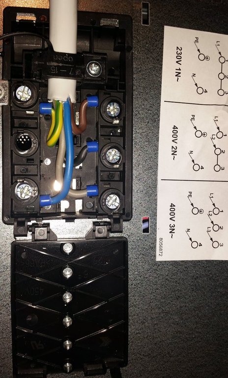

Witajcie
Ja mam tak podłączoną płytę indukcyjną AMICA 5 pól grzewczych ?
Jest prawidłowo i estetycznie wykonane przyłącze odbiornika elektrycznego.
Chyba przyznasz, że producenci wszelakich urządzeń elektrycznych nie są zbytnio łaskawi dla osób wykonujących podłączenie elektryczne urządzenia.
ps.
Zapomniałem dopisać, że jest to zasilanie 3 x 230 V, lub 2 x 230 V, lub 1 x 230 V.
Edytowane przez Witek-z-Ulicy
Potwierdzam ?
Nie kwestionuje zdania ale...
Pamietam jak dziś szkole od „starego” elektryka aby po odizolowaniu pojedynczych żył zostawić żyłę PE najdłuższa a resztę skrócić.
To takie „nie pisane” zasady prawidłowych podłączeń które warto przekazać dalej następnym pokoleniom.
Edytowane przez PioBin
Tak, żyła PE powinna być kilka cm dłuższa od fazowych i neutralnego. To dość ważne przy gniazdach, przedłużaczach tam gdzie jest ryzyko wyrwania przewodu - jako ostatnie ma się "wyrwać" PE. Indukcja jest podłączona na stałe bez wtyczki, zabudowana, więc ryzyko, że ktoś będzie szarpał za przewód zasilający jest chyba znikome. Nic nie stoi na przeszkodzie, żeby PE w indukcji też było dłuższe.
Dziękuję za odpowiedzi. Trochę rozjaśniliście mi sprawę.
Niestety dalej nie wiem, po co w instrukcjach producenci piszą o napięciu 380-415V.
22 godziny temu, Łukasz85 napisał:
Ja napisałem pod tym, że mam płytę indukcyjną podłączoną na dwie fazy i że działa na 400V. Później @emigrant napisał, że opowiadam bzdury, ...
I kolega miał racje, bo napięcie między fazowe dla prądu zmiennego wynosi 133,3V, czyli kuchenka podłączona miedzy dwoma fazami będzie pracowała na napięciu 133,3V
Bo to daje możliwość pracy uradzenia z większą mocą. Podłączając trzy grzałki w gwiazdę uzyskujemy 3 x 230V x 10A(przykładowe zabezpieczenie prądowe) = 6900W dla dwóch 2 x 230V x 10A = 4600W. Podłączając w trójkąt (międzyfazowo) 3x 133,3V x 10A = 4000W
To napięcie międzyfazowe 380- 415V przekłada się na napięcie fazowe  220-240V.
220V-daje 380V, 230V daje 400V i 240V daje 415V - poszczególne kraje mają pewne różnice w napięciu zasilania, stąd widełki napięcia w instrukcji..
Wszystko zależy ile Voltów jest w danej sieci zasilającej, ponadto są ograniczenia co do poboru mocy z 1 fazy- idzie o asymetrię obciążenia instalacji.
Często jest to 3,6kW przy zab 16A dla 1 fazy, lub 7,2kW dla dwóch faz i 10kW dla 3 faz,

Ale co tu rozpatrywać płyta indukcyjna lub zwykła składa się z kilku pól grzejnych, a na tych schematach jest podane tylko czy te wszystkie pola mają grzać na jednej fazie czy mamy w domu siłę i możemy wykorzystać np. 2 fazy do podłączenia płyty.
Płyta podłączona na 230v ma mostkowane wszystkie pola grzejne pod jedną fazę i ta jedna faza obsługuje całe urządzenie pola są zasilane równolegle.
Płyta podłączona na  "siłę" korzysta z dwóch "faz", czyli jakbyśmy mili dwa mniejsze urządzenia na 230V w jednym, scala je tylko obudowa.
Jak jeszcze nie rozumiecie, to wyobraźcie sobie, że płyta to 4 żelazka do prasowania i albo 4 podłączacie pod rozdzielacz taki komputerowy to  jest to  230V równolegle, albo wykorzystując siłę podłączamy  2 żelazka na jednym obwodzie elektrycznym równolegle jedna faza, a następne 2 na drugim obwodzie elektrycznym druga faza.
To jest urządzenie na 230V, a nie na siłę, po podłączeniu tz. "siły"  wykorzystuje tylko  drugą fazę żeby nie przeciążać zabezpieczeń i przewodów..

Ok, to rozumiem. Ale dlaczego w instrukcjach i na samych urządzeniach wypisane jest napięcie "siłowe"?
Mówiąc jeszcze inaczej. Indukcja powinna być podłączona do sieci nN 0,4 kV.
To uproszczenie.
