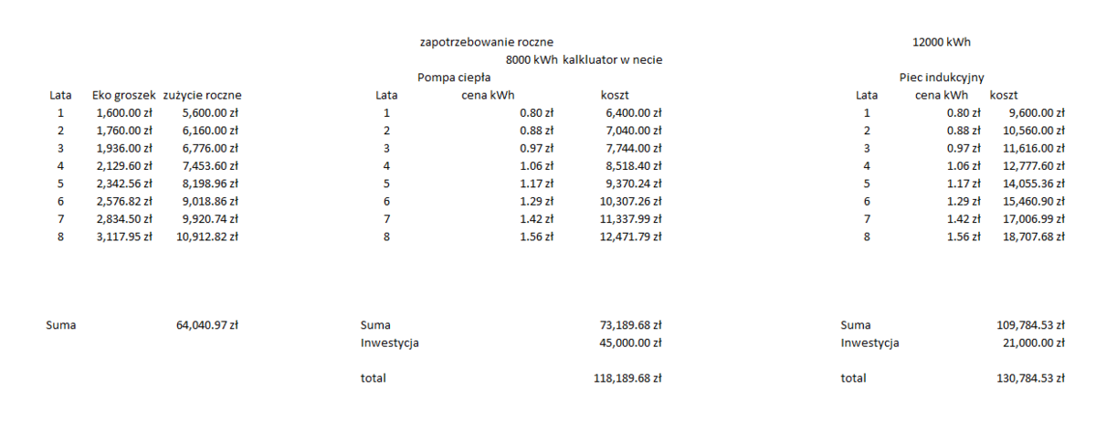

  1. Witam Was, wiem, że temat wałkowany. czytałem w kliku miejscach. nie daje mi spokoju jedna rzecz o której nikt nie pisze. przymierzam się do wymiany pieca na ekogroszek (Tekla Draco 25 kW) na coś nowego. mam dosyć generlanie sprzątania kotłowni i czyszczenia pieca co tydzień. Ekogroszek, przestaje być opłacalny, 1600 za tonę. liczę, że inwestycja na 8 lat (sprężarka i tak padnie po 8 latach) przyjąłem zapotrzebowanie na cieplo na ok 8000 kWh (wg kalk w necie). zakup kotła indukcyjnego to jakieś 50% PC. czyli zostaje nam 20000 dodatkowo na prąd z indukcji, czyli ok 2500 PLN na rok w tym momencie i tak wydawana jest kasa na ekogroszek, ok 6500 PLN przy zakupie kotła indukcynego mamy na rok ok 9000 PLN czyli ok 11000 kWh (6500 PLN koszt ekogroszku + 2500 z różnicy w inwestycji na rok). PC zużywa prąd więc i tak musimy zapłącić, wiem, ma sprawność 1 kWh włożony da przy wszytskich wiatrach 3-4 kWh. więc wg tych obliczeń i tak indukcja się opłaca bardziej. fakt, jeśli instalacja wytrzyma więcej niż 7 lat, indukcja przestaje być opłacalna a PC zaczyna mieć przewagę. pytanie, jaka będzie wydajność PC po 7 latach (sprężarka do wymiany?? dodatkowe 20k PLN?) no chyba, że zrobiłem błąd logiczny. pytam się Was czy to obliczenia mają sens... dane domu: pow. ok 175 m2 ściany - 25 PW Poroterm + 20 cm austroterm grafit rekuperacja okna 3 szybowe Schüco CT 70 parter ok 90 m2 ogrzewanie podłogowe góra mix, pokoje kaloryfery, łazienki podłoga zapotrzebowanie na ekogorszek - ok 3 - 3,5 t na okres pomiędzy październikiem a marcem, kwietniem.
