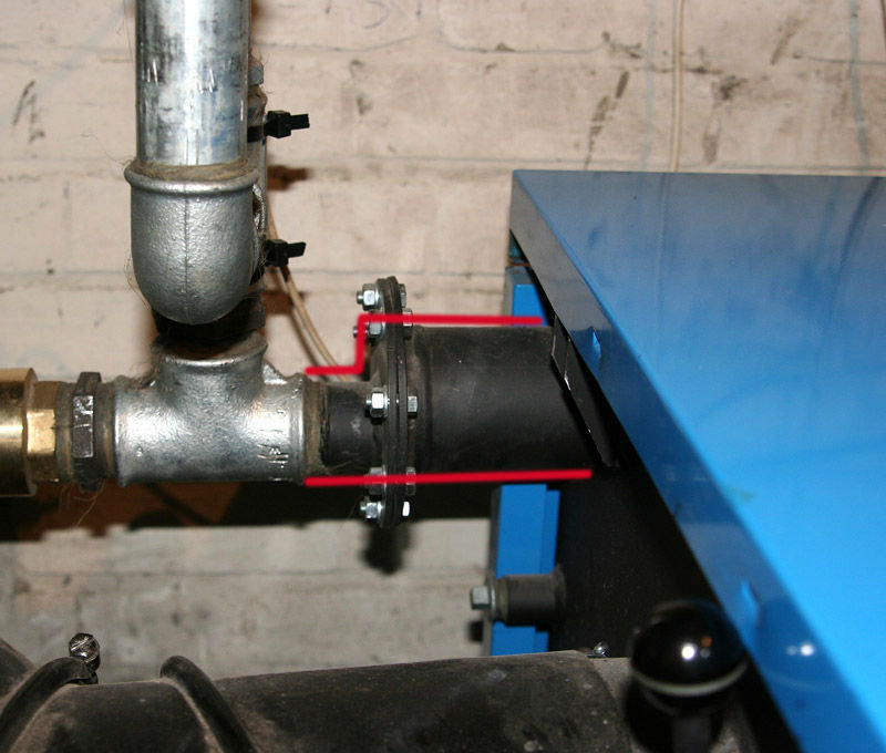

Czy z kotła wyjście nie jest odwrotnie podłączone? Ten króciec nie powinien być u góry? Kocioł trochę sapie jak się podnosi temp. przy rozpalaniu, albo powyżej 65 C.
