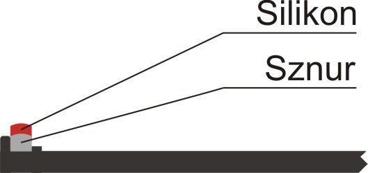

Używam piec Junkiers 20kW od roku. Pierwszy sezon na poznanie pieca. w tym roku już bez problemów. Z trzech wymienionych pieców pierwszy był Dor czeski kocioł. Junkiers i buderus odkupili licencje i trochę go poprawili. Aby nie rozpisywać się za dużo podam moje spostrzeżenia i poprawki.
1. cały kocioł trzeba uszczelnić - na nowe sznury nałożyć warstwę czerwonego silikonu i przez folię (jak najcieńsza) docisnąć. Dotyczy to pokrywy górnej i komora paleniskowa i zasypowa oraz drzwiczek popielnika oraz klapy uchylnej.
Czy silikon do Dora zakładamy jak w poniższym rys.?
Tak i przekładamy folią dociskamy drugą częścią aby uszczelka się uformowała. To do postu powyżej.
