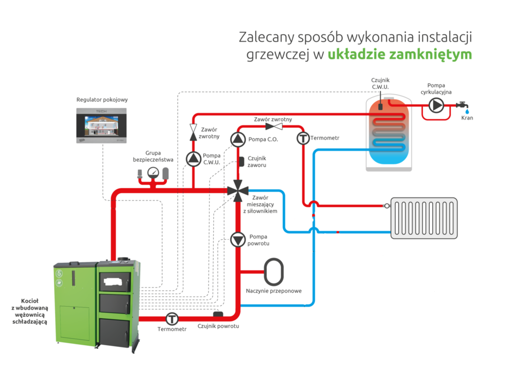

Nieco inaczej, muszę przegryźć ten schemat oczami wyobraźni na tle kotłowni ;) Również dziękuję.

Pompa powrotu jest na schemacie który zamieściłem.

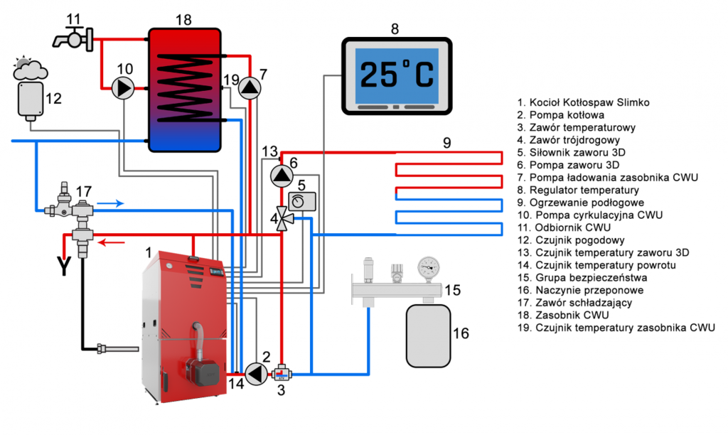

Zle napisalem ze mam uklad otwarty bo mam zamkniety standardowo mialem sterownik st-517 na 2 obiegi grzewcze i 2 sterowniki techa tzw dwustany ale zrezygnowalem z tego i podlaczylem 2 pompy rownolegle i teraz korzystam z harmonogramu lacznie piec chodzi 6 godzin dziennie i spala okolo 15kg pelletu w domu temp 22-23* do ogrzania to co mam w profilu
Zalaczam schemat ktory juz tu sie pewnie przewijal takze to dokladnie jak mam u siebie
