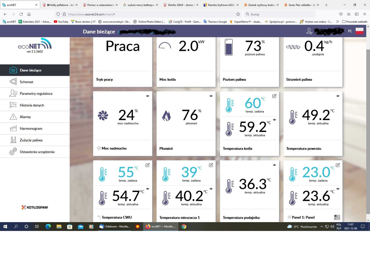

Slimko 16. Testuję teraz różne ustawienia. Obecnie kocioł jest przełączony w tryb ciągły. Moc min. ma ustawioną na 2 kw, max. na 12kw. Można coś poprawić patrząc na wykres? (przerwa którą widać na wykresie wynika z zawieszenia się econeta). Jakieś sugestie Panowie?
Ja tylko zauwazylem ze kociol odpala sie co 2h to daje okolo 12 na dobe. Nie ma tragedii ale mozna tez przejsc na prace od termostatu pokojowego jesli komfort nie ucierpi lub zainstalowac bufor.

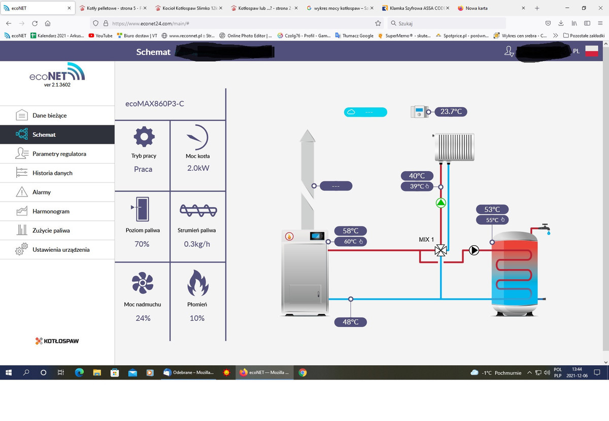

2 godziny temu, eliks napisał:
Zaznacz tryb pracy, będzie bardziej przejrzyście
Włączony tryb ciągły.
